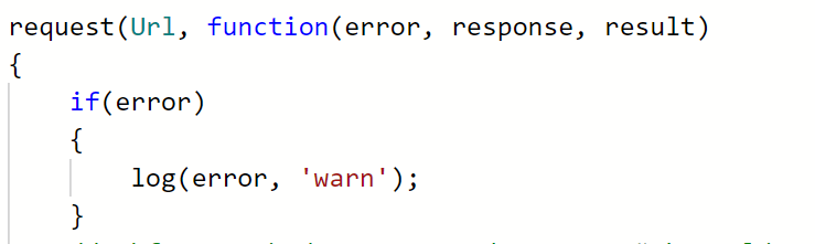

      Hallo, derzeit kommuniziere ich mit einer REST API via request.
      Hier der Haupt request:
      nun wollte ich auf axios umstellen. => Ist dies überhaupt notwendig?
      request musste ich im script nicht mal implementieren.

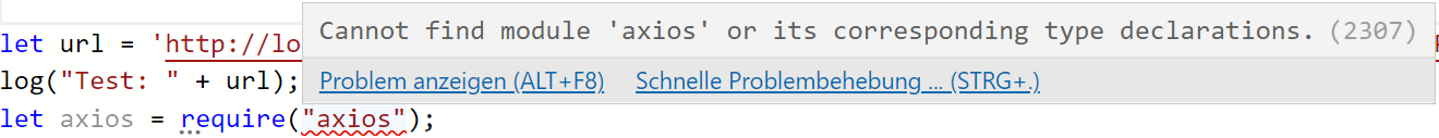

      Axios wird nicht erkannt, daher wollte ich es deklarieren.
      Da erscheint diese Fehlermeldung:
      wie bekomme ich axios in mein script?

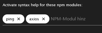

        SBorg Forum Testing Most Active @Ben1983 last edited by

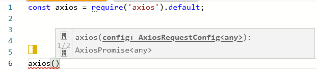

        @ben1983 Das funktioniert schon so, lediglich die Hilfe für axios kann er da nicht anzeigen.
        Trage mal "axios" im Javascript-Adapter mit ein, dann sollte auch die Hilfe gehen:
        Ben1983 1 Reply Last reply Reply Quote 0
        • Ben1983
          Ben1983 @SBorg last edited by
          @sborg leider nicht.
          und axios macht auch nichts

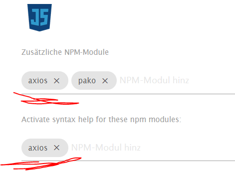

            AlCalzone Developer @Ben1983 last edited by AlCalzone

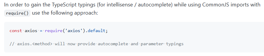

            @ben1983 Das Problem ist in der axios-Dokumentation beschrieben!
            https://github.com/axios/axios#note-commonjs-usage
            Kann sein, dass du den Skript-Editor danach neu laden musst. Bei mir gehts jedenfalls:
            Edit: Und du hast auch wirklich axios bei den zusätzlichen Modulen UND der Syntaxhilfe eingetragen?
            • Ben1983
              Ben1983 @AlCalzone last edited by
              @alcalzone scheint zu funktionieren 😉

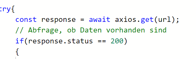

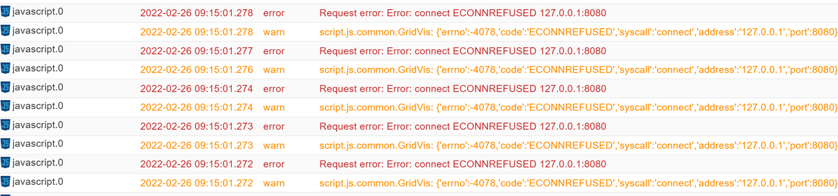

                  @oliverio OK, habe es umgebaut, allerdings bekomme ich irgendwie ziemlich oft diesen Fehler:
                  Ich lese jede 15min historische Daten aus einem energiemanagement system aus.
                  das mache ich in einer foreach schleife. und dann so:
                  manchmal erscheint dann dieser fehler.
                  Heute bspw. um 06:45, 07:15 und 09:15
                  Die restlichen 9stunden => also 9*4 = 36 mal hat es ohne Fehler funktioniert
                  Was kann das sein?
                    OliverIO @Ben1983 last edited by
                    @ben1983
                    Das sind jetzt aber innerhalb sehr kurzer Zeit viele Anfragen
                    Der fehlergrund steht ja dabei Connection refused also abgelehnt. Hast du kurz davor eine erfolgreiche Abfrage? Lehnt das System dann alle nachfolgenden ab?

                        OliverIO @Ben1983 last edited by OliverIO
                        @ben1983
                        dann solltest du zwischen den abfragen jeweils mal ein paar milisekunden (50ms?) warten, evtl überforderst du die Gegenstelle damit. du kannst ja mal ausrechnen was 2ms Abstand genau bedeuten (1 Sekunde = 1000ms).
                        Helfen kann dir evtl die folgende Bibliothek
                        https://www.npmjs.com/package/axios-request-throttle
                        wieso 73 historische abfragen hinterenander, ändern sich die nach 15 Minuten?
                        Kann man abfragen zusammenfassen? Was gibt die API her?
                            @ben1983
                            du deckst den client code ab und wartest, bis der server irgendwie meldet.
                            wenn dem server etwas nicht passt, dann reagiert er halt mit fehler. das deckt await ja nicht ab.
                            ich wette damit, wenn du ne wartezeit einfügst bzw. das paket throttled axios verwendest, dann werden die probleme nicht mehr auftreten
