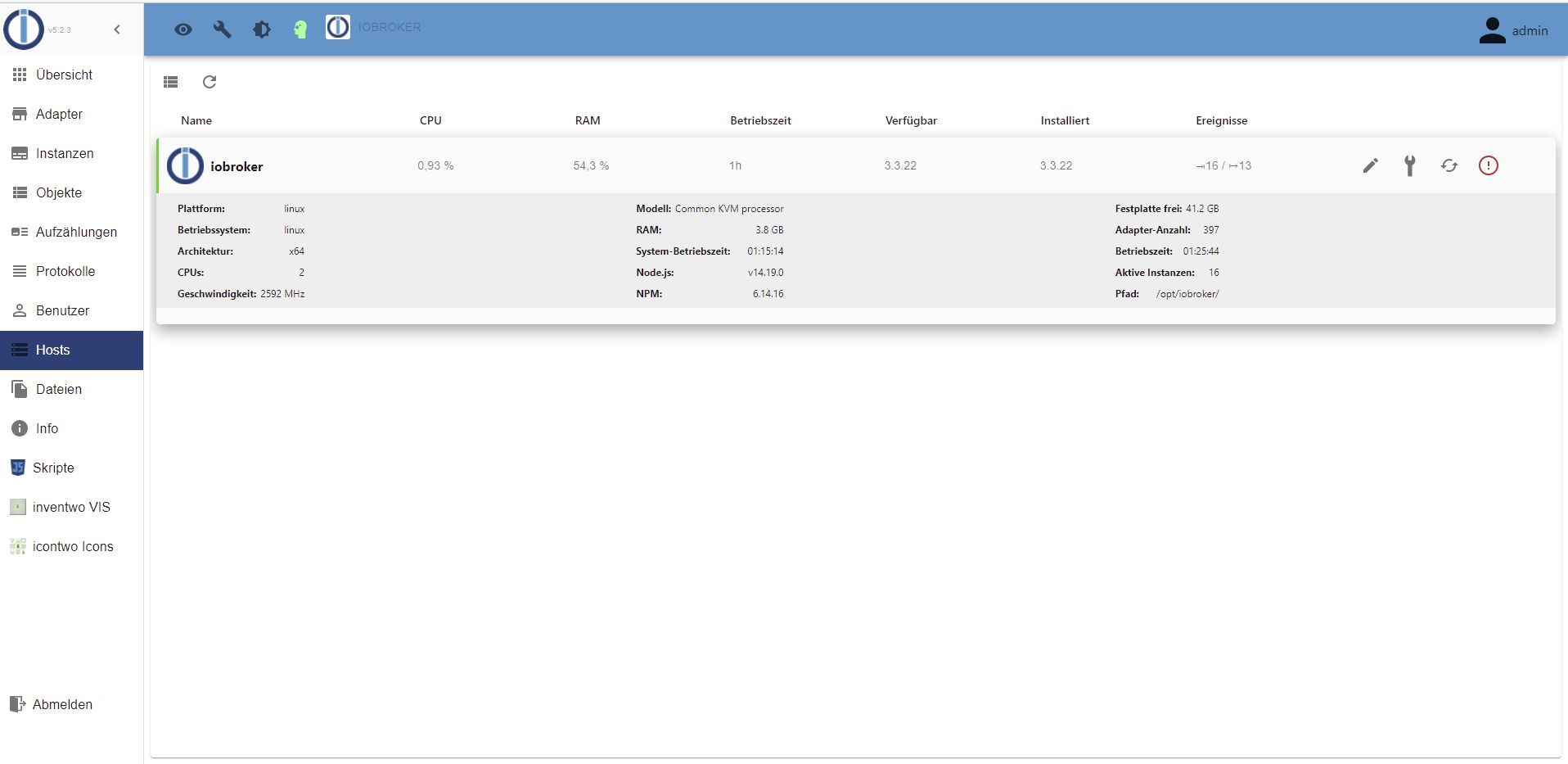

            Unter dem Reiter „Hosts“ oder mit
            iob v
            • W
              woupi last edited by woupi
              @wendy2702
              Da hatte ich nachgesehen, da steht nichts von JS Controller.
              iob v
              3.3.22
              PS.:
              Miele habe ich so gemacht und jetzt sind erstmal keine warn Hinweise mehr gekommen.
              • wendy2702
                wendy2702 @woupi last edited by wendy2702
                @woupi sagte in admin.0, influxdb, hosts error, sowie MieleCloud warn:
                Doch, steht da und ist Version 3.3.22

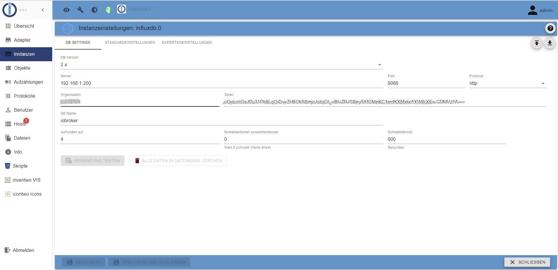

                Kannst du mal einen Screenshot der EInstellungen von der InfluxDB zeigen.
                Sieht für mich aber nach einem Problem in einem Query aus.
                • W
                  woupi @wendy2702 last edited by
                  @wendy2702
                  Sorry, war mir nicht bewusst iobroker der js-controller ist.
                  Den lxc mit der influxdb habe ich gerade wieder gestartet, mir ist nur gerade nicht klar welche Einstellungen Du genau meinst, oder meintest Du eventuell den Adapter?

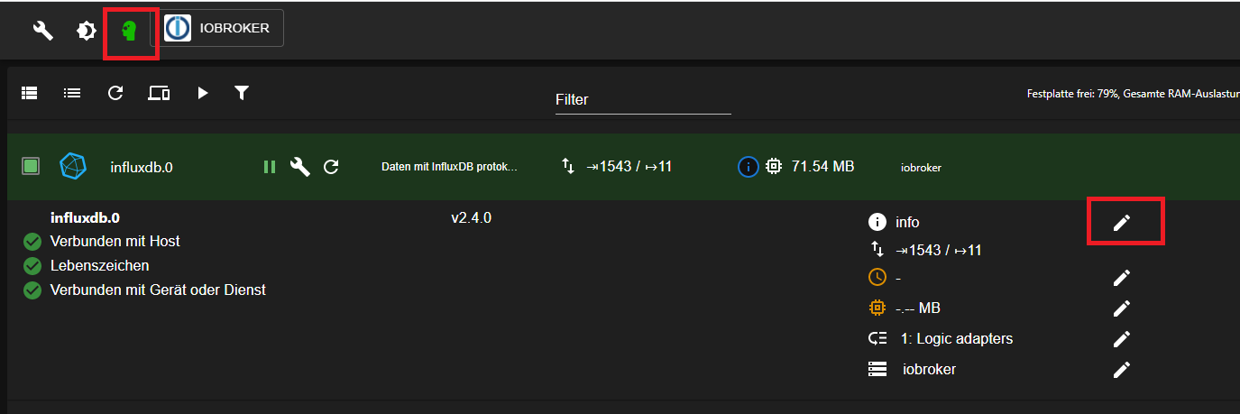

                  • wendy2702
                    @woupi Ich meine die iobroker Instanz "influx".
                    Da mal das loggen auf "Debug" stellen
                    Oben auf experten modus stellen und dann in der Instanz auf den Stift hinter "info" und im drop down "debug" auswählen.
