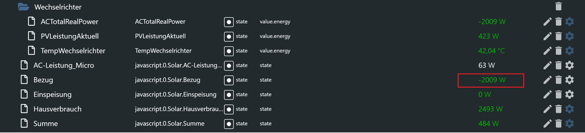

      ich habe ein Script geschrieben, um mir den Strombezug im Haus anzeigen zu lassen. Das Smartmeter gibt Minus und Pluswerte aus (Minus für Bezug, Plus für Einspeisung), weswegen ich eine Bedingung mit min. 0 eingefügt habe.
      Nun bekomme ich den Wert ausgegeben, wenn ich Strom beziehe, was auch richtig ist. Nur hat der Bezug ein negatives Vorzeichen, welches ich nicht haben möchte.
      Habe schon versucht in Zeile 10 * -1 einzufügen was aber dazu führt, dass ich die Einspeisung angezeigt bekomme.

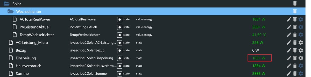

      Der rot umrandete Wert soll als Pluswert angezeigt werden:

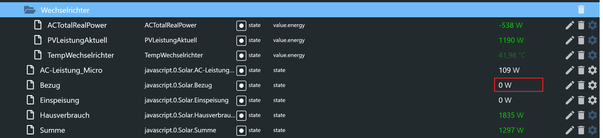

                        Die Einspeisung wird jetzt richtig ausgegeben.
                        Der Bezug steht jedoch weiter auf 0 trotz Bezug . Jedoch sehe ich unten im Skriptlog, dass der richtige Wert ausgegeben wird. Woran kann das liegen, das dieser nicht angezeigt wird?
                        (Die Werte zum Screenshot unterscheiden sich, da die Werte sich nach Einstrahlung und Verbrauch ändern ... also nicht wundern.
                        Hier der Auszug: (Und genau diese ca. 750W werden in der Anzeige Bezug nicht ausgegeben.
                        09:37:15.873 info javascript.0 (17575) script.js.common.PV_Hausverbrauch_Berechnungen.Bezug_Einspeisung: Einspeisung(W): 0
                        09:37:15.873 info javascript.0 (17575) script.js.common.PV_Hausverbrauch_Berechnungen.Bezug_Einspeisung: Bezug(W): 755
                        09:37:16.503 info javascript.0 (17575) script.js.common.PV_Hausverbrauch_Berechnungen.Bezug_Einspeisung: Einspeisung(W): 0
                        09:37:16.504 info javascript.0 (17575) script.js.common.PV_Hausverbrauch_Berechnungen.Bezug_Einspeisung: Bezug(W): 750
                        Bei Einspeisung jedoch schon hier nur zum Vergleich.
                        09:42:01.144 info javascript.0 (17575) script.js.common.PV_Hausverbrauch_Berechnungen.Bezug_Einspeisung: Bezug(W): 0
                        09:42:02.253 info javascript.0 (17575) script.js.common.PV_Hausverbrauch_Berechnungen.Bezug_Einspeisung: Einspeisung(W): 1185
                        09:42:02.254 info javascript.0 (17575) script.js.common.PV_Hausverbrauch_Berechnungen.Bezug_Einspeisung: Bezug(W): 0
                        09:42:03.403 info javascript.0 (17575) script.js.common.PV_Hausverbrauch_Berechnungen.Bezug_Einspeisung: Einspeisung(W): 1214
                        09:42:03.403 info javascript.0 (17575) script.js.common.PV_Hausverbrauch_Berechnungen.Bezug_Einspeisung: Bezug(W): 0:

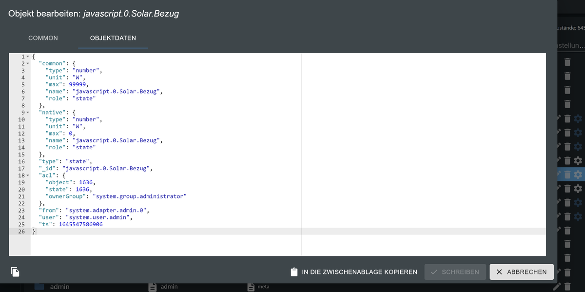

                          "javascript.0.Solar.Bezug": common.max = 0?
                            txixmxo @paul53 last edited by
                            Das war es 😊 👏 👏
                            Hab den Wert jetzt auf 99999 gesetzt ... müsste reichen 😉
                            Vielen vielen Dank noch einmal !!! Die Einstellung kannte ich auch noch gar nicht 🕶
