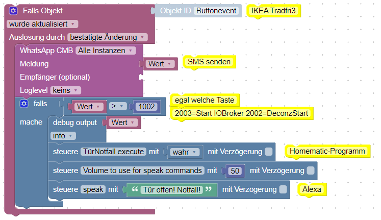

      Folgendes Problem: beim nachfolgenden Script wird die Aktion bei jedem Neustart ausgelöst - was nicht erwünscht ist, da hierduch die Not-Türöffnung über die Homematic ausgelöst wird. Ich habe schon alle möglichen Tradfri-Codes abzufangen versucht, vergeblich.
      Es wird offensichtlich beim Neustart ein zufälliger Wert geschickt. Das Script soll (und macht es) auf alle Tastmöglichkeiten reagieren: oben kurz/lang, unten kurz/lang.
      Irgendwelche Ideen?
      Shumde

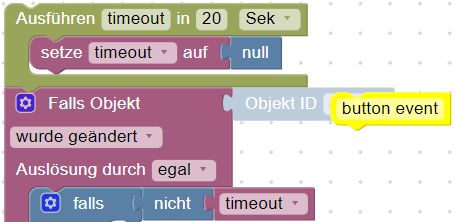

        paul53 @Shumde last edited by paul53
        @shumde sagte: Irgendwelche Ideen?
        Anmerkung: Man muss erst eine dummy-Variable erstellen, um auf die Timer-Variable timeout zugreifen zu können.
          Danke! Werde ich versuchen.
