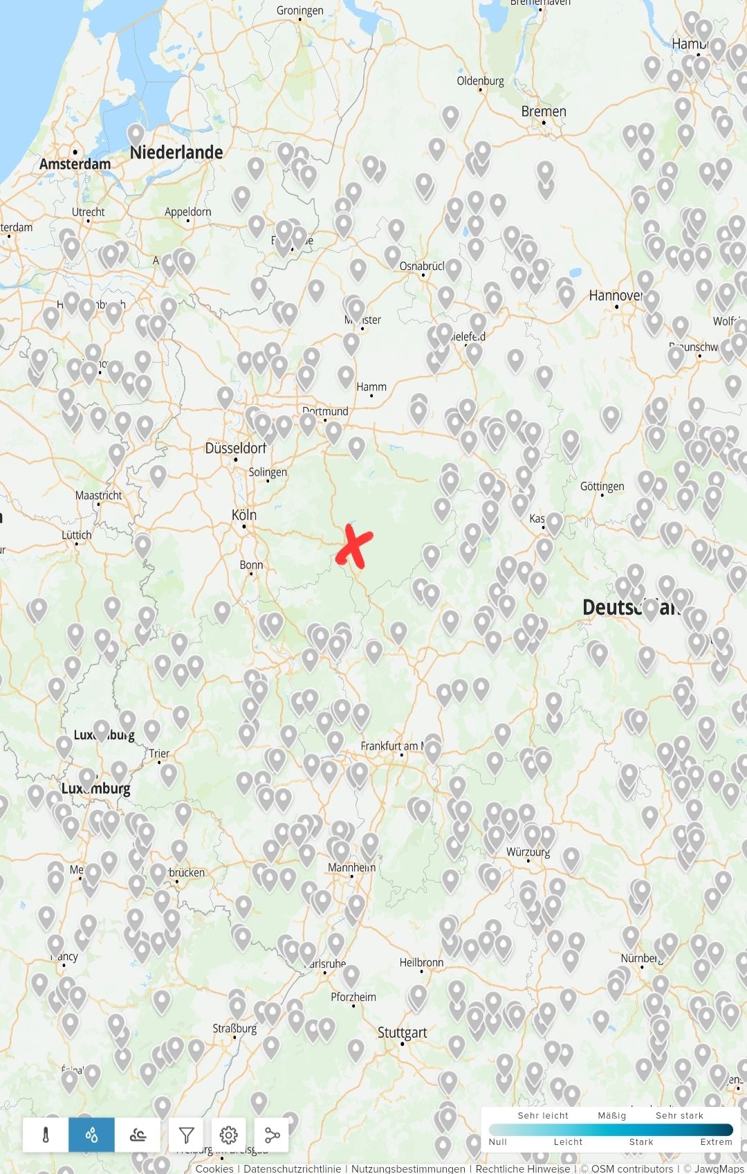

          @erich-1 Wenn es nicht exakt am eigenen Grundstück sein muss und man einen Nachbarn hat der eine Netatmo Station betreibt, dann lassen sich auch dessen Daten anzapfen und man kann sich die Ausgabe sparen.
          https://weathermap.netatmo.com/

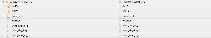

                        @erich-1 Falls schon eine Wetterstation vorhanden sein sollte, lohnt eventuell auch ein Blick auf den rtl_433 Adapter. Mit dem höre ich meine Wetterstation, bzw. ihre Sensoren, ab.
                        Das Teil liefert folgende Werte:
                        Dafür benötigst du einen DVB-Stick und nen Raspi und diesen Adapter.

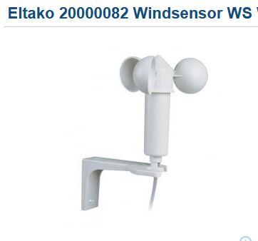

                                Habe diesen Windmesser von Eltako.
                                Damit fährt über IOBroker Anemometer.zip die Markise ab WS 5 ein.
                                Anbei mal ne kleine Anleitung.

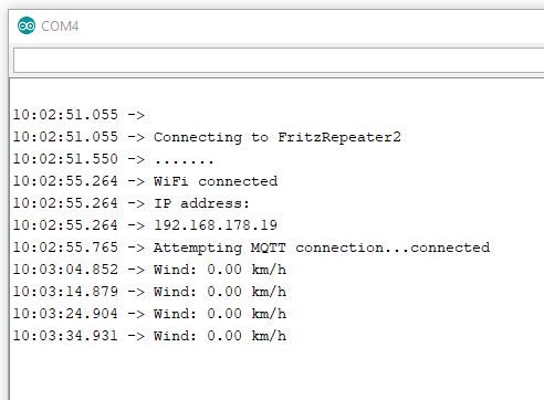

                                    Mit einem Wemos D1 mini.

                                      der wandelt dann die Impulse direkt in Werte und schickt diese alle x Sekunden an ioBroker?

                                        Ja, aber in km/h mit 2 Impulse. Diese km/h Werte werden dann mit einem Blockly in Windstärke (WS) geändert .
