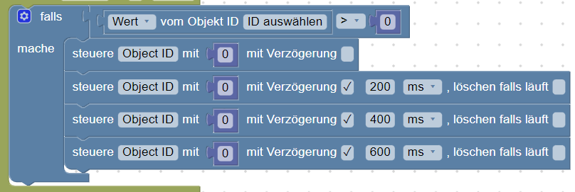

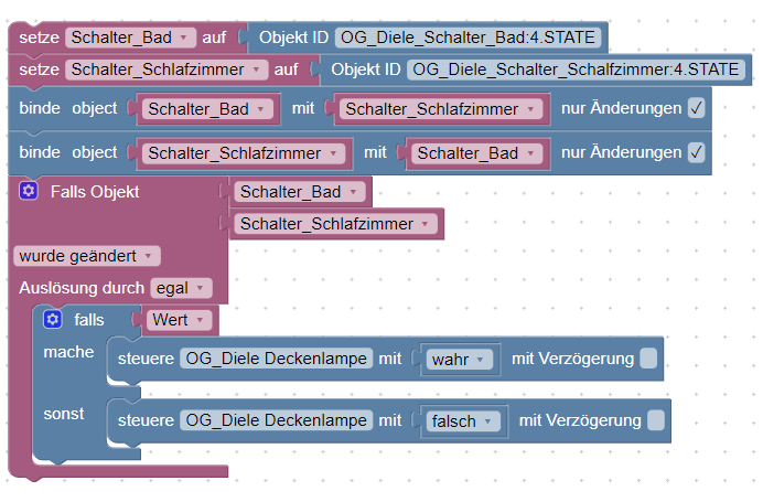

      ich versuche gerade mit Blocky eine Wechselschaltung zu realisieren.
      Ich habe 2 Schalter (hmip-bsm) die eine Lampe (Philips hue) steuern soll.
      Mein Problem ist, dass wenn ich den einen Schalter betätige, also auf true setze, der andere auch auf true gesetzt werden muss beim Einschalten. Beim Ausschalten das ganze natürlich andersherum.
      Mein Versuch funktioniert nur so halb^^ Könnte mir jemand helfen?

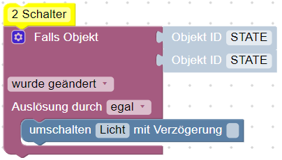

                      @dominik-f @amg_666 meinte, dass du den Blockly Baustein "umschalten" benutzen sollst bei beiden Schaltern/Tastern. Dann ist es wurscht, welchen Schalter bzw. Taster du drückst.
                        Jan1 @Dominik F. last edited by
                        @dominik-f
                        fertig ist Deine Wechselschaltung. Für jeden weiteren Schalter ein Block mehr und nein, es kommt sonst nix dazu.

                          @jan1
                          Ich danke dir, leider funktioniert das nicht 😕 Wenn ich den einen Schalter auf True schalte, dann geht die Lampe an, der andere Schalter bleibt jedoch auf false. Ich muss den zweiten schalter also erst auf True stellen, um danach die Lampe wieder ausschalten zu können.

                            paul53 @Dominik F. last edited by paul53

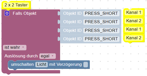

                            @dominik-f sagte: Ich habe 2 Schalter (hmip-bsm)
                            Sind das zwei normale Schalter, d.h. der Datenpunkt-Wert (false/true) hängt von der Stellung der Schaltwippe ab?
                            Dann sollte es so funktionieren:
                            Erklärung: Wenn bei einem Schalter die Wippenstellung geändert wird, wird getriggert und das Licht umgeschaltet (toggle).

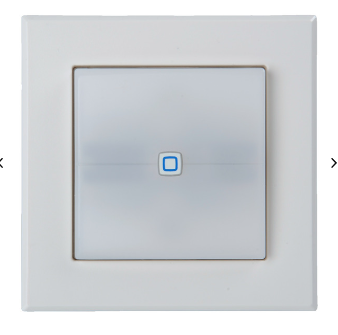

                              Da ich immer verwirrter werde und das Gefühl habe weniger zu verstehen, beschreibe ich nochmal genauer die Taster.
                              So sieht der Schalter aus:
                              Die Taster sind von Weksteinstellung so eingestellt, dass der obere Taster immer auf true schaltet, der untere immer auf false.
                              Sie können jedoch auch so eingestellt werden, dass jeder Tastendruck den State ändert.

                                Alternativ wertet man alle 4 Tasten aus:
                                Dominik F. 1 Reply Last reply Reply Quote 0

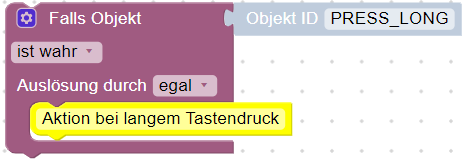

                                    @dominik-f sagte: wenn ich die Tasten betätige, dann ändert sich der Wert der Tasten nicht.
                                    Deshalb muss auf "ist wahr" (s. Bild) oder "wurde aktualisiert" getriggert werden , da "PRESS_SHORT" immer true ist und nur den Zeitstempel aktualisiert.

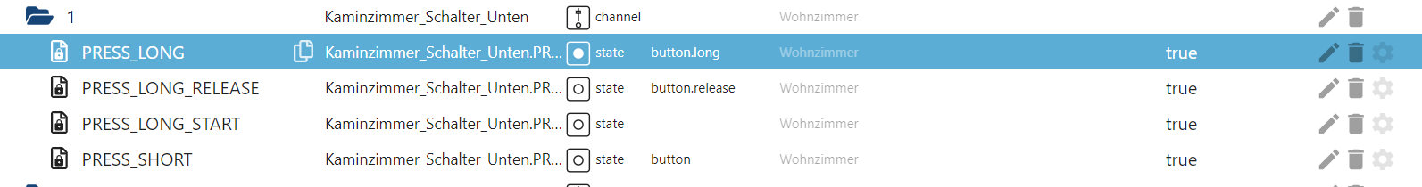

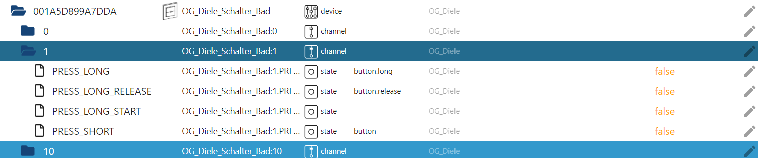

                                    • Dominik F.
                                      Dominik F. @paul53 last edited by Dominik F.
                                      Eventuell liegt dort das Problem:
                                      Edit:
                                      Der Zeitstempel aktualisiert sich auch nicht. Laut Stempel wurde gestern irgendwann das letzte mal aktualisiert
                                        @dominik-f sagte: Eventuell liegt dort das Problem:
                                        Die CCU sendet die Tasten nicht an ioBroker. Gibt es ein Dummy-Programm auf der CCU?

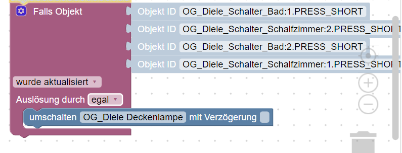

                                          • frana120500
                                            frana120500 @Dominik F. last edited by
                                            einfach den "umschalten" block nehmen und den trigger auf "wurde aktualisiert"
                                            dann ist es wurscht, welche Stellung oder welchen State irgendein Schalter hat
