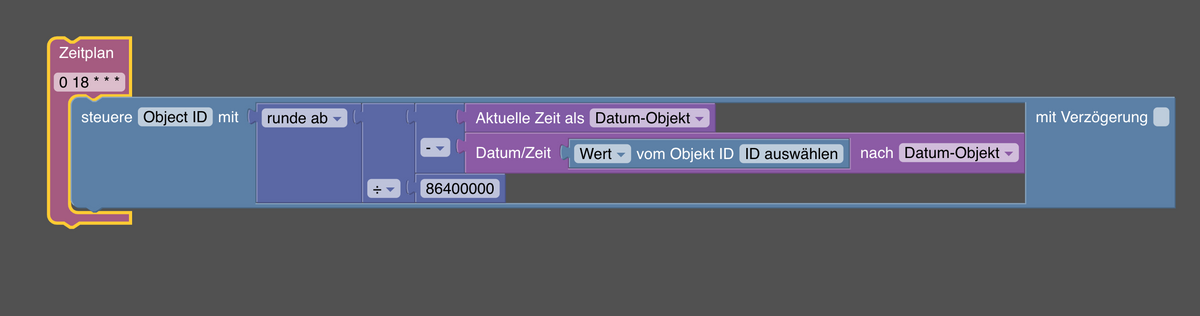

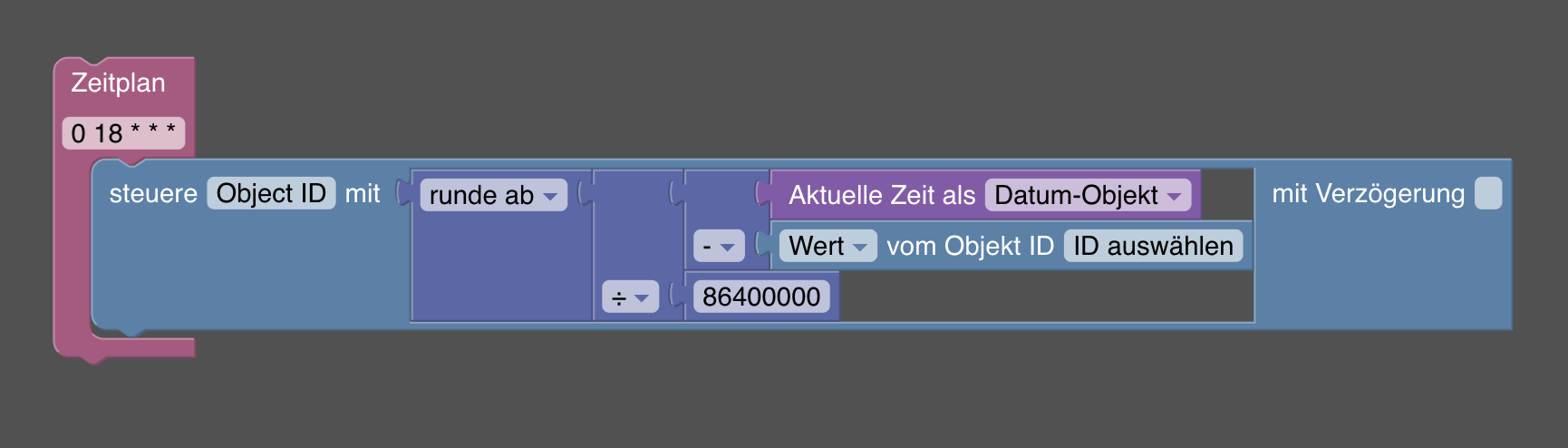

        @sneaker75
        Das Prinzip ist dieses:

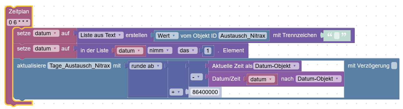

          Sneaker75 @Cinimod last edited by Sneaker75
          @cinimod Vielen Dank für die Hilfe.
          Leider wirft er mir (null) raus. Kannst Du nochmal drüberschauen?
          Wert Datenpunkt "Austausch_Nitrax" (Typ string): 2022-02-01 10:00:00
          Wert Datenpunkt "Tage_Austausch_Nitrax" (Typ number): (null)

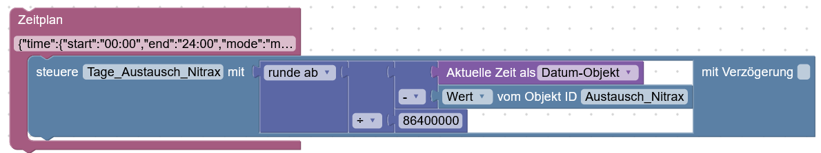

            • Cinimod
              Cinimod Most Active @Asgothian last edited by Cinimod
              @Sneaker75
              Ah ja mein Fehler, ich hatte zum ausprobieren "Zeitstempel von Objekt ID" genommen, damit hat es auch so funktioniert.
              Dann versuch es so, mit einem Konvertieren Block:

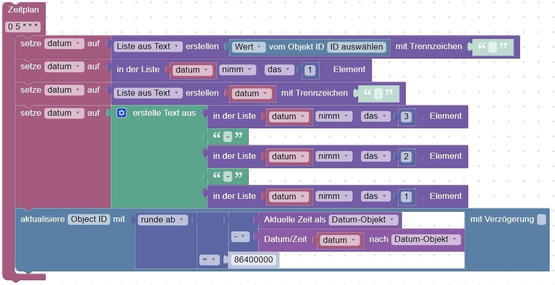

                paul53 @Sneaker75 last edited by paul53
                @sneaker75 sagte: Datenpunkt1: 18.2.2022 17:10
                Dieses Datumsformat kann nicht so einfach konvertiert werden. Es muss erst einmal umsortiert werden.
                 <variables>
                   <variable id="*[oLSpH(xMVC{;rLFF7B">datum</variable>
                 </variables>
                 <block type="schedule" id="p0rX5zxq4YhKxy]m(?Ld" x="87" y="37">
                   <field name="SCHEDULE">0 5 * * *</field>
                     <block type="variables_set" id="V+R[6xi[r:@!*U=S;BB{">
                       <field name="VAR" id="*[oLSpH(xMVC{;rLFF7B">datum</field>
                         <block type="lists_split" id="c#,yC/u_VXaouN*SamI`">
                           <mutation mode="SPLIT"></mutation>
                           <field name="MODE">SPLIT</field>
                           <value name="INPUT">
                             <block type="get_value" id="LvsWD9lw7QVO.ss*;Bah">
                               <field name="OID">ID auswählen</field>
                           <value name="DELIM">
                             <shadow type="text" id="bhxtu2Na|y(!);[OKw@?">
                               <field name="TEXT"> </field>
                         <block type="variables_set" id="01MZ]uZc`bvD-`QXYCjd">
                             <block type="lists_getIndex" id="h#-IoL#S$~%z].,Ue;pg">
                                 <block type="variables_get" id="5q0mzP?2$={z{Tx}R7%.">
                               <value name="AT">
                                 <block type="math_number" id="NM6pi^5^D5-:]YfLltp(">
                                   <field name="NUM">1</field>
                             <block type="variables_set" id="Z.6msibzgcm[5ds0!_tD">
                                 <block type="lists_split" id="up2*39*3N,b*zP_r+BJF">
                                     <block type="variables_get" id="/WB)Y2O$11dxP;/SN45)">
                                     <shadow type="text" id=";VCoqB+TG@RMh52G}EYE">
                                       <field name="TEXT">.</field>
                                 <block type="variables_set" id="T$?x2~65=Vri9[a8?8k%">
                                     <block type="text_join" id="70Ille1lOO6A0dp9*#~2">
                                       <mutation items="5"></mutation>
                                       <value name="ADD0">
                                         <block type="lists_getIndex" id="nQ3C@wtOCC2yh:Fd{ggw">
                                             <block type="variables_get" id="76([X}6^9~VFUnd%~`Ek">
                                           <value name="AT">
                                             <block type="math_number" id="uN@yD}d8Y=e6~#xECofD">
                                               <field name="NUM">3</field>
                                       <value name="ADD1">
                                         <block type="text" id="=`c]DQT(AD-O*CtS/0X(">
                                           <field name="TEXT">-</field>
                                       <value name="ADD2">
                                         <block type="lists_getIndex" id="Fp`_2{,.S8I8mldy/o!_">
                                             <block type="variables_get" id="x.]Lsw;Xh~A8Y.wZzT|P">
                                           <value name="AT">
                                             <block type="math_number" id="4N?#id~j!5/gRzV_yQ62">
                                               <field name="NUM">2</field>
                                       <value name="ADD3">
                                         <block type="text" id="0A;BnTjo$9$er7r+U*sx">
                                       <value name="ADD4">
                                         <block type="lists_getIndex" id="~#-)1B%l_GX].i0RAU;-">
                                             <block type="variables_get" id="n~-6jsx{SdYc8!V%CMdE">
                                           <value name="AT">
                                             <block type="math_number" id="(1ne5$n@6X]cS@9M74PT">
                                     <block type="update" id="~?9DLd)sf$6INQjlXFAY">
                                         <block type="math_round" id=";EZb@Sj{;{F4e^ICT*s:">
                                           <field name="OP">ROUNDDOWN</field>
                                           <value name="NUM">
                                             <shadow type="math_number" id="8Iw?IcG(|o2Solo8*2uu">
                                               <field name="NUM">3.1</field>
                                             <block type="math_arithmetic" id="/VKmlZaFtPAz_Kw)cYUv" inline="false">
                                               <field name="OP">DIVIDE</field>
                                                 <shadow type="math_number" id="+_SWN)*oG187ehL:XN0z">
                                                 <block type="math_arithmetic" id="VZjVcqY!|M([s_nmh56o" inline="false">
                                                     <shadow type="math_number" id="auZ7VA+asVy+tb1DTSSM">
                                                     <block type="time_get" id="gnTFxg@XPTG6R-};bhzb">
                                                       <field name="OPTION">object</field>
                                                     <shadow type="math_number" id="y.}~`1FW?+3-XDHCgKE3">
                                                     <block type="convert_from_date" id="]nSko?E6flrl_]pGO4eN">
                                                         <block type="variables_get" id="re?ZJ-%byn9UwJE7EX-a">
                                                 <shadow type="math_number" id="f{?Hn1f*Vh,sY!J]Oe!L">
                                                   <field name="NUM">86400000</field>
                @sneaker75 sagte in Abstand zwischen 2 Daten berechnen:
                Wenn Datum / Uhrzeit in diesem Format vorliegt, müssen der 3. und 4. Schritt (umsortieren) entfallen.
                  Sneaker75 @paul53 last edited by
                  @paul53 Danke, das war die Lösung!
                  Mit diesem Script erhalte ich jetzt den Wert 20:
