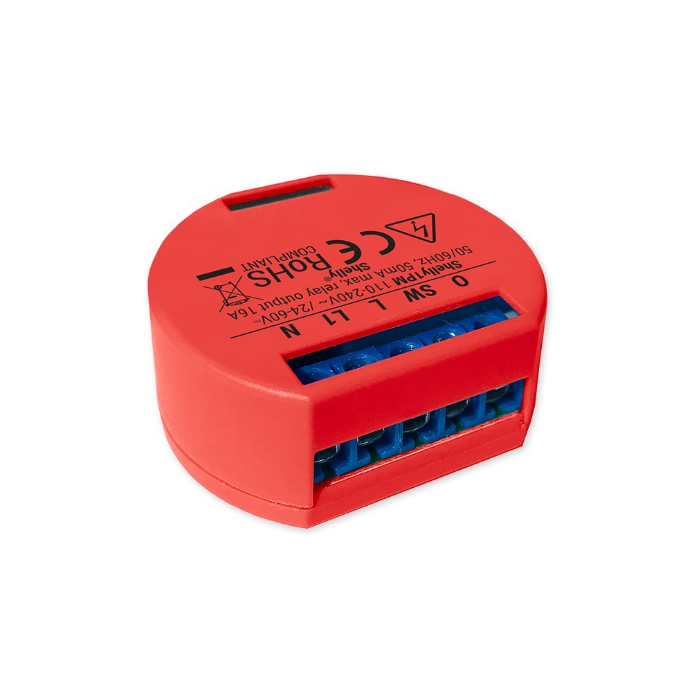

            shelly1PM, den kannst du hinter einer steckdose einbauen, wenn genug platz ist. 862b7ffe-c456-4f13-916e-656cea760681-grafik.png

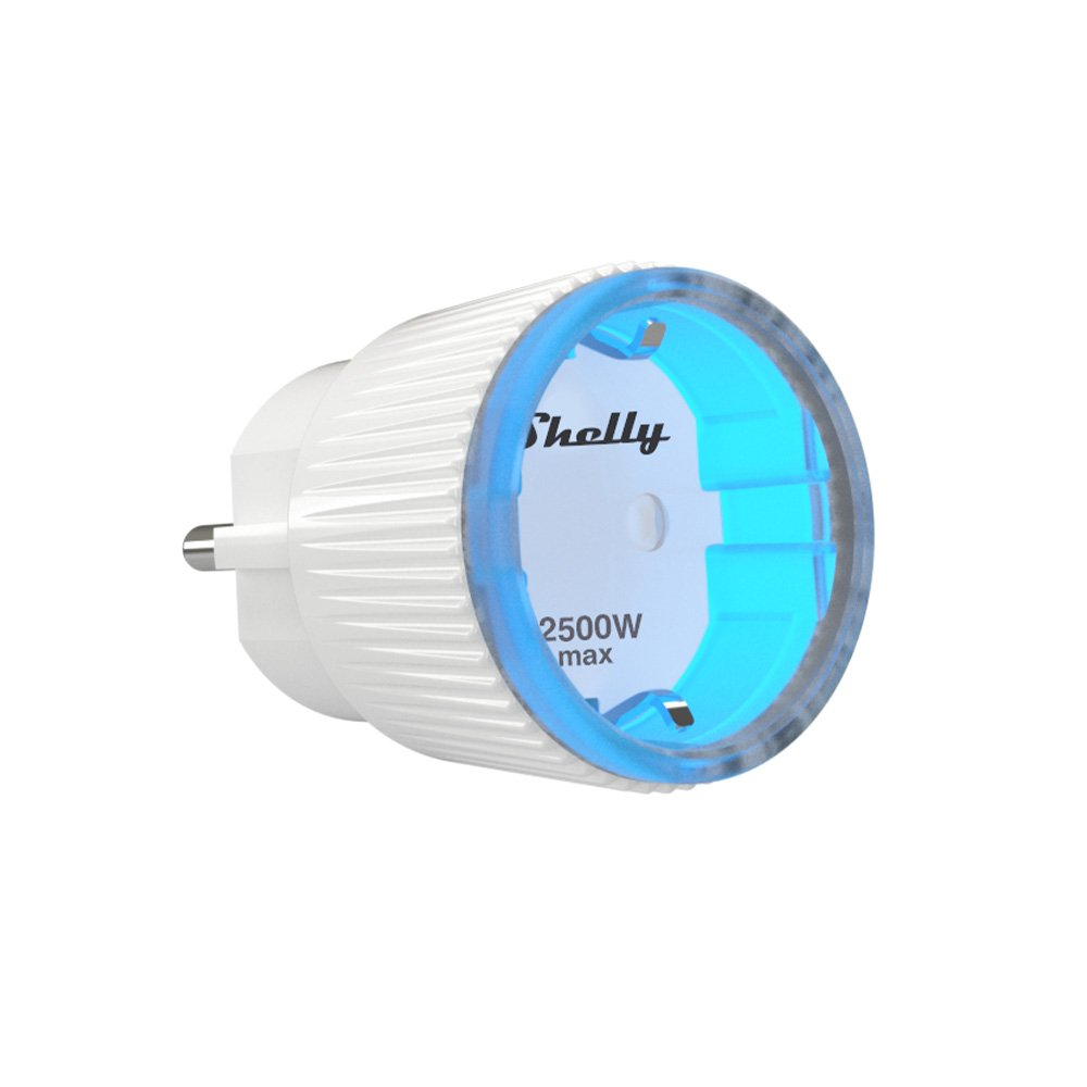

            es gibt den shelly Plus-S als zwischenstecker im kleinen format. kann man auch in steckdosenleiste verwenden. 637bb736-75a4-4425-b138-d037829bdc04-grafik.png

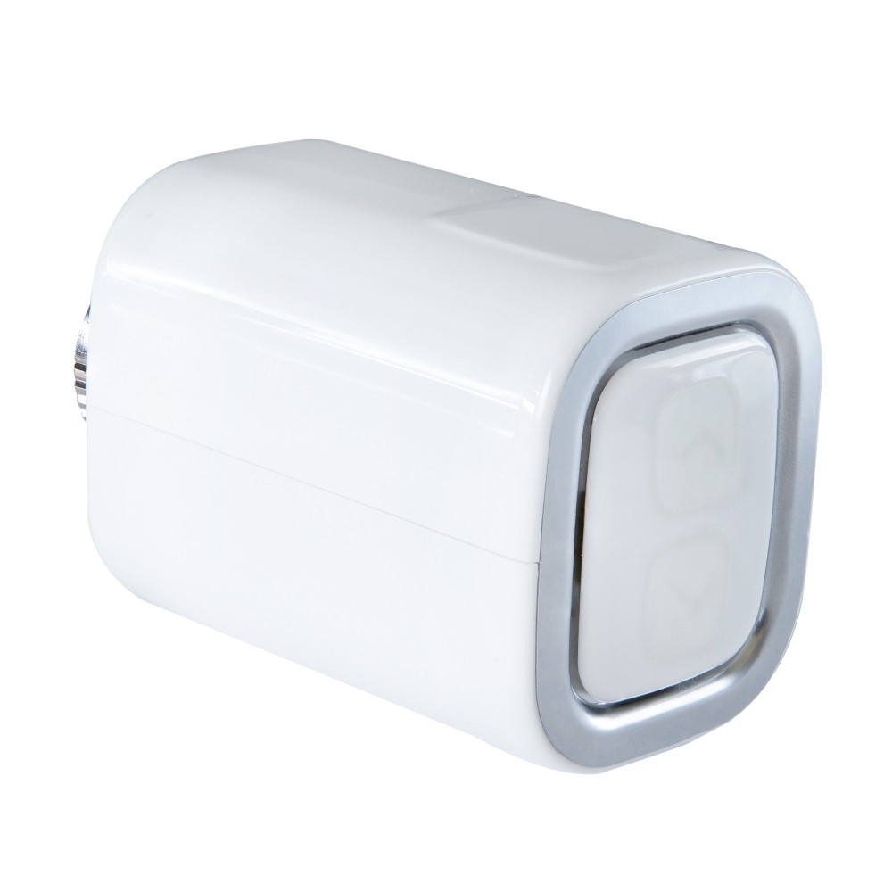

                                        @joergh ich meinte mein Heizkörper Thermostat um die Heizung zu steuern

                                            aber für heizkörper gibts inzwischen auch was von shelly...
                                            https://shop.shelly.cloud/shelly-trv-wifi-smart-home-automation#597
