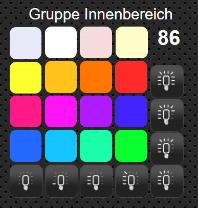

      Und zwar möchte ich folgendes darstellen und über ein Taster einen Zahlenwert übergeben.
      Was könnte man als Alternative benutzen?
