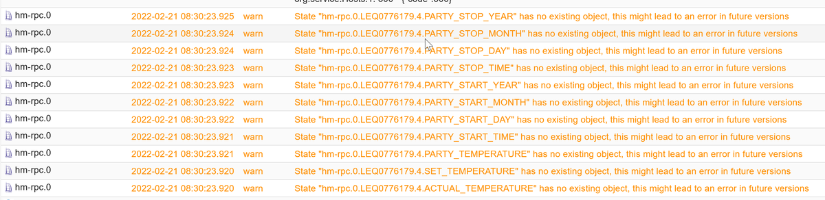

      seit einigen Versionen habe ich Probleme mit dem HomeMatic RPC Adapter. Sobald ich auf die Version 1.15.7 oder 1.15.6 update, fehlen viele Objekte 2022-02-21 08_30_28-logs - raspberrypi.png. Dies wir im LOG auch angezeigt.
      Sobald ich auf Version 1.15.2 zurückgehe sieht alles gut aus. Scheint auch ein Problem mit den früheren Homematic Geräten zu sein (ohne IP).
      Da die Frage eh kommt: Ich habe die Geräte alle wieder eingelesen. Dann sind die Objekte kurz da und dann wieder weg.

        @randyandy sagte in HomeMatic RPC:
        Objekte mal löschen und dann einlesen.
          Homoran Global Moderator Administrators @RandyAndy last edited by Homoran
          die Meldungen (Bitte demnächst als Text in code-tags!) weisen eher auf ein altes Controller Update hin.
          Die Adapter sind schon lange darauf angepasst.
          Dazu müssen aber ggf. erst die alten Datenpunkte entfernt und wieder neu eingelesen werden.
          Allgemeine Probleme gibt es mit dem Adapter meines Wissens nicht, wobei du mit deinen Versionen dich allerdings im Beta-tester Bereich bewegst

                RandyAndy @RandyAndy last edited by RandyAndy
                @randyandy
                ich habe nun mal alle Objekte neu angelegt (vorher natürlich alle gelöscht.)
                Verhalten bleibt das Gleiche. Mit der Version 1.15.7 sind alle Objekte weg. Die Objekte werden kurz in den Foldern angezeigt und sind dann nach einigen Sekunden wieder weg. Die Folder bleiben bestehen, sind aber alle leer (das Verhalten sehe ich nur bei den "alten" Homematic Aktoren (da aber durchgehend). Bei den "neuen" HMIP-Aktoren scheint alles gut zu sein.
                Den Controller habe ich auch noch einmal neu installiert (v.5.2.21), hat aber nichts gebracht. Bin beim RPC-Adapter nun wieder zurück auf 1.15.2, da ist alles stabil und alle Objekte werden angezeigt.

                        wendy2702 last edited by
                        @RandyAndy :
                        Kannst du mal das loggen für die Instanz auf „Debug“ stellen, Instanz stoppen, alle Objekte löschen, Instanz starten und dann die Objekte beobachten und das log dann posten wenn die von dir benannten Objekte wieder verschwunden sind.
                        Dann das log von Instanz start bis zum Zeitpunkt des Verschwindens posten… in Code Tags als Text bitte. Extrahiert aus dem logfile
                        /opt/iobroker/log/iobroker.current.log
                        Ich denke Browser Cache hast du schon gelöscht, oder?

                            Aber alles in allem bist du tief im Beta-testing des Controllers v5 und der dafür aktualisierten Adapterversionen. Dafür gibt es extra einen Thread

                              Ich habe nun im ioBroker mit der Adresse 192.168.178.49 alle Rega und RPC Adapter gelöscht und neu installiert und eingerichtet. Wie kann es sein, dass im RPC-Adpter hm-rpc.0 plötzlich Geräte vom Adressraum 192.168.10... auftauchen ?
                              Das erschließt sich mir nicht.
                              • wendy2702
                                wendy2702 @RandyAndy last edited by
                                @randyandy Spannende Konstruktion.
                                Pauschal würde ich sagen das geht nur wenn im Adapter die falsche IP für den Homematic Controller steht, was auch immer das bei dir für ein Gerät ist und dieser auch erreichbar ist.
                                Oder du guckst versehentlich im falschen Browser Fenster 😬
                                Allerdings erschließt sich mir nicht was das mit deinem anfangs Problem zu tun hat. Warum hast du die Instanz denn komplett gelöscht?
                                  RandyAndy @wendy2702 last edited by
                                  @wendy2702
                                  Manchmal ist es einfach besser zum Anfang zurückzukehren. Der Aufwand die Adapter zu deinstallieren und neu einzurichten ist ja sehr überschaubar.
                                  Ich kann nur berichten was ich beobachte und da ist etwas schräg.
                                  Ich bleibe nun erst einmal bei der Version 1.15.2 da ist alles gut
                                  Andreas
                                  Homoran wendy2702 2 Replies Last reply Reply Quote 0
                                    Das halte ich für keine gute Idee.
                                    stable ist die 1.15.0
                                    Und die 1.15.2 ist eine Zwischenversion in der aktuellen Beta-Reihe
                                    • wendy2702
                                      @randyandy da hast du recht.
                                      Wenn das aber reproduziert werden kann wäre ein Issue mit Debug log vielleicht nicht verkehrt
                                        @wendy2702
                                        ich versuche morgen das noch einmal nachzuvollziehen und dann lade ich das LOG File hoch.
                                        Andreas
                                          RandyAndy @RandyAndy last edited by Homoran
                                          Ich habe ab 18:00 Uhr heute mitgeschnitten.
                                          Die Instanz die Schwierigkeiten macht ist rpc.0
                                          @randyandy iobroker.2022-02-21.zip
                                          Vielleicht hilf es ja
                                          Andreas
                                          • foxriver76
                                            foxriver76 Developer last edited by
                                            1.15.7 (2022-02-20)
                                            (foxriver76) fixed new devices beeing created as undefined
                                            mit 1.15.6 gab es einen Bug, aber mit 1.15.7 sollte es gehen.
                                            Allgemein, wenn du dir so unsicher bist, frage ich mal was der Grund ist dass du auf Latest bist, irgendein Feature das nur im Latest verfügbar ist scheint es nicht zu sein, da Changelog nicht gelesen wurde. Dann besser stable nutzen, da gibts dann ne "garantiert" funktionstüchtige Variante, außer ein Fehler wurde über mehrere Wochen nicht gemeldet 😉
