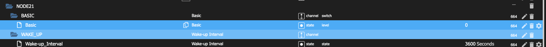

      Guten Morgen,
      wir haben seit einigen Tagen das Problem, dass wir ein Zwave-Sensor in den Objekten haben, welcher nicht verschwindet bzw. nach Löschen des Objekts, nach einiger Zeit wieder kommt.
      In den Geräten unter der ZWAVE-Instanz ist dieser logischerweise nicht mehr aufgelistet.
      Beinhalten tut dieses Objekt bzw. die Node auch nur noch einen Batterystate, also weder Name noch sonstiges.
      Jemand da eine Idee, was man noch machen kann?
      • AlCalzone
        AlCalzone Developer @Guest last edited by
        @tmartin Zeig mal nen Screenshot von den Objekten, wenn der wieder auftaucht. Am besten mal vorher Adapter neu starten und warten bis der fertig interviewt hat.
        ? AlCalzone 2 Replies Last reply Reply Quote 0
          A Former User @AlCalzone last edited by
          @alcalzone Okay nach nem restart siehts aus, als wäre das kein "toter" Sensor, sondern ein Rauchmelder, der mir zwar sehr unbekannt vorkommt. Dann schau ich mal, wo der sich befindet :).
          Nun habe ich aber viele andere leere Objekte von alten Sensoren, die nicht richtig ausgelernt wurden.
          Diese sollte ich ja über die Reset-Funktion des Adapters entfernen können oder?
          • AlCalzone
            @tmartin sagte in Toter zwave Node verschwindet nicht:
            Schau mal in der Geräteliste des Z-Wave Tabs, dort aufklappen und "Ausgefallenes Gerät entfernen". Nur die Objekte löschen bringt nix, wenn die Geräte weiterhin auf dem Stick gespeichert sind.
              @alcalzone Das ist ja das Ding, dort sind diese ja auch nicht mehr aufgelistet. Aufgelistet sind nur noch die ganzen Sensoren, welche auch Alive sind etc.
              • AlCalzone
                AlCalzone Developer @AlCalzone last edited by AlCalzone
                Dann lies meinen vorvorletzten Post 🙂
                https://forum.iobroker.net/post/766111
                Außerdem, welche Adapterversion hast du?
                  @alcalzone Wir nutzen da Tatsache noch den alten zwave-Adapter, da die Umstellung bei uns ein bisschen schwieriger ist (App etc.), dort dann die Version: v2.0.1
                  Ein "totes" Objekt bzw. Node sieht dann immer so aus:
                  • AlCalzone
                    @tmartin Ohhhh. Du könntest probieren, den neuen parallel zu installieren (kann aber nur 1 gleichzeitig laufen) und dort den Node zu entfernen. Dann wieder zurück zum alten.
                      @alcalzone Alles klar, das probiere ich dann mal nachher aus.
