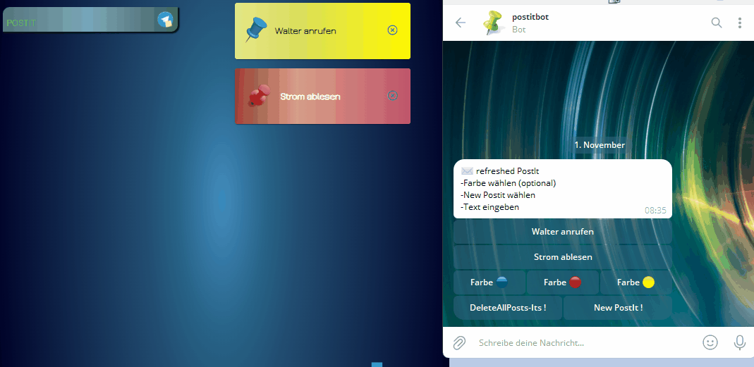

      das script ermglicht eine post-it system mit dem material design alarm widget zu erstellen - die idee kam daher: https://forum.iobroker.net/topic/51577/echo-show-15-ab-17-2-lieferbar/113
      neue version des scriptes wäre hier https://forum.iobroker.net/post/1071461
      was wird benötigt:
      • das material design widget muss als adapter installiert sein
      • einen telegram bot mit einer installierten instanz
      • ein blockly, welches die post-it's verwaltet

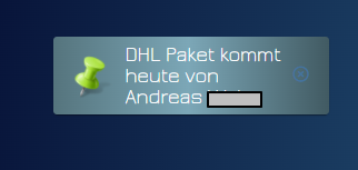

      in der vis wird das widget so plaziert, dass es immer über allen anderen widgets liegt - ist ja sinn von post-it's. es können info post-it's oder alarme vom system audgegeben werden

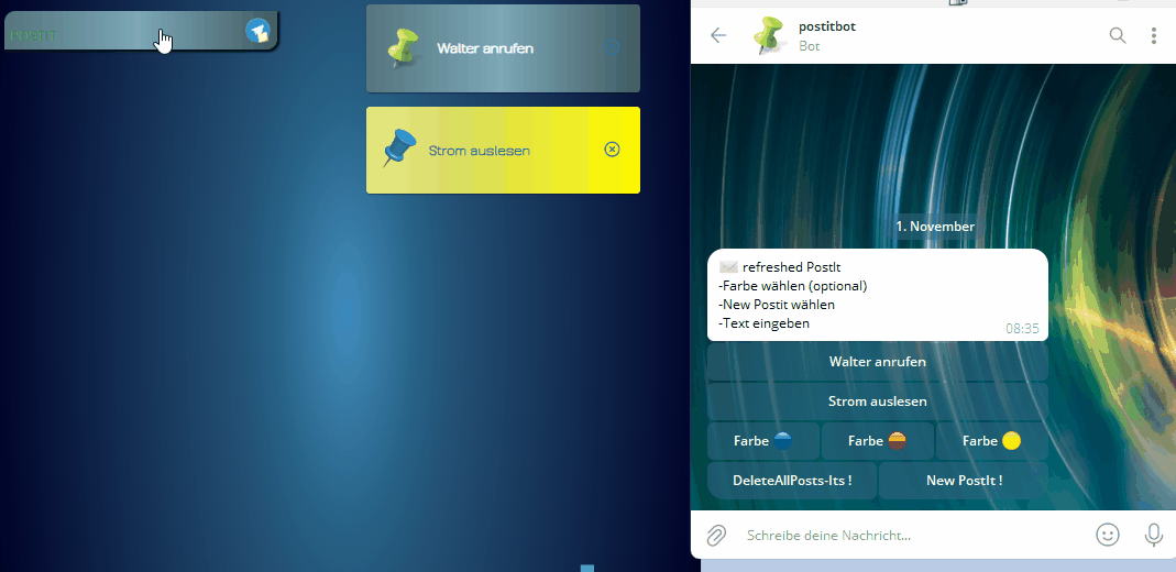

      post-it erstellen:
      • man kann in telegram (also von auswärts) ein post-it z.b. an die küchen-vis senden
      • man kann von der vis aus, ein post-it eingeben

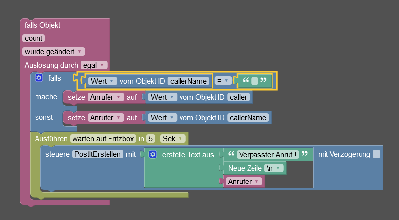

      • man kann es über einen dp erstellen lassen - z.b. wichtige meldungen von scripten
      post-it löschen:
      • man kann das post-it direkt auf der vis löschen
      • man kann es in telegram löschen
      • man kann über einen dp löschen - z.b um meldungen, die in scripten erstellt worden sind, wieder zu löschen, wenn das problem nicht mehrexistiert
      das blockly script:
      erzeugt die dp und übernimmt die steuerung:
      • telegram instanz eingeben !!! (oben im script)

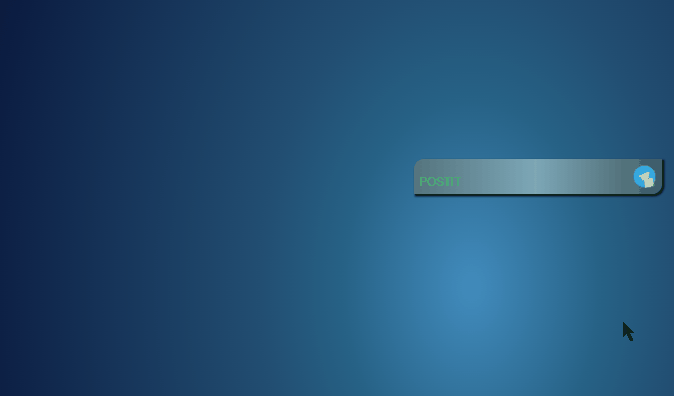

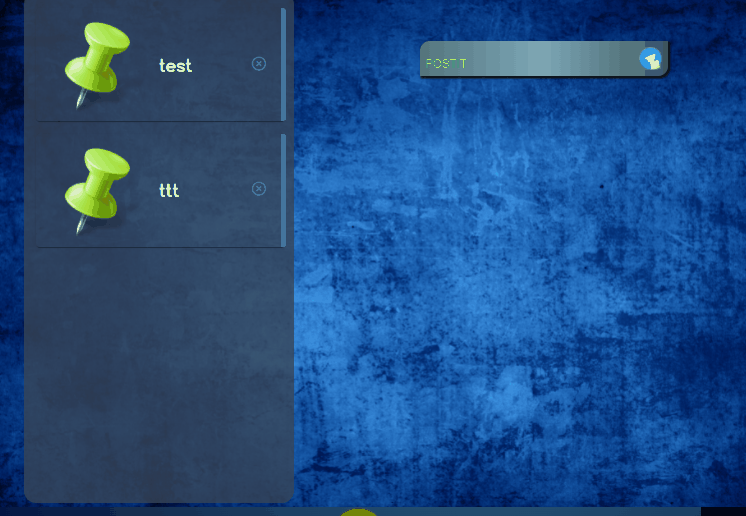

      wie sieht das ganze aus.

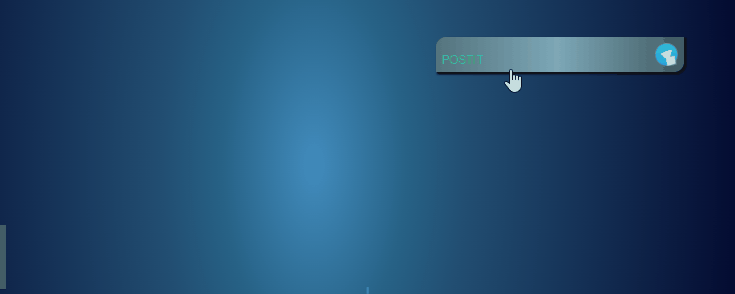

      post it anlegen:
      postit löschen:
      über datenpunkt:
      pin bilder:

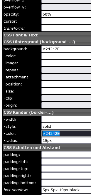

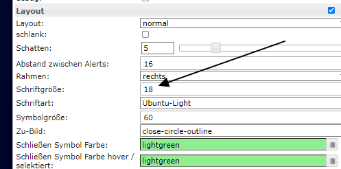

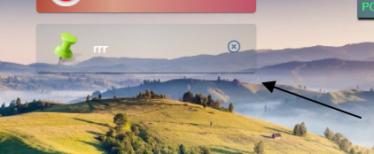

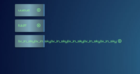

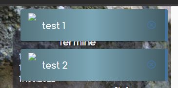

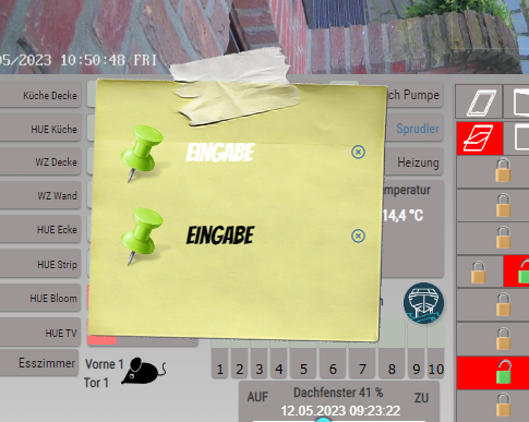

            @scrounger -
            EDIT: hat sich erledigt - war ein "vergessenes" css setting
            hätte ein paar fragen zu dem md alert widget - vielleicht hast du ein paar tipps
            • ich kann die größe der schrift nicht einstellen - weder über das spezielle setting
            noch über das standard CSS Font & Text

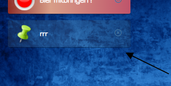

            • wenn man ein bild einfügt, wird immer über die festgelegte breite darüber hinaus geschrieben - aus dem textfeld hinaus ins "freie"
            • wenn man einen langen text ohne leerzeichen eingibt, verläßt der text auch das textfeld - wie bei der zugabe eines bildes - sieht dann so aus
            Latzi S 2 Replies Last reply Reply Quote 0
            • Latzi
              Latzi @liv-in-sky last edited by
              @liv-in-sky sagte in [HowTo] Script Sticky Notes (PostIt) für VIS und Telegram:
              auch nicht mit "18px"?
              • liv-in-sky
                liv-in-sky @Latzi last edited by
                @latzi man kann dort kein px eingeben
                Latzi 1 Reply Last reply Reply Quote 0
                • Latzi
                  @liv-in-sky 😭
                    skokarl @liv-in-sky last edited by skokarl
                    @scrounger - hätte ein paar fragen zu dem md alert widget - vielleicht hast du ein paar tipps

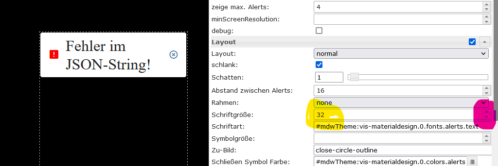

                    doch..... nimm mal den Pfeil nach oben auf der rechten Seite 😬

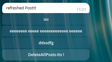

                                  @liv-in-sky
                                  Also erstmal.....super Arbeit !!!!!

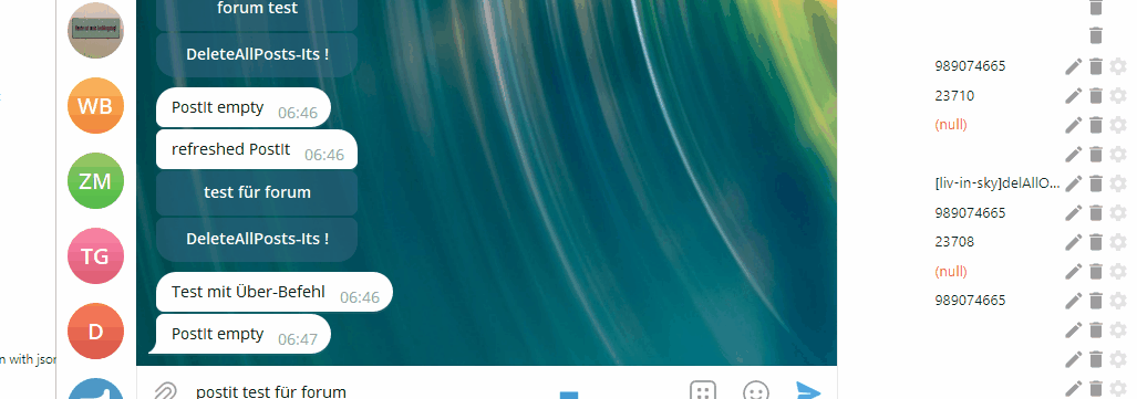

                                  Ich kriege beim Löschen eines Postits ein Telegramm..... kannst Du das optional machen ?
                                  im Blockly ?

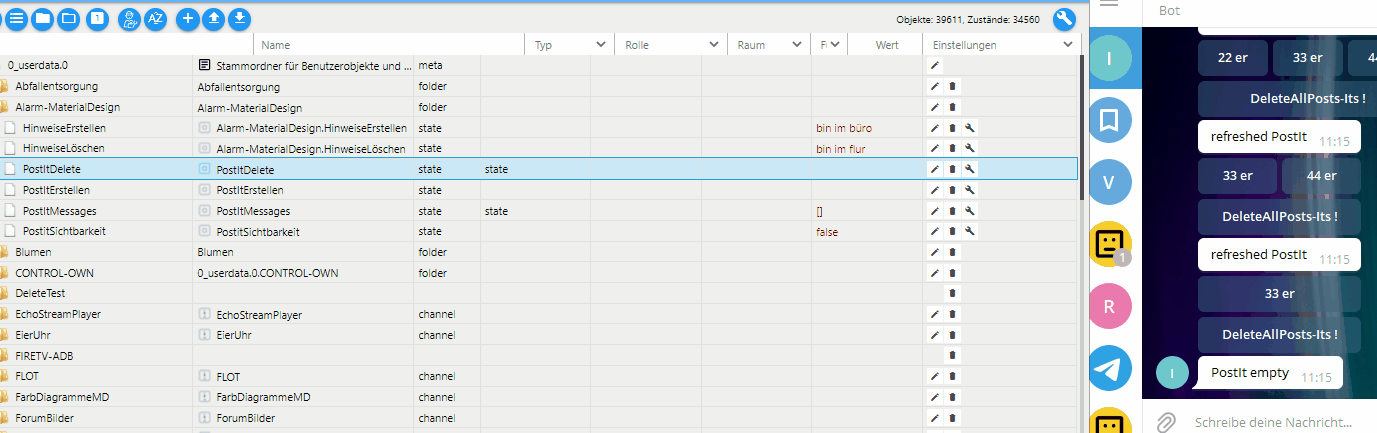

                                    @liv-in-sky
                                    Nochmals vielen Dank für Deine Unterstützung, Script läuft super.
                                    liv-in-sky Holger Etzel M 5 Replies Last reply Reply Quote 1

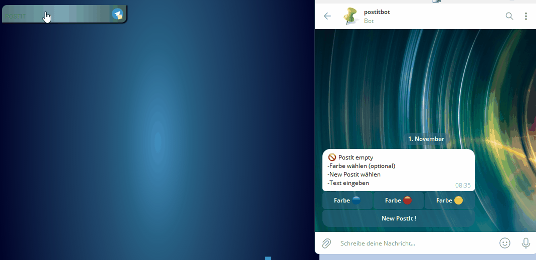

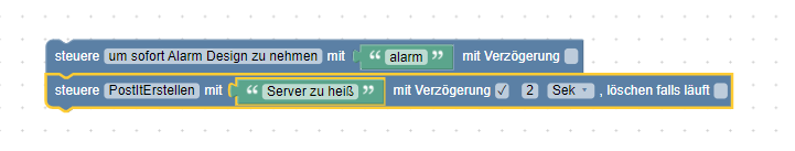

                                        liv-in-sky @skokarl last edited by liv-in-sky
                                        @skokarl
                                        muss nochmal testen - aber ungfähr so würde der abbruch funktionieren

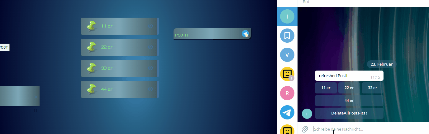

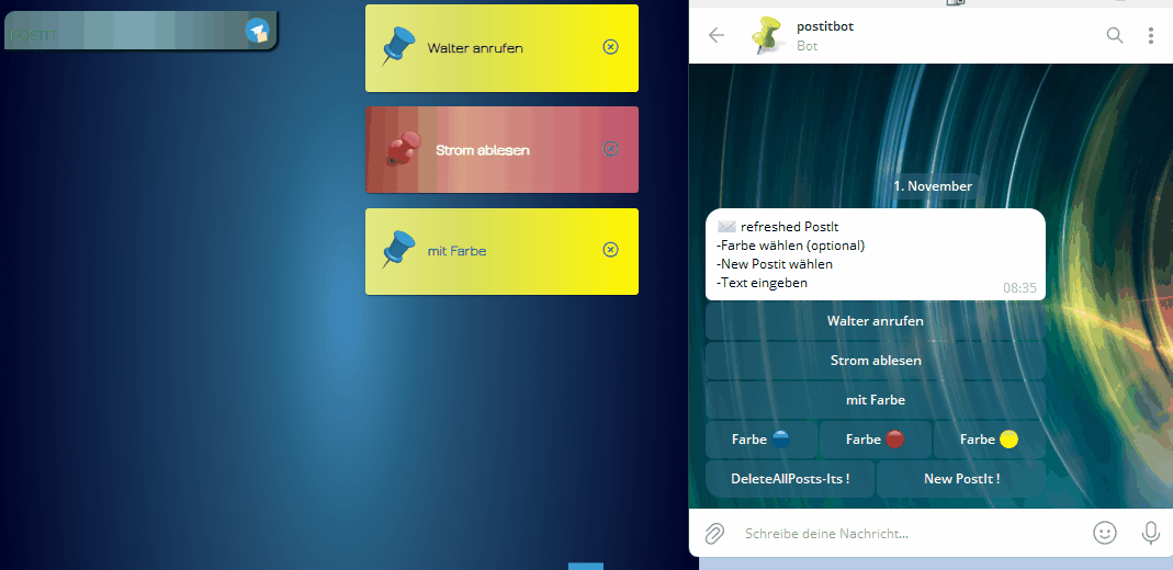

                                          liv-in-sky last edited by liv-in-sky
                                          @scrounger
                                          vergiß den post oben - sorry - war ein feheler in meinen css einstellungen - hatte vergessen, dass ich da was eingestellt hatte

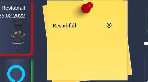

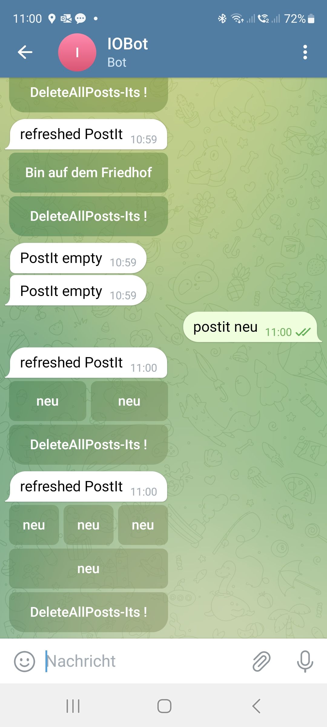

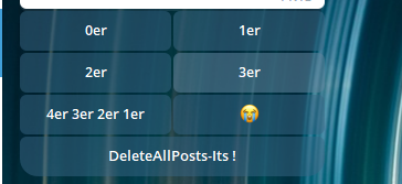

                                          • liv-in-sky

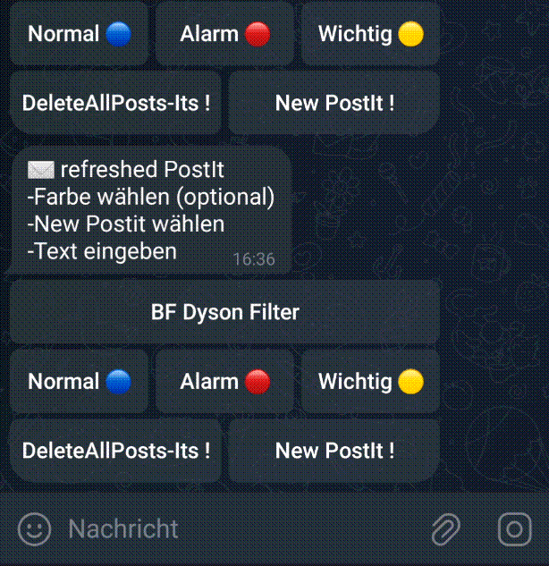

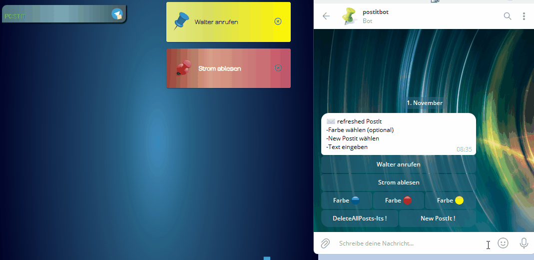

                                            @skokarl
                                            neue version im ersten post

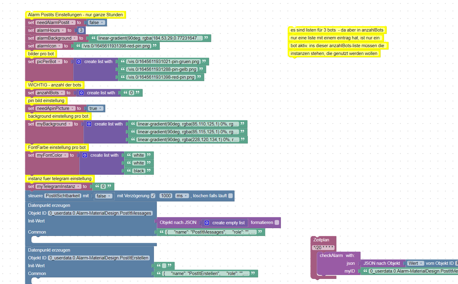

                                            • abbruch eingabe

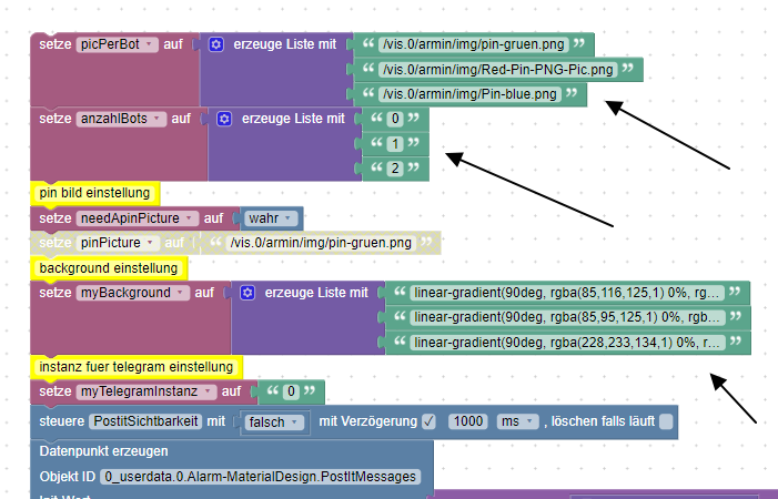

                                            • pin einfügen auf wunsch (im setting bereich ganz oben)
                                            • delete all posts in telegram
                                            • mehrere zeilen in telegram - statt alles in einer
