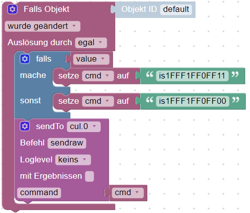

        Als Blockly:
        Die Variable value muss genau so geschrieben werden.
