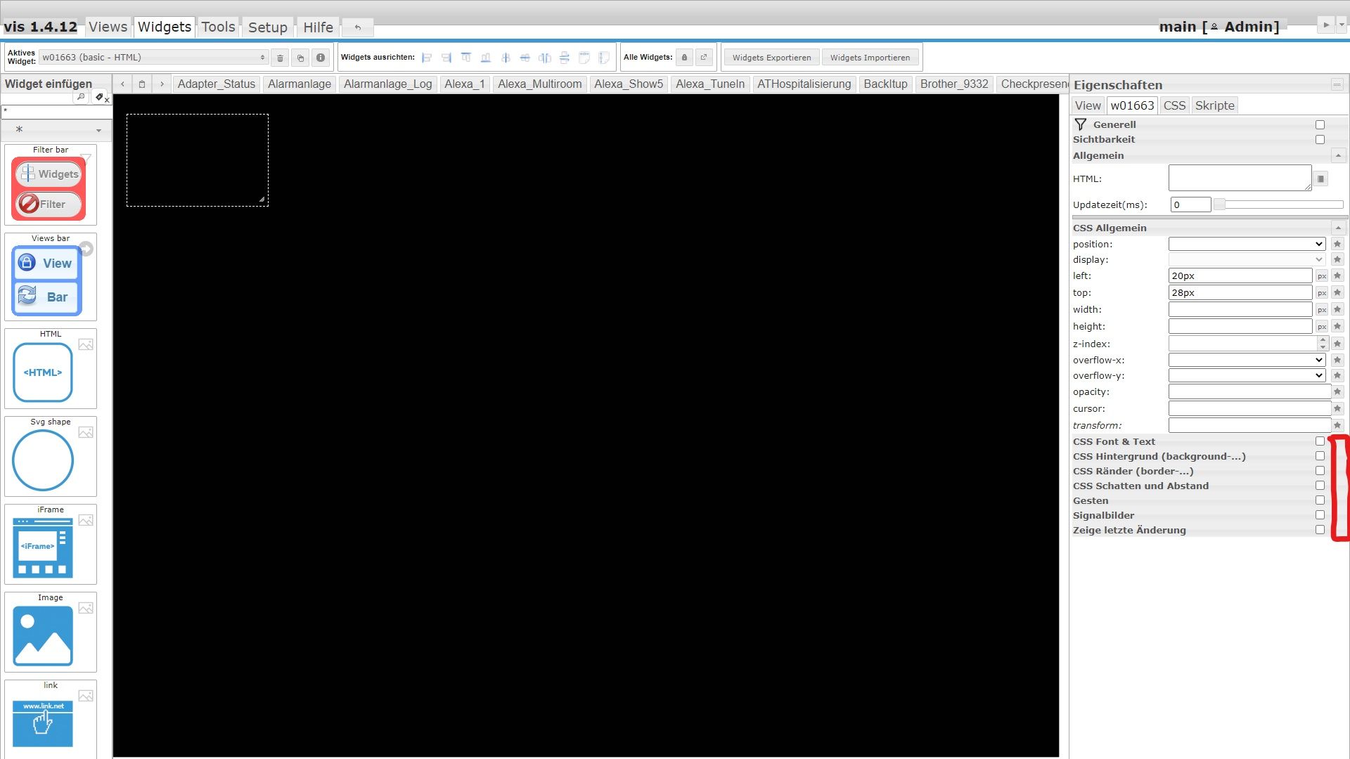

      nach einen Update von
      Adapter "admin" kann von 5.3.0 auf 5.3.1 aktualisiert werden.
      Adapter "web" kann von 4.1.6 auf 4.2.0 aktualisiert werden.
      Adapter "ws" kann von 1.1.6 auf 1.2.0 aktualisiert werden.
      kann man in Vis die markierten Elemente nicht mehr ausklappen. Bei allen Widgets.

        crunchip Forum Testing Most Active @sigi234 last edited by crunchip
        @sigi234 kann ich bestätigen, jedoch habe ich nur web aktualisiert
        Edit
        Haken setzen im Kästchen, dann geht das😉
