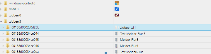

        mit setInterval geht das : alle 10sek wird gecheckt und wenn der name einen bestimmten wert hat, wird er wieder ersetzt
        im beispiel habe ich das mit einem zigbee gerät gemacht
        vielleicht hilfts ja
        setInterval(async function () {
            if(getObject('zigbee.5.00158d0002c0d25b').common.name == "zigbee-tst1")
         extendObject('zigbee.5.00158d0002c0d25b', {common: {name: "zigbee-tst10"}});
        }, 10000)
