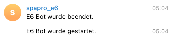

          fraso @Atticus last edited by fraso
          ich habe das gleiche Problem.
          Admin 4.0.21
          Mein iobroker startete nachts autmatisch neu (normaler, tägl. restart)
          Auffällig finde ich das die states.jsonl so groß ist

                    Kurze Info. Startet wieder ganz normal nachts durch.
                    Wie gesagt, nicht der NUC macht ein stummes reboot sonder der iobroker wird beendet und dann neu gestartet. warum weiß ich aber immer noch nicht 🙂

                        fraso @crunchip last edited by
                        @crunchip
                        Hi, als "Alleininstallation" zusammen mit motioneye. (Windows gekillt).
                        Sonst nix drauf.
                        Was genau er macht weiß ich gar nicht.
                        Debian GNU/Linux 11
                        Intel Nuc Mini Komplett PC, Intel Core i3-10110U 2X 4,10 GHz, 16 GB RAM, 256 GB SSD

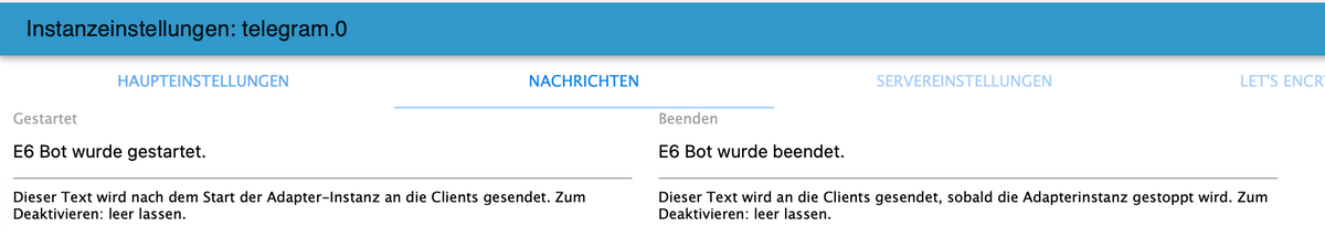

                        Jetzt wo ich mich aufgrund der Nachfrage damit beschäftige bin ich mir nicht sicher ob wirklich der iobroker neu startet. Ich habe das angenommen da mir Telegram diese Nachricht sendet. Ich kam nur drauf, da nach der Meldung "beendet" iobroker eben nicht mehr lief. Mit den oben beschriebenen Effekten.
                        Im Telegram Adapter habe ich diesen Text eingetragen, der eigentlich heißen müßte: Adapter Telegram wurde beendet / gestartet.

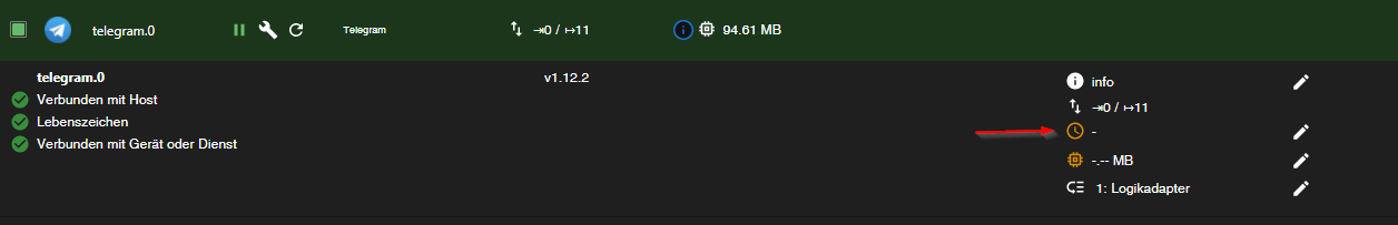

                          crunchip Forum Testing Most Active @fraso last edited by
                          @fraso hier ausschalten

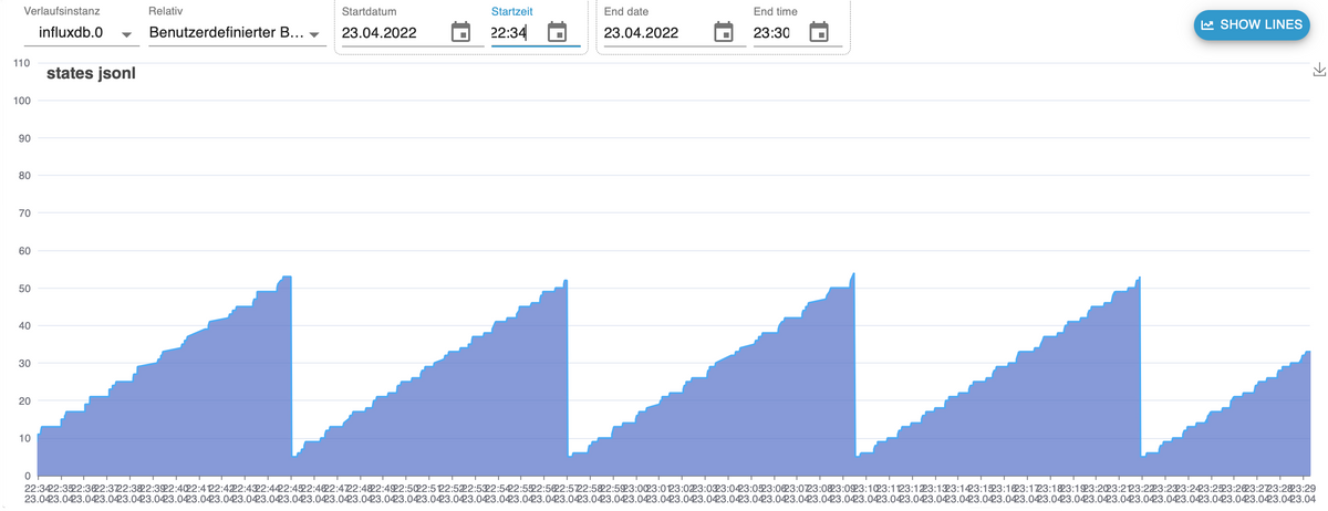

                                fraso @apollon77 last edited by
                                @apollon77
                                meine Dateien sind gewachsen. Normalerweise freue ich mich wenn etwas gutes wächst. Aber diesmal nicht.
                                Iobroker hat die Platte voll gemacht und dann war Ende. Konnte keine Instanzen mehr aufrufen.
                                Gestoppt
