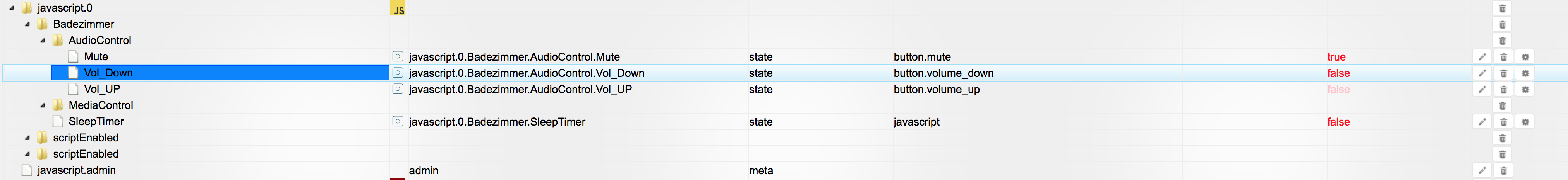

                  Nun sehe ich folgendes unter Objekte:

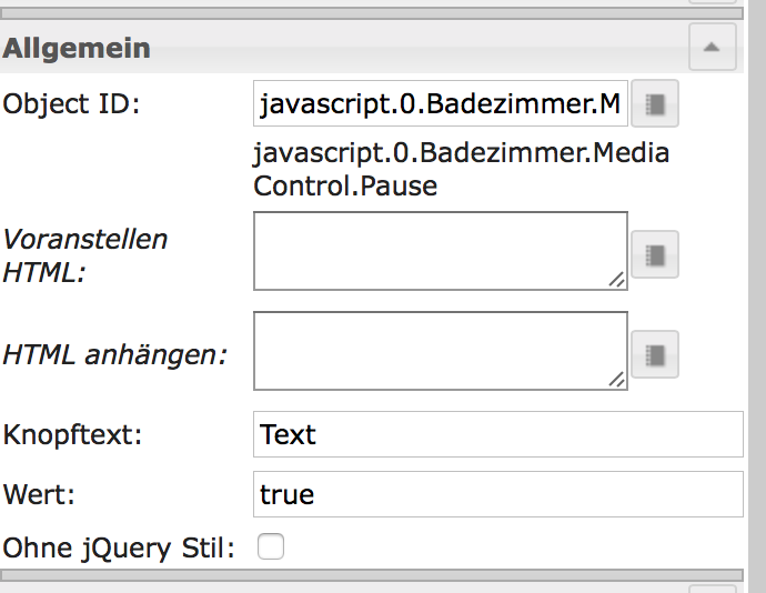

                  Bei vis habe ich mal folgenden Button versucht, klappt aber bei mute, Pause & Vol. nicht.

                    Dein Widget in vis sieht gut aus und sollte dann auch funktionieren wenn du die richtige ID bei "device" eingesetzt hast.

                      Hi Jey Cee
                      Ich habe das mal so umgesetzt.
                      Nun sieht das Script am Anfang so aus:
                      var device = '"upnp.0.Badezimmer.MediaRenderer""/*Badezimmer*/'; //hier das upnp Gerät eintragen das gesteuert werden soll
                      var control = 'javascript.0.Badezimmer'; //hier das Objekt eintragen wo die Steuerobjekte angelegt werden sollen
                      var oldVol; //Wird zur Berechnung der neuen Lautstärke genutzt
                      aber leider funktioniert der Button in Vis nicht.
                      Habe es mit Pause, Mute, Vol up, Vol down versucht.
                      Hast du noch tipps?
                      Gruss
                      Ritschi
                      • Jey Cee
                        Ja, ".MediaRenderer" muss weg. Das Übergeordnete Objekt wäre das richtige, lässt sich aber Wohl nicht auswählen. Da muss ich mir noch was einfallen lassen.
                        Sorry für die Umstände.
                        Gesendet von meinem m8 mit Tapatalk
                          Ritschi last edited by
                          Leider auch jetzt noch keine Reaktion.

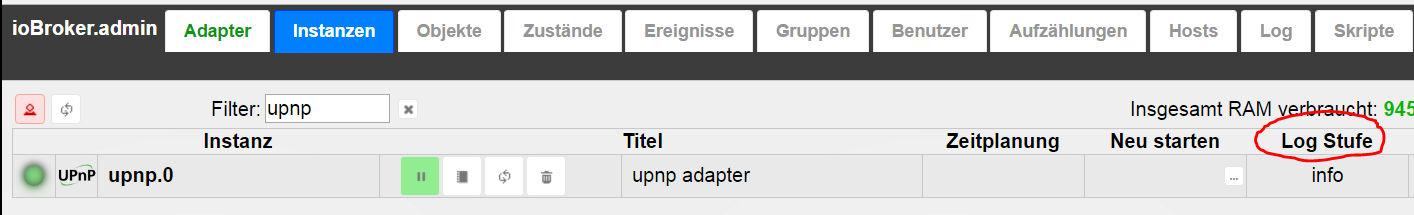

                            Kannst du bitte mal das Logging für den Adapter auf "Debug" stellen.
                              gemacht.
                              Sende dir das Log als PN, hat bisschen viel Infos drin….

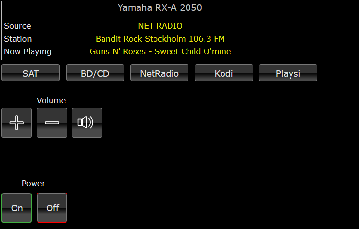

                                    Eine Frage habe ich noch, welches Widget ist für die Steuerung eines Receives geeignet?
                                    Gruß Mercy
                                      Mercyful last edited by
                                      Nutzt keiner iobroker um sein Homekino zu steuern?
                                      Ich finde einfach kein Widget welches es mir ermöglicht am RX-A 2050 die Lautstärke zu ändern, die Eingangsquelle zu ändern etc.
                                      Gruß Mercy
                                      • Jey Cee
                                        Mit Sicherheit Steuern hier einige hier Heimkino mit vis.
                                        Aber deine Frage kann man nur Allgemein beantworten, weil keiner weiss wie du deinen Yamaha steuerst.
                                        Es gibt zwei Arten von Widgets die dafür in Frage kommen. Einmal Ctrl toggle und Ctrl switch. Toggle wechseln zwischen true und false, bei switch kann man vorgeben was über geben wird.
                                        Für Lautstärke und ähnliches gibt es ein increment Widget welches sich im HQ Widgets Set findet.
                                        Ich hoffe das bringt dich in die richtige Richtung.
                                          Hi Jay Cee!
                                          Danke für die wertvollen Hinweise.
                                          @Jey Cee:
                                          Gesendet von meinem m8 mit Tapatalk `
                                          Was habe ich vor?
                                          Den RX-A 2050 sowie weitere Musiccast Geräte der Yamaha Reihe steuere ich zur Zeit über die Yamaha Musiccast App per Android.
                                          Wenn ich z.B. das Homekino, bestehend aus Yamaha Geräten, einschalten will, muss ich erst in die Homematic App um dort die Jalousien herunter zu fahren. Dann die Homematic Steckdose einschalten und dann eben die Yamaha Geräte. Wenn ich meine MiLights noch in der Farbe anpassen möchte, muss ich noch die MiLight App öffnen und dort entsprechend das Licht ändern. Für mich alles kein großes Problem, aber meine Frau findet das alles viel zu umständlich. Daher der Versuch mittels ioBroker eine Oberfläche zu erstellen auf der ich das komplette Wohnzimmer mit Jaliousien, Steckdosen, Homekino Equi etc. abbilden kann und entsprechende Funktionen hinterlegen kann. Für den Yamaha wird eigentlich nur die Lautstärke und die Eingangsquelle benötigt.
                                          Ich werde mit den Widgets mal ein wenig testen, vielleicht komme ich da weiter.
                                          Danke für deine Infos!
                                          Gruß Mercy
                                            Irgendwie finde ich diese beiden Widgets nicht und im HQ-Widget finde ich nur den NumberKnop (Circle Knob) und der steuert die Lautstärke meines Yamaha nicht 😞
                                            Für Hinweise bin ich sehr dankbar!
                                            Gruß Mercy
