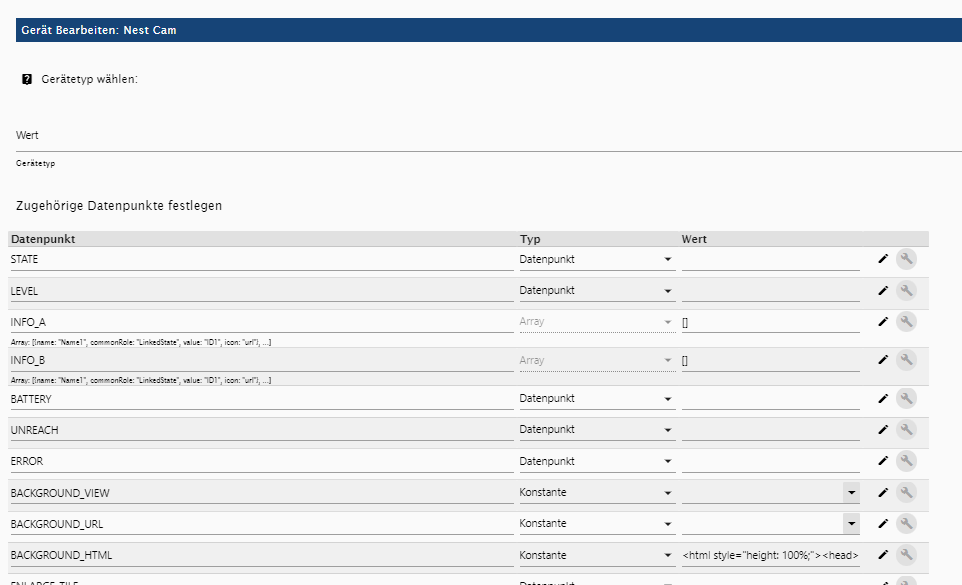

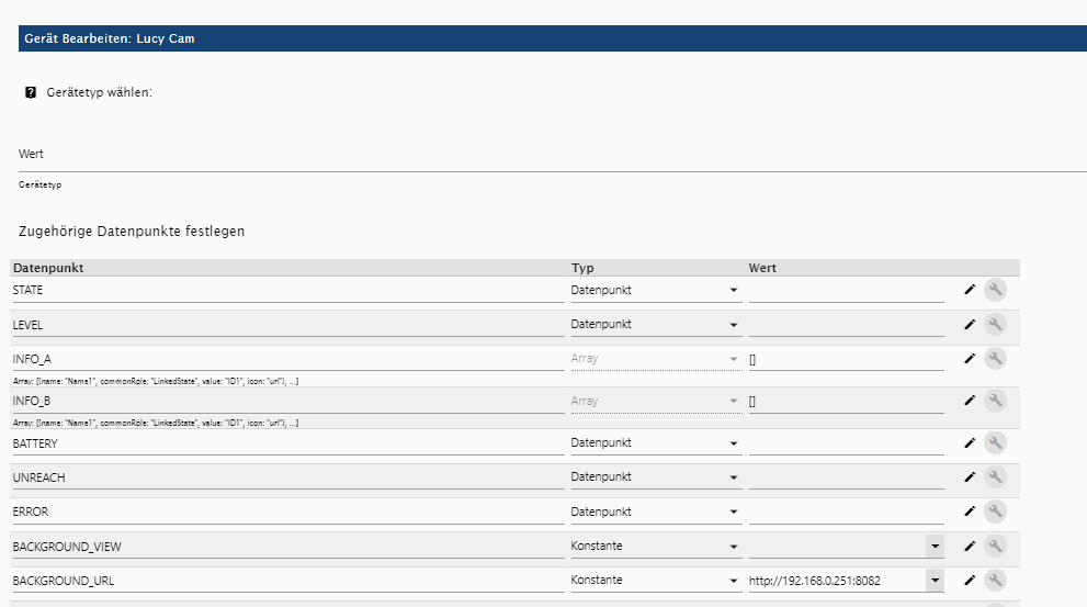

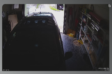

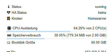

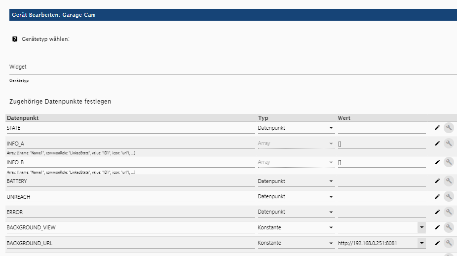

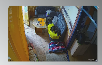

                                    • da_Woody
                                      da_Woody @topsurfer last edited by
                                      @topsurfer ich weis schon was du meinst, aber das ding macht was es soll. für meine bedürfnisse sogar mehr als benötigt.
                                      der aufruf in iQontrol, vis, etc. ist mehr als einfach. läuft mit 9 kameras fullHD gut in meiner VM.
                                      und auf jeden fall besser, als surveillance-station von synology. mit Shinobi bin ich nicht zurecht gekommen...
