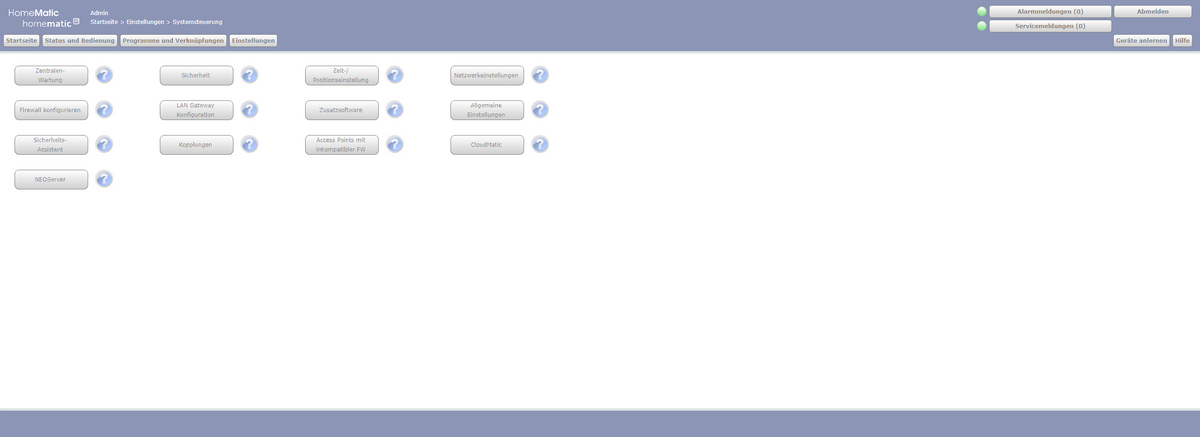

      weis jemand ob man den HmIP AP am PIVCCU3, welcher mit einen HmIP-RFUSB (https://de.elv.com/elv-homematic-ip-arr-bausatz-rf-usb-stick-fuer-alternative-steuerungsplattformen-hmip-rfusb-fuer-smart-home-hausautomation-152306) verwendet wird, als Signalverstärkung verwendet werden kann bzw wie?
      Hat zwar jetzt wenig bis nix mit iobroker zu tun, hoffe trotzdem das mir hier jemand weiterhelfen kann 🙂
      Habe zumindest versucht auf Access Points mit inkompatibler FW zu klicken, jedoch ist der Schirm nach dem klick auf den Button nur ausgegraut und es passiert nix weiter..:
      Der Stick funkt bestimmt, da er auch angezeigt wird und auch bereits ein Thermostat drinnen hat.
      Bin erst dabei das ganze einzurichten...
      Danke euch und LG

        Mit der neuesten Firmware soll das klappen.
        Die Verschlüsselung des Signals via LAN/WLAN (auch für HmIPW) findet auf dem Coprozessor des Sendemoduls statt. Das ging bisher nur mit dem großen Modul. Angeblich geht es jetzt auch mit der neuesten Firmware des HmIP Sticks

              @homoran Hmm, zumindest Das was ich gefunden hatte, deutet daraufhin dass es zwar via Raspberrymatic, aber noch nicht auf PIVCCU funkt...
              schade
