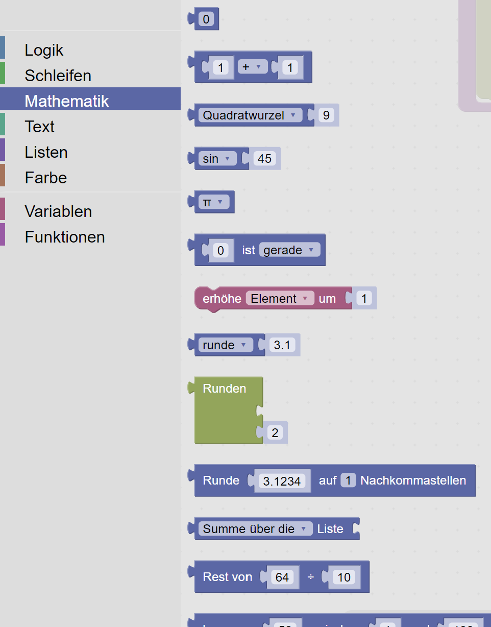

      für ein Projekt will ich einen eigenen Block in Blockly hinzufügen und habe es erstmal nach dieser Anleitung probiert.
      Das hinzufügen hat geklappt, allerdings sind jetzt einige Kategorien bei den Blöcken nicht mehr verfügbar.
      Hat jemand einen Tipp für mich wo ich einen Fehler gemacht habe?
