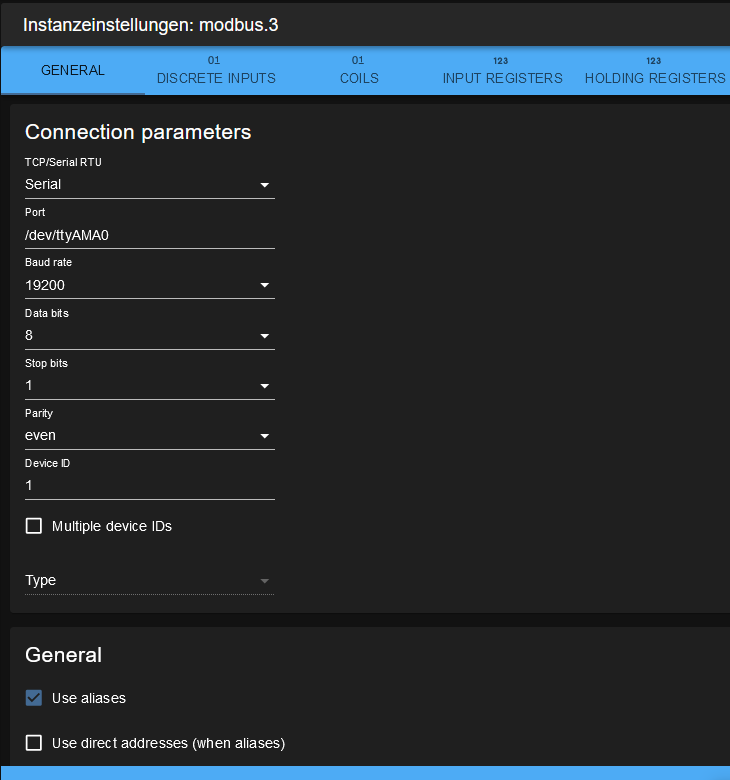

              Hallo wendy. Der Adapter ist zumindest grün, ich gehe davon aus, dass dies bedeutet die Kommunikation steht?
              Hier meine Einstellungen:

                  @sebastianiv Dann stelle den Adapter mal auf "Debug" und poste das log hier als Text in Code Tags </>

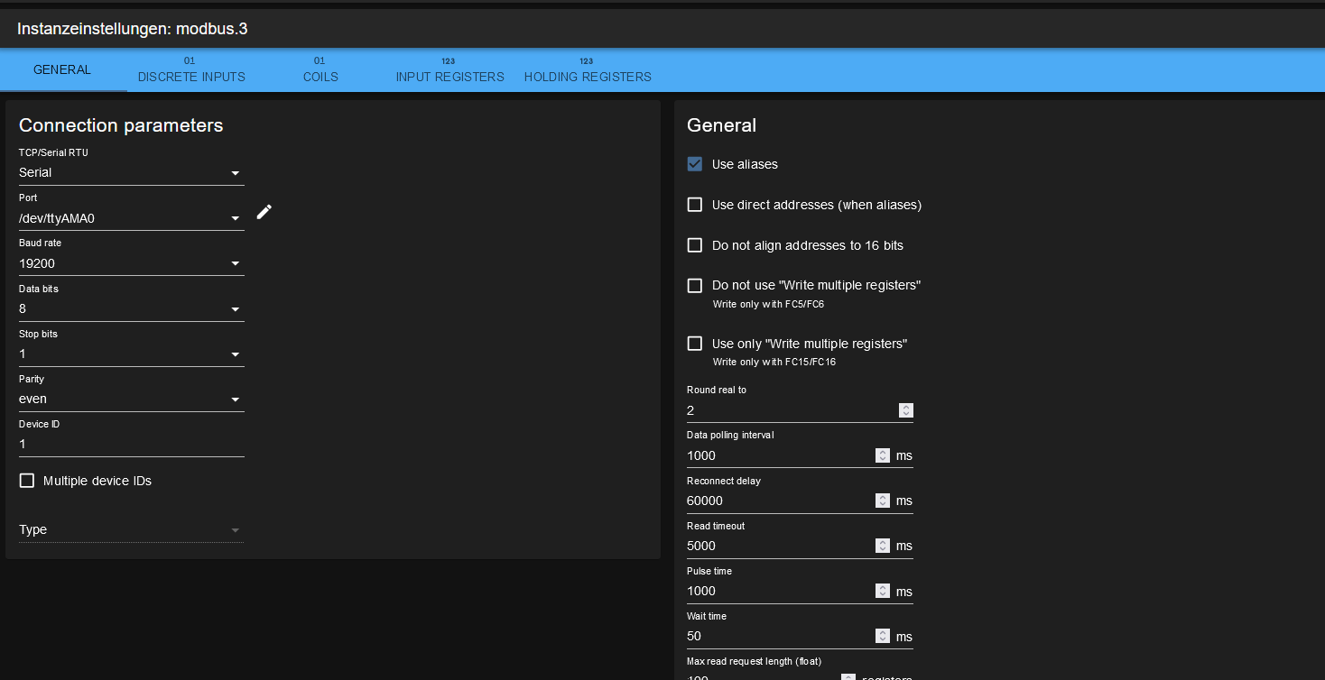

                      @sebastianiv Kannst du das loggen mal auf Debug stellen:
                      Die Adapter Einstellungen hier posten und auch das Logfile nach Adapter start.
                        SebastianIV @wendy2702 last edited by
                        @wendy2702
                        Hallo wendy, sorry hat ein wenig länger gedauert. Anebi das log in debug. Ich hatte den Adapter schon das letzte Mal umgestellt aber erst nach deinem Psot gesehen, das es veraltete Daten waren...

                            @sebastianiv Poste mal einen Screenshot der Adapter Einstellungen.
                            Ist das RS485 Shield auch wirklich das Device „ttyAMA0“ ?
                              @wendy2702
                              Hallo wendy, hier die Einstellungen vom Adapter. Ich hScreenshot 2022-03-07 165903.png abe mir parallel noch ein weiteres Shield bzw. Adapter für RS485 via USB gekauft, vielleicht funktioniert dieser besser....
                              • wendy2702
                                Mach mal den Haken bei „Use Aliases“ weg. Kontrolliere danach die Register und poste dann mal das logfile.

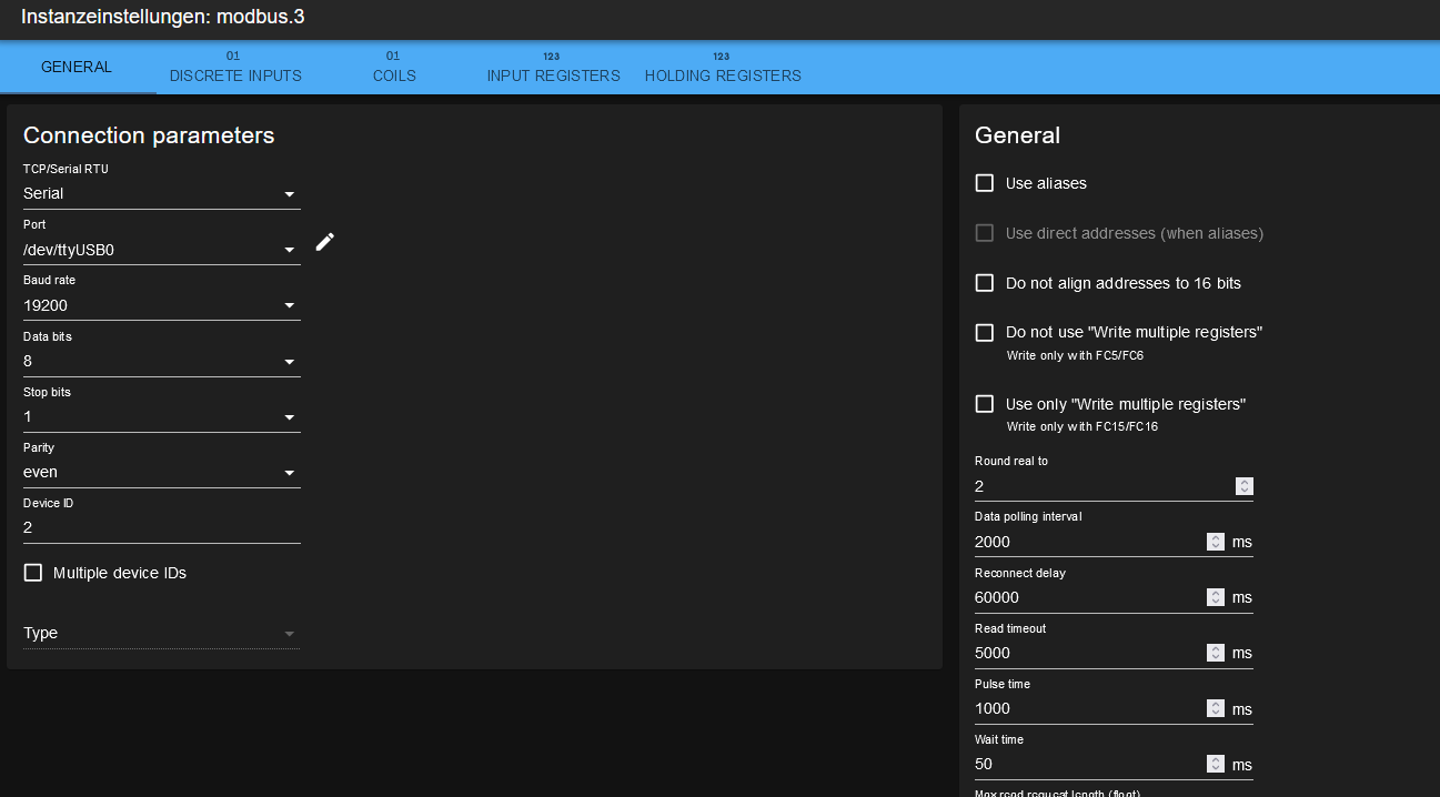

                                  Hallo wendy, ich habe nun Tests mit dem USB Adapter gemacht. Hier stellt sich die Thematik so dar, dass ich keine Antwort von der Wetterstation erhalte. Also die TX LED am Adapter geht an, die COM an der Wetterstation auch aber die RX am Adapter nicht. Um die Funktion der Wetterstation zu prüfen, wurde nun mit einem PC, dem Adapter via Docklight eine Kommunikation aufgebaut. Hier funktioniert alles, also auch die RX LED vom Adapter.

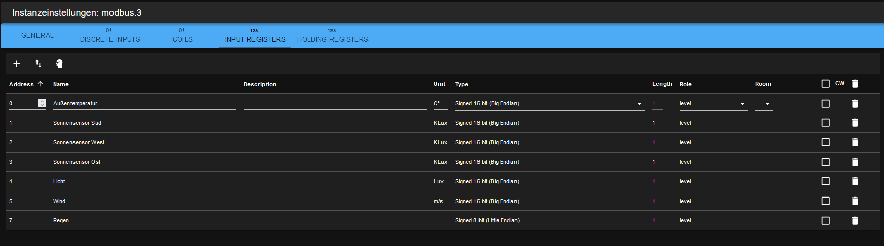

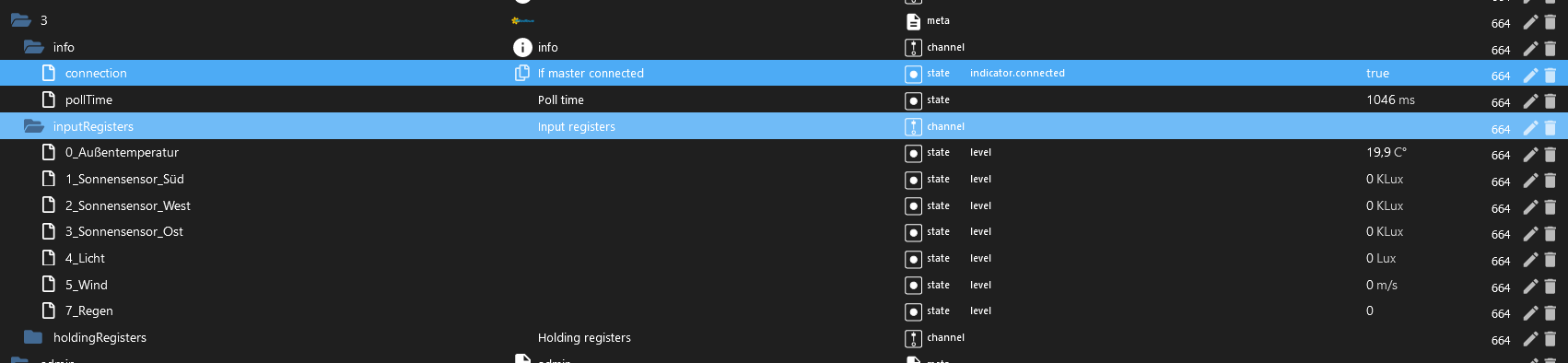

                                    @wendy2702
                                    Hallo wendy, die Wetterstation läuft mittlerweile. Mit Hilfe des USB Adapter, dem richtigenm Einstellungen und Regsitern steht die Kommunikation. Einzig den Parameter des Regens bekomme ich nicht ausgelesen. Hast du hier vielleicht noch einen Tipp? Die Register zuvor funktionieren auch weil der Typ Signed 16bit (Big Endian) aus der Anleitung klar ist. Bei Regen habe ich alles möglich versucht aber nichts funktioniert?? Der WErt bleibt konstant bei 0..
                                    Vielen Dank
                                    Screenshot 2022-03-08 180505.png Screenshot 2022-03-08 180441.png Screenshot 2022-03-08 180415.png
                                    • wendy2702
                                      wendy2702 @SebastianIV last edited by
                                      @sebastianiv Blöde Frage, regnet es denn?
                                        @wendy2702
                                        🙂 Nein ich habe aber versucht den Regen mit einem feuchten Lappen zu simulieren.
