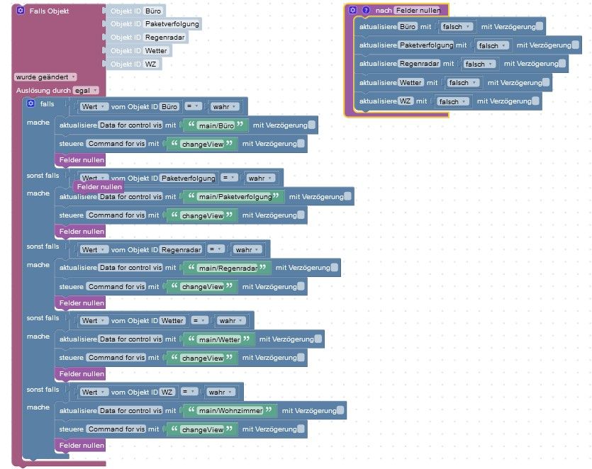

      Hi, versuche per Alexa die Seiten meiner VIS aufzurufen. Am PC klappte es, am Tablet mit Chrome Browser ab und zu, und Mit Fully garnicht. Hat da jemand erfahrung mit und kann mir helfen?
      So sieht mein Blockly aus:
      <block xmlns="https://developers.google.com/blockly/xml" type="procedures_defnoreturn" id="(Sj+T^+i4P]N+Y7l[%DO" x="713" y="-6462.6">
        <field name="NAME">Felder nullen</field>
        <statement name="STACK">
          <block type="update" id="om|6AO/2`RWapU+*!=%-">
            <field name="OID">javascript.0.0_userdata.0.VIS.VISAnzeige.Büro</field>
              <block type="logic_boolean" id="`C^(g(wgAuLS.*V5jhhm">
              <block type="update" id="w^akPuYsEinPZE;r=Dvc">
                <field name="OID">javascript.0.0_userdata.0.VIS.VISAnzeige.Paketverfolgung</field>
                  <block type="logic_boolean" id="W4Jy*!T!DQ!*!sU{(lNA">
                  <block type="update" id="GD`RdWWvq_S)d#[m~s?-">
                    <field name="OID">javascript.0.0_userdata.0.VIS.VISAnzeige.Regenradar</field>
                      <block type="logic_boolean" id="Y4,sR:P8:)CWW/1n}`a#">
                      <block type="update" id="4qA}DuHRAsjkCi8789d1">
                        <field name="OID">javascript.0.0_userdata.0.VIS.VISAnzeige.Wetter</field>
                          <block type="logic_boolean" id=",rwfh:tr^]U4bZ-k9d{t">
                          <block type="update" id="X/Q0/?P8bY.v4Z|N1exV">
                            <field name="OID">javascript.0.0_userdata.0.VIS.VISAnzeige.Wohnzimmer</field>
                              <block type="logic_boolean" id="A7)x/X7-h1r+RQwbX,c]">
        arteck Developer Most Active @Chris76e last edited by
        @chris76e bie fully kannst du doch über den adapter eine seite angeben die er laden soll
        brauchst dann nur eine routine in alexa anlegen die dir auf ein Datenpunkt triggert
        • Chris76e
          @arteck
          Danke, habe mir jetzt die Pro Lizens von Fully geholt und es funktioniert.
          Hast du noch ne Idee wie ich es am besten mache mit mehrern Tablets? Habe zur Zeit 3 in nutzung und bekome im Mai noch den Echo Show 15
            arteck Developer Most Active @Chris76e last edited by arteck
            @chris76e das ist nicht sio einfach.. wir hatten mal eine diskussion darüber..
            https://forum.iobroker.net/topic/52113/gelöst-datenpunkt-in-abhängigkeit-des-tablets?_=1645593885379
            geht in die Richtung die du brauchst

                          <field name="OP">EQ</field>
                            <block type="get_value" id="BT8n2-z9UY]Nb58/9^0M">
                            <block type="logic_boolean" id="YHQ!nlf#Y7lc0P|V!^#+">
                      <statement name="DO3">
                        <block type="update" id="Ewf4[.K`%H3!+x2g(V,1">
                          <field name="OID">vis.0.control.data</field>
                            <block type="text" id="L?pc`[VNhHT,#dYd#mlt">
                              <field name="TEXT">home/Wetter</field>
                            <block type="control" id="}bZm!6#P~5U/w[,usR1,">
                              <field name="OID">vis.0.control.command</field>
                                <block type="text" id="E*LqNEDK|#{U:EaPVt+I">
                                  <field name="TEXT">changeView</field>
                                <block type="control" id="Uv88_D}o/J.yQI_a8vr4">
                                  <field name="OID">fullybrowser.0.192_168_178_230.Commands.loadURL</field>
                                    <block type="text" id="CTj?~2aC{?Ad$o[Qf4ku">
                                      <field name="TEXT">http://192.168.178.73:8082/vis/index.html?home#Wetter</field>
                                    <block type="control" id="@+RtV:Y=MUeN{J`(m]Ri">
                                      <field name="OID">fullybrowser.0.192_168_178_251.Commands.loadURL</field>
                                        <block type="text" id="v%dviHjvze[VVa.Zedy)">
                                        <block type="procedures_callnoreturn" id="YSe8{I]n)PMO8h^g@PyG">
                                          <mutation name="Felder nullen"></mutation>
                      <value name="IF4">
                        <block type="logic_compare" id="#9#;TZ~h7HTg^KZhuQPB">
                            <block type="get_value" id="-;VzfK`YZadr)ARUTU*X">
                            <block type="logic_boolean" id="2Eep`a5{I.J0q(TALhD~">
                      <statement name="DO4">
                        <block type="update" id="wD@|TIE@!Bo|ai9Q#k:U">
                            <block type="text" id="`hljT!:ip:=.*Jps3Z/I">
                              <field name="TEXT">home/Wohnzimmer</field>
                            <block type="control" id="~hL#wz0Noe#itqd!}hx;">
                                <block type="text" id="pOmK~5}dOEr;0@16+W[Z">
                                <block type="control" id="iT$9!xj+_1N0PSe[)Sxs">
                                    <block type="text" id="CJ7x#6R!=ICY)QRz04Xb">
                                      <field name="TEXT">http://192.168.178.73:8082/vis/index.html?home#Wohnzimmer</field>
                                    <block type="control" id="=%Ug:/Nlnfo.sUUyk^uK">
                                        <block type="text" id="pGO]KJ(/+B=5w4{/)aTu">
                                        <block type="procedures_callnoreturn" id="%=xo;PqtR3GY|pByR[Md">
                      <value name="IF5">
                        <block type="logic_compare" id="!J;9Rl@_7UuLw5^%Z+@/">
                            <block type="get_value" id="*0@{K$tn%v|_hr]e_=eM">
                              <field name="OID">javascript.0.0_userdata.0.VIS.VISAnzeige.Übersicht</field>
                            <block type="logic_boolean" id="tXYyll}(#YS98U7:M3dF">
                      <statement name="DO5">
                        <block type="control" id="D=(,o@$=/5kThn84xm_E">
                            <block type="text" id="hUv(o49M9kdeVZ4*]9PO">
                              <field name="TEXT">http://192.168.178.73:8082/vis/index.html?home#Büro</field>
                            <block type="control" id=".]zFsbkbM*UF{+KZ^;7^">
                                <block type="text" id="ZgFc)_Aci3Q,8)lFDL~/">
                                <block type="procedures_callnoreturn" id="QoZpub+h5Qpe[}(1~H3;">
                      <value name="IF6">
                        <block type="logic_compare" id="3Kt.tWd74AW8fXoVV?m|">
                            <block type="get_value" id="n:|ZcAXiw)^VspR=[b0L">
                              <field name="OID">javascript.0.0_userdata.0.VIS.VISAnzeige.CamBriefkasten</field>
                            <block type="logic_boolean" id="RbvSu4G_7^Lp@^};K,:}">
                      <statement name="DO6">
                        <block type="control" id="sZA5U,x?ELHV9Ez|J!yq">
                            <block type="text" id="T2E3PBtlg;};:1;B1lK7">
                              <field name="TEXT">http://192.168.178.73:8082/vis/index.html?home#CamBriefkasten</field>
                            <block type="control" id="dj.BjWwXn?q7V@5V{5i@">
                                <block type="text" id="^.o+`Qlz?e~J;pIyfAao">
                                <block type="procedures_callnoreturn" id="ygKE7:W@$O()NA8,swZ`">
                      <value name="IF7">
                        <block type="logic_compare" id=")(^8!]z~A?_lD0H!i5!B">
                            <block type="get_value" id=".nKwTp]/LQ/=CK1Ur:+4">
                              <field name="OID">javascript.0.0_userdata.0.VIS.VISAnzeige.Camküche</field>
                            <block type="logic_boolean" id="U=`Q6/^OZt%WM$~~)#Hs">
                      <statement name="DO7">
                        <block type="control" id="k3q=U.o0`:Z~!Q!`D0!V">
                            <block type="text" id="u]Z.~6a=cQ}gZZ3A-dH;">
                              <field name="TEXT">http://192.168.178.73:8082/vis/index.html?home#Camkueche</field>
                            <block type="control" id="njc.{@oG_dMNNO,4H3es">
                                <block type="text" id="EMAVylcmt*:}v4K8pdG6">
                                <block type="procedures_callnoreturn" id="l83YmgX-dXs@qSK`I{hf">
                      <value name="IF8">
                        <block type="logic_compare" id="otf~[^}|Wk{EU4W4Avt_">
                            <block type="get_value" id="?E^SYf-eqbRCu9Z9y8h]">
                              <field name="OID">javascript.0.0_userdata.0.VIS.VISAnzeige.Camparkplatz</field>
                            <block type="logic_boolean" id="[L=+spUkdNp8U*(KOs!4">
                      <statement name="DO8">
                        <block type="control" id="aRun.ns%,hd@h]h!mW2L">
                            <block type="text" id="s^,u5z!9bm([u`Z[@gDl">
                              <field name="TEXT">http://192.168.178.73:8082/vis/index.html?home#CamParkplatz</field>
                            <block type="control" id="Nxc3)LWn=Ie1xU_t)[B-">
                                <block type="text" id="5up?.[o_CO.dZoBfd+WA">
                                <block type="procedures_callnoreturn" id="hHu+[VV?M8*-asjY`[rl">
                      <value name="IF9">
                        <block type="logic_compare" id="IVc$QadA5V)6iDT+[8}W">
                            <block type="get_value" id="L+i?W.kk1Lk/1MxWw0/A">
                              <field name="OID">javascript.0.0_userdata.0.VIS.VISAnzeige.Camparkplatzmüll</field>
                            <block type="logic_boolean" id="Ix_u5.oq||dY::|q~m^D">
                      <statement name="DO9">
                        <block type="control" id="8w%?AD;5-iuF~i[%Zx3C">
                            <block type="text" id="@fL!;n52:2#EBDQM]cMV">
                              <field name="TEXT">http://192.168.178.73:8082/vis/index.html?home#CamParkplatzmuell</field>
                            <block type="control" id="G96@MUD+G7Z]#TH~;ngq">
                                <block type="text" id="b6x0K~2(_gQe@oq0BZFU">
                                <block type="procedures_callnoreturn" id="pe^!]C8ETCAPd_u9o~|y">
                      <value name="IF10">
                        <block type="logic_compare" id="W:UP8:Wn3WGk?ek6a[hU">
                            <block type="get_value" id="s!=+5mlQyMPP_hS#7vW~">
                              <field name="OID">javascript.0.0_userdata.0.VIS.VISAnzeige.CamKlingelhinten</field>
                            <block type="logic_boolean" id="aS4{s(#TURX-ELNVw_n3">
                      <statement name="DO10">
                        <block type="control" id="I%W-qL7J/G)]$@CxBnzG">
                            <block type="text" id="XgLp|KNjuY00FnjlCRtz">
                              <field name="TEXT">http://192.168.178.73:8082/vis/index.html?home#CamKlingelhinten</field>
                            <block type="control" id="jX^j0;c!=WX_*NgXyJED">
                                <block type="text" id="Jhd9h7y0W!L2lT=97]_O">
                                <block type="procedures_callnoreturn" id="LLwh{n6%tXR8W~|3^p5s">
                      <value name="IF11">
                        <block type="logic_compare" id="7ogsCkH9h-3T4fQu{7[$">
                            <block type="get_value" id="uIB`MAfw)nyx/7BtF5_}">
                              <field name="OID">javascript.0.0_userdata.0.VIS.VISAnzeige.CamKlingelvorne</field>
                            <block type="logic_boolean" id="Y;N)sWJ(DU`/gwF)IFI@">
                      <statement name="DO11">
                        <block type="control" id="g!;[IfcXpbRAvmc_k^c(">
                            <block type="text" id="Bs0bV?q`VR^Cmq9-TdG{">
                              <field name="TEXT">http://192.168.178.73:8082/vis/index.html?home#CamKlingelvorne</field>
                            <block type="control" id="aNv)nNSmB~7^nbG]_5.5">
                                <block type="text" id="+B%Gw^{x6JEp;*z#OXK*">
                                <block type="procedures_callnoreturn" id="uNxi|9V#MTyAR8/DxICP">
              Habe ne lösung für mich gefunden. Steuere die Tablets per Fully und für den Echo Show muss ich eh ne andere VIS benutzen.
