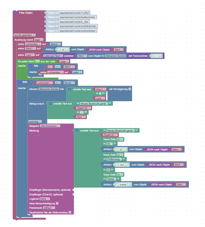

      Moin zusammen,
      hier ein Skript um neue Geräte zu erkennen. Falls der Postbote klingelt und ein neues Gerät erkannt wird, damit dies direkt erkannt wird 😉 Damit das Skripten "Paket ist gleich da" los gehen kann.
      Oder um den Gast Modus automatisch zu aktivieren 😉
      Es muss nur 0_userdata.0.ESP_Presence.Bekannte_Geräte angelegt werden.
      Im Trigger kommen alle Räume 🙂
      BlocklyJavascriptTypeScriptRules
      Protokoll

                                  <field name="OID">0_userdata.0.ESP_Presence.Bekannte_Geräte</field>
                                    <block type="text_join" id="5X$r@!^a(=5-O;~2I?%A">
                                      <value name="ADD0">
                                        <block type="variables_get" id=")7]X._;11E]TZ}C@i0yD">
                                          <field name="VAR" id="!VW_I!O6`SSy{HBQM#Ew">Wert1</field>
                                      <value name="ADD1">
                                        <block type="text" id="QrbAW`$K*gkqRUK$UE29">
                                          <field name="TEXT">,</field>
                                      <value name="ADD2">
                                        <block type="variables_get" id="!31T8XyEtwiWe(ufrh5|">
                                          <field name="VAR" id="g-OefOX2r,1#z(mvl9]!">Liste</field>
                                    <block type="debug" id="Lngvo07[lz!TRfCq#H)w">
                                      <field name="Severity">warn</field>
                                      <value name="TEXT">
                                        <shadow type="text" id="Tgh=Pup9g/luCFHo%Nxl">
                                          <field name="TEXT"></field>
                                        <block type="text_join" id="TI7D#e)`j+AJaT#}{esb">
                                          <mutation items="4"></mutation>
                                          <value name="ADD0">
                                            <block type="text" id="b;6QczzvZ@IjMcG[g@.d">
                                              <field name="TEXT">Neues Bluetooth gerät: </field>
                                          <value name="ADD1">
                                            <block type="on_source" id="i6KW-e)*MGQHYR7}`$kC">
                                              <field name="ATTR">id</field>
                                          <value name="ADD2">
                                            <block type="text" id="x6BT5E8]-V_7}|q~~xzv">
                                              <field name="TEXT"> - </field>
                                          <value name="ADD3">
                                            <block type="on_source" id="mVs9k)nm9o=v!,0X7%{3">
                                        <block type="telegram" id="La89Fb|)`9}+JD(Q+[2=">
                                          <field name="LOG"></field>
                                          <field name="DISABLE_WEB_PAGE_PREVIEW">FALSE</field>
                                          <value name="MESSAGE">
                                            <shadow type="text" id=":;j@S8|AoN~u1ixRISx`">
                                            <block type="text_join" id="j3T#6N1ySg#3YA5*P=9!">
                                              <mutation items="12"></mutation>
                                              <value name="ADD0">
                                                <block type="text" id="X[(pC[WV70jEWYrnnuhA">
                                              <value name="ADD1">
                                                <block type="on_source" id="=kP*p4G_I?cZ.5B}3dI_">
                                              <value name="ADD2">
                                                <block type="text_newline" id="6INwXrk^-+ecj68Mp.c9">
                                                  <field name="Type">\n</field>
                                              <value name="ADD3">
                                                <block type="text" id="uB=M|bZC8hhxlWbe7IxE">
                                                  <field name="TEXT">ID:  </field>
                                              <value name="ADD4">
                                                <block type="get_attr" id="?B]Pvq|G62,T{Iz7I,r^">
                                                  <value name="PATH">
                                                    <shadow type="text" id="%aAn|oi:[(f-nZ[8tS[K">
                                                      <field name="TEXT">id</field>
                                                  <value name="OBJECT">
                                                    <block type="convert_json2object" id="(OGBek+Lc,IOPE|(UoBV">
                                                        <block type="on_source" id="6oYgQK!g@W^FLw;5tiG5">
                                              <value name="ADD5">
                                                <block type="text_newline" id="Yw;(}%Fo*N)*r@KUtn!x">
                                              <value name="ADD6">
                                                <block type="text" id="o/F|Yq1}q,oQNW#$x?g)">
                                                  <field name="TEXT">Entfernung: </field>
                                              <value name="ADD7">
                                                <block type="get_attr" id="_+J!;h;p9fl|4LP/jT)q">
                                                  <value name="PATH">
                                                    <shadow type="text" id="oE@f{OCD_/~MgSU5LkvX">
                                                      <field name="TEXT">raw</field>
                                                    <block type="convert_json2object" id="DE2vh{dRxjrRT@A/e`vy">
                                                        <block type="on_source" id="J!t)Jc41D8~x`mO*FfSo">
                                              <value name="ADD8">
                                                <block type="text" id="BJ$P?]:32RvJ^gR~Cwo=">
                                                  <field name="TEXT">m</field>
                                              <value name="ADD9">
                                                <block type="text_newline" id="b1USPj$LXSu6.yB|@Ng(">
                                              <value name="ADD10">
                                                <block type="text" id="~mD23}GA3{@-G4#7v._j">
                                                  <field name="TEXT">Name: </field>
                                              <value name="ADD11">
                                                <block type="get_attr" id="Rqo2YpsG2p*+TGLMle}o">
                                                  <value name="PATH">
                                                    <shadow type="text" id="=W1Do7W5nIA)ucQRzC^?">
                                                      <field name="TEXT">name</field>
                                                    <block type="convert_json2object" id="xvnT[+m}GRKCDOtj{@$^">
                                                        <block type="on_source" id="H)R3Fc%PBIf$JRk#223s">

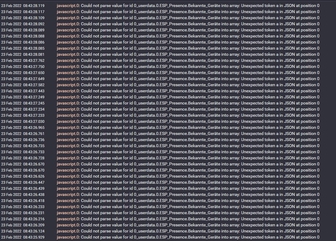

        Aktuell noch Folgender Fehler:
