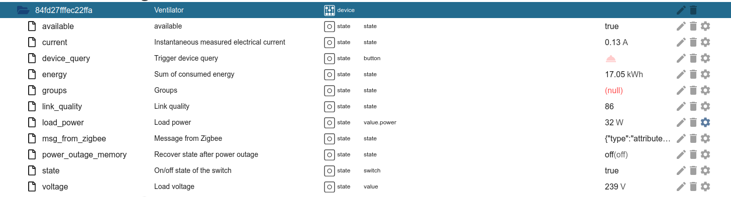

                          @klarie So, Steckdosen sind vorgestern gekommen. Hier das versprochene Feedback. Bin bisher positivst überrascht.
                          1. Connecten: Noch keines meiner bisherigen ZigBee Geräten hat sich so schnell und unkompliziert mit dem iobroker verbunden. Kopplungsmodus, Eingesteckt, 1 Sek später "interviewed started", noch 1 Sekunde später Verbunden. Die Ikea und Aqara Teile waren da wesentlich "zickiger". Die Dinger Top.
                          2. Stromverbrauchsmessung: Ich Teste das immer mit einer 40W Birne, wo mein Messgerät 41W Verbrauch sagt. Stecker 1 sagt hier 42W, Stecker 2 40W. Passt.
                          3. Haptik: Die Teile sind Made in China, fühlen sich aber wertig an und sind sauber verarbeitet bei der Sichtprüfung.
                          4. Größe: Sie sind sehr sehr klein. Im Vergleich zu meinen Tasmota und Ikea Steckern vielleicht 1/3 der Größe. Eigentlich mag ich die Stecker lieber Größer, da ich dann hoffe, dass alle Leitungen im Stecker auch groß genug ausgelegt sind. CE Zeichen ist aber zumindest drauf.
                          5. Funktion: Was ich gut finde, der Stecker kann sich seinen Zustand merken, falls er mal stromlos ist.
                          Updated:
                          1. Grundlast: 0,3 Watt, bei Kommunikation kurzzeitig 0,4 Watt
                          2. Steckdosen sind schmal und passen in meiner Mehrfachsteckdose nebeneinander
                          Soviel zum ersten Eindruck. Hier noch ein Snap der Datenpunkte.
