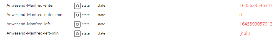

      Irgendwie bin ich zu blöd die Zeitdifferenz zu berechnen. Habe jetzt unzählige Threads durchgelesen, aber irgendwas funktioniert bei mir nicht.
      ich möchte einfach aus den beiden Datenpunkt (Wert von enter - Wert von left) die Differenz berechnen und diese Differenz dann in einen Datenpunkt (left-min) schreiben (entweder in Form von Minuten oder in Stunden und Minuten).
      Das sind die Datenpunkte mit den Werten:

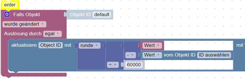

          Asgothian Developer @ManfredHi last edited by Asgothian
          @manfredh-1
          Differenz in Minuten:
          runden((Wert(Anwesend-Manfred-Left) - Wert(Anwesend-Manfred-enter)) / 60000)
          Differenz in Stunden:
          runden ((Wert(Anwesend-Manfred-Left) - Wert(Anwesend-Manfred-enter)) / 3600000)
          Daraus einen String in Stunden:Minuten zu machen solltest du können ?
          A.
            ManfredHi @Asgothian last edited by
            @asgothian
            Vielen Dank für Eure Hilfe, jetzt funktioniert es. Das mit dem String in Stunden und Minuten muss ich mir dann morgen noch anschauen.

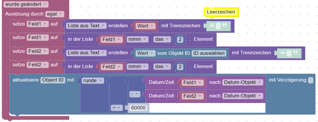

                paul53 @ManfredHi last edited by paul53
                @manfredh-1
                Soll das Datum berücksichtigt werden? Dann muss man erst einmal kräftig umsortieren, denn dieses Format kann nicht einfach gewandelt werden.
                Ohne Datum:
                @manfredh-1 sagte in Zeitdifferenz berechnen:
                differenz zwischen den beiden Feldern in minuten ausgeben
                  ManfredHi @paul53 last edited by
                  Hallo Paul, ok. schön langsam versteh ich das. Man trennt das string feld in zwei Teile (1x das Datum und 1x die Zeit).
                  Funktioniert soweit mal.
