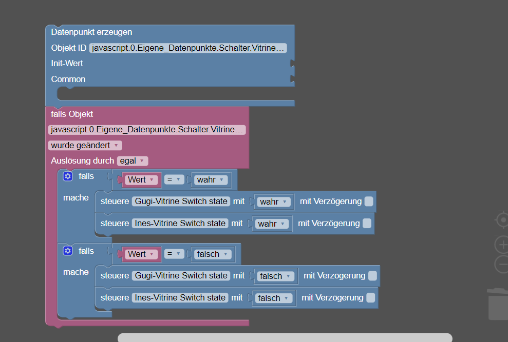

              • Xsev
                Xsev @rtwl last edited by Xsev
                @rtwl
                Damit schalte ich z.B. 2 Vitrinenlichter mit einem Buttton. Lässt sich beliebig erweitern.
                Vielleicht hilft es dir.
                edit:
                Du musst nur den Pfad beim Datenpunkt erzeugen anpassen, Admin 5 und so... 😉

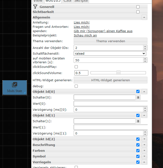

                  lesiflo Most Active @rtwl last edited by lesiflo
                  @rtwl Beim den "Material Design Widgets" gibt es sowas, den Multi State Button. Dafür muss aber der entsprechende Adapter installiert sein.
                  rtwl 2 Replies Last reply Reply Quote 0

                          @lesiflo In der Adapter Übersicht finde ich den "Material Design Widgets" nicht. Hab ihn dann auf Github gefunden, allerdings als Neuling null Plan wie ich diesen installiert bekomme. Kannst du (oder jemand anders) mir das kurz erklären? Vielen Dank
                          • rtwl
                            rtwl last edited by
                            okay, habs rausgefunden und installieren können.
                            Leider ist es doch nicht das was ich brauche.
                            Man kann damit zwar mehrere Datenpunkte setzen, aber nicht auf true/false pro klick, sondern auf einen fix definierten Wert/Text.
                            Habs zwar lösen können mit folgendem "Wert", aber ist vermutlich nicht die beste Lösung.
                            {v:0_userdata.0.Marker.marker21; v=="true" ? "false" : "true"}

                                            ja, so wie es @lesiflo in Beitrag 7 (oder ist es der 8.?) empfohlen hat. Das Multi Widget vom Material Design Adapter kann das. Siehe Screenshot im Beitrag oben. Aber eben nur mit einem fixen Wert. mit dem binding wie eben erwähnt kann man dann auch "toggeln".
                                            rtwl 1 Reply Last reply Reply Quote 0
