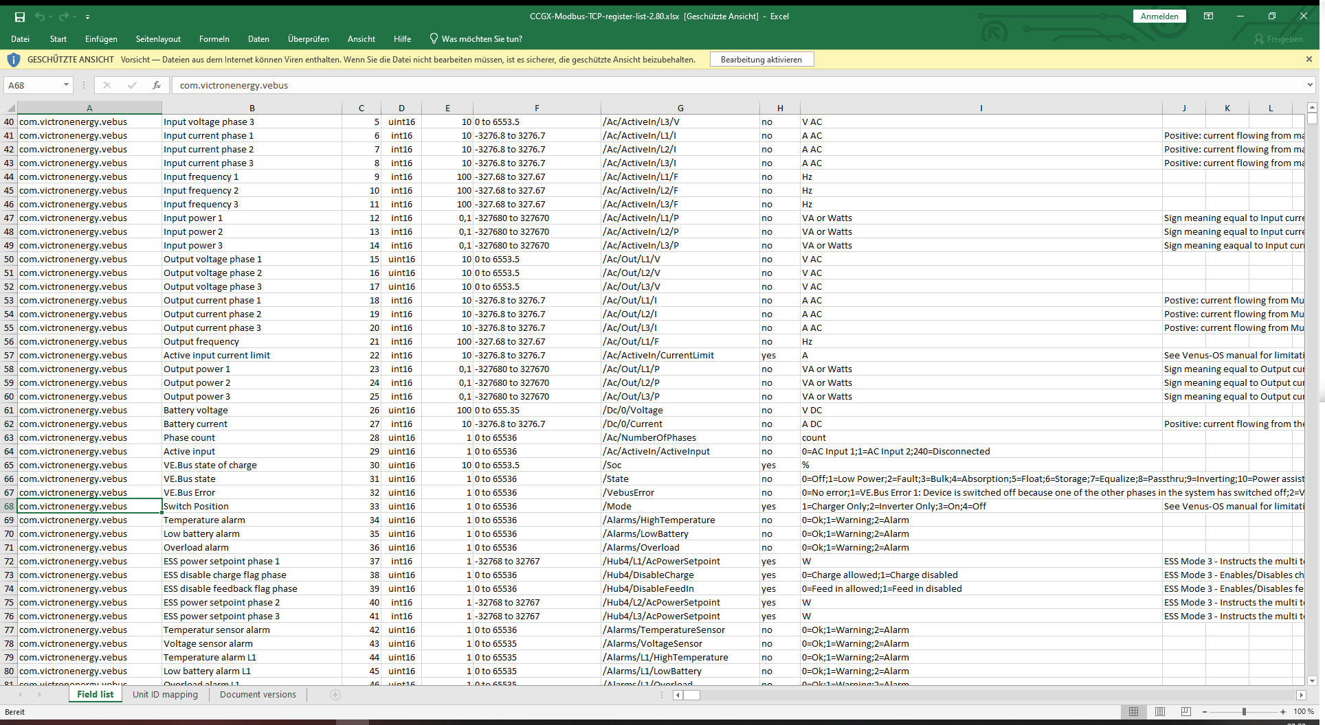

        @denis-wodtke Sehe nur ein Screenshotz einer Tabelle welcher nur einen Ausschnitt zeigt.
        Auf den ersten Blick kann das Register 4 Zustände anzeigen. Von Schreibbar kann ich nichts lesen.

          Oh sorry, hier mal die komplette Liste als Exel Datei.
          Danke und Gruß
          DenisCCGX-Modbus-TCP-register-list-2.80-1.xlsx

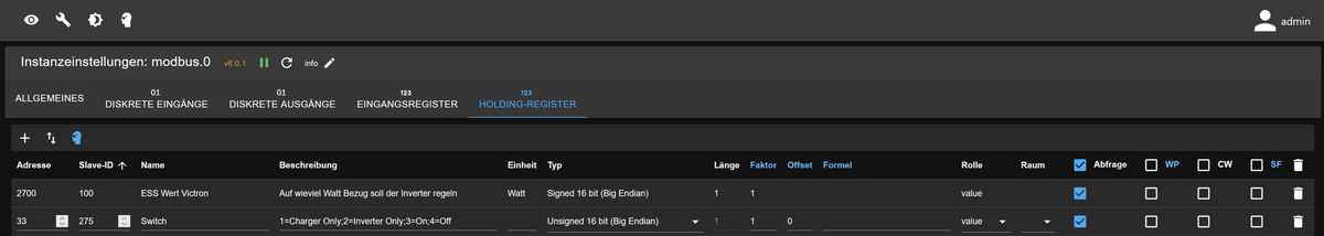

                        Im Modbus-Adapter lege ich im HOLDINGREGISTER die Adresse 33 Slave 227 an (33 aus dem ExcelSheet von Victron 227 meine Modbusadresse vom MultiPlus).
                        Jetzt kann ich mit 1=Charger Only;2=Inverter Only;3=On;4=Off den Modus vom MultiPlus steuern

                          Funktioniert bei mir irgendwie nicht 😞
                          Hat irgendjemand eine Ahnung wieso? Adresse 2700 funktioniert, 33 leider nicht.

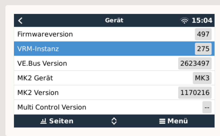

                            Was willst du mit dem Venus Screenshot zeigen?
                            Sieh dort mal unter Dienste -> MQTT -> verfügbare Geräte nach und zeig das
                            falls da auch 275 steht, lies mal hier
                            https://forum.iobroker.net/post/1107367

                              Vielen Dank. War die 228. Jetzt funktionierts 👍
                                Homoran Global Moderator Administrators @peter969 last edited by
                                @peter969 sagte in Hilfe bei Modbus adapter und Victron Wechselrichter:
                                War die 228
                                passt eher
                                VRM ID ist in den seltensten Fällen die Modbus Device ID.
                                709
