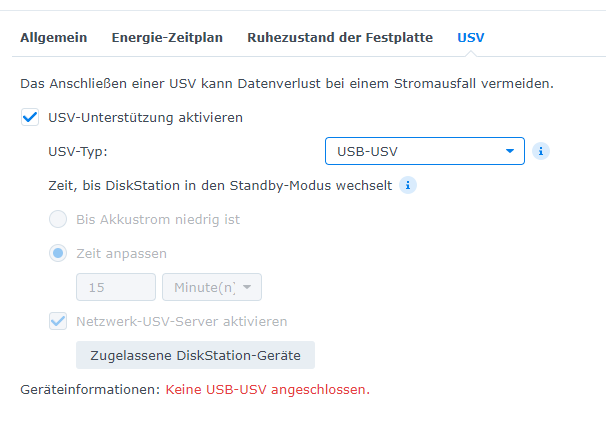

      Wie bereits bekannt ist seit der Version DSM 7 die USB-Unterstützung nicht mehr gegeben, wodurch sich die angeschlossene USV nicht mehr konfigurieren und nutzen lässt. Man kann zwar über Scripte die USB-Unterstützung wieder aktivieren, jedoch hat das bei mir nicht zum Erfolg geführt. So wie es aussieht ist die Unterstützung nur zum Durchreichen an bspw. Docker gedacht.
      Welche Optionen habe ich denn jetzt? Im iObroker habe ich den NUT-Adapter laufen gehabt. Dieser funktioniert jetzt natürlich ohne dem Synology nicht. Wie habt ihr das gelöst? Kann man den Nut-Server auch an einer Proxmox VM/LXC laufen lassen? Bekomme ich dann auch die Synology vernünftig herutergefahren?

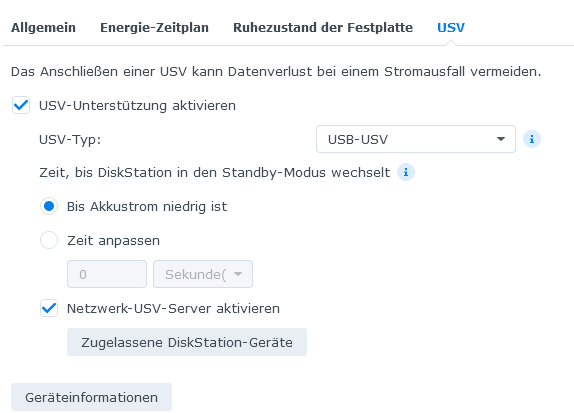

          • Meister Mopper
            Meister Mopper @watcherkb last edited by
            @watcherkb ich habe gar nichts geändert und die USV wurde prompt erkannt:

                          • W
                            watcherkb @Homoran last edited by
                            @homoran Screenshot oben gesehen? Ich aktiviere die Funktion, doch er erkennt keine USB-USV.

                              • W
                                @homoran ja vorher war alles gut. Anderes Kabel und Port und USV Reset hat auch nicht geholfen.
