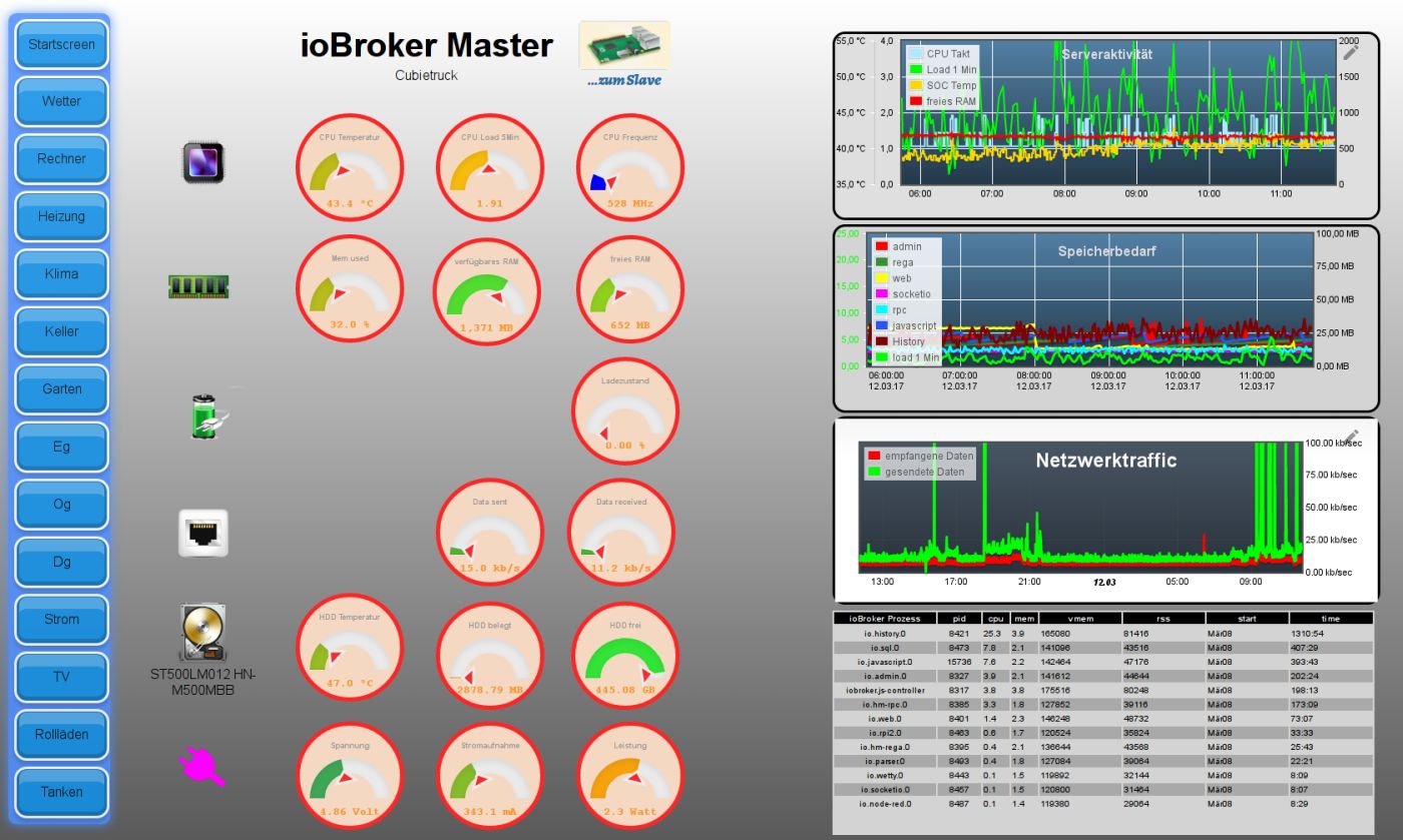

        Ich arbeite mit einem Pine64 ganz zufrieden, meine sehr umfangreiche Testinstallation auf einem Cubietruck mit SQL auf HDD und einem Pi2 als Slave im Keller für den Smartmeter am Zweirichtungszähler kommt beim Cubie leider öfters an das LOAD-Limit, läuft aber sonst brauchbar durch.
        Was ich noch nicht habe und in meinen Augen wohl gut sein müsste wären der OrangePi Plus 2e (nur in China erhältlich) und der Odroid C2.
        Dann gibt es noch die Cubox i4x4 mit 4GB RAM, preislich aber deutlich schon über 100€, aber der mir bekannte einzige Einplatinencomputer mit mehr als 2GB.
        Was das "verfügbare RAM angeht, kommt es gerne zu nicht notwendiger Panik, das Linux den Speicher anders verwaltet als Windows. In Wirklichkeit liegt mehr ungenutzter Speicher vor. http://www.linuxatemyram.com/ wird das gut erklärt und auf dem Screenshot sieht man es auch schön:
        das verfügbare RAM ist wesentlich mehr als das "freie" RAM
