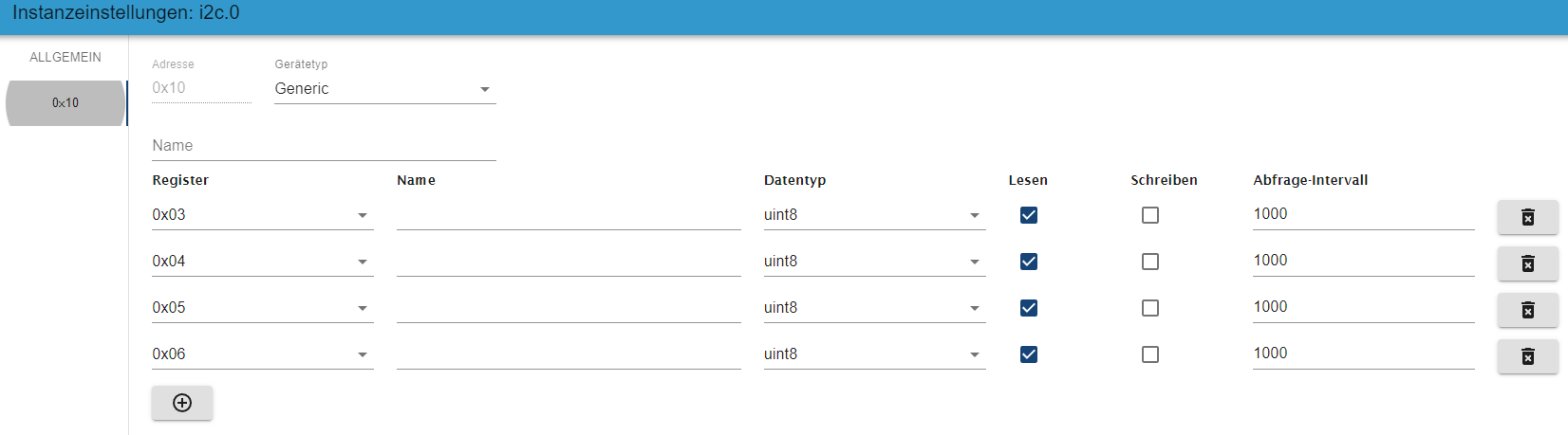

                          Habe es hinbekommen!
                          Man muss im I2C Adapter die Bus-Nr.1 auswählen, speichern+schließen und den Adapter neustarten (müsset automatisch gehen)
                          Erst dann wird auf Adrs. 10 etwas gefunden.
                          Ich habe es wie folgt konfiguriert:
                          und bekomme folgende Werte:
                          Wie bekomme ich das folgende nun in Blockly oder Javascript umgesetzt?

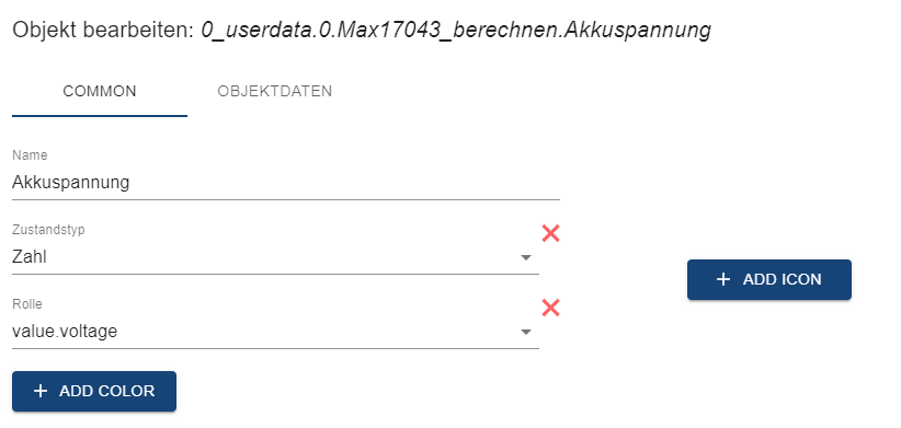

                                Danke, aber jetzt habe ich das nächste Problem.
                                Ich wollte das selbst berechnen, habe einen Datenpunkt angelegt.
                                Wie kann ich mehr Parameter definieren? Oder geht das nur noch über "Objektdaten" und nicht mehr schön grafisch?
                                  paul53 @hg6806 last edited by
                                  @hg6806 sagte: geht das nur noch über "Objektdaten" und nicht mehr schön grafisch?
                                  Das ist zur Zeit leider so.
