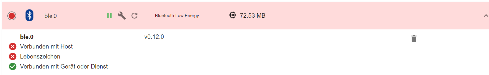

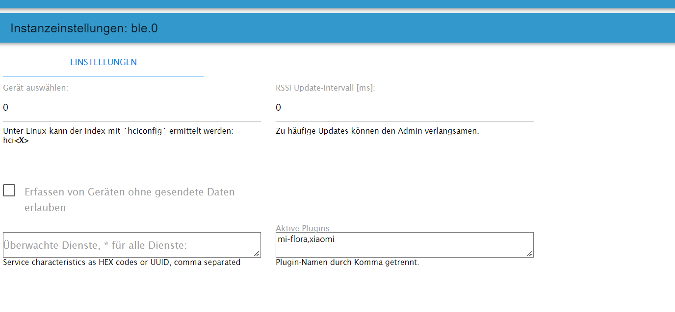

                                      Update lief durch alles soweit im grünen Bereich nur der Bluetooth bleibt rot.

                                      • FredF
                                        FredF Most Active Forum Testing @ostseereiter last edited by
                                        @ostseereiter Ja, das ist bekannt. Siehe
                                        Der controller versucht 3x zu rebuilden, falls erfolglos kommt diese Meldung:
                                        Rebuild for adapter system.adapter.ble.0 not successful in 3 tries. Adapter will not be restarted again. Please execute "npm install --production" in adapter directory manually.
                                        also Log beobachten, bis die Meldung kommt. Dann ins Verzeichnis
                                        /opt/iobroker/node_modules/iobroker.ble
                                        wechseln und dort
                                        ausführen.
                                        ostseereiter 1 Reply Last reply Reply Quote 1
