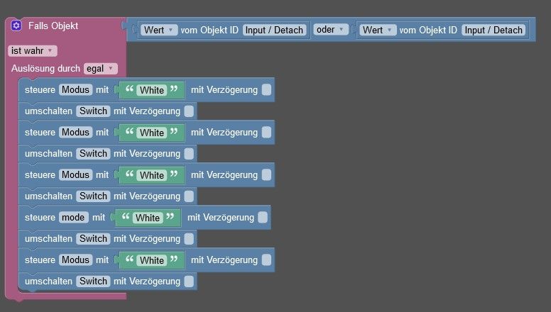

      ich will ein paar Lampen über 2 Taster schalten (Die Taster hängen an Shelly1). Scheine aber die "oder" Funktion irgendwie nicht zu begreifen (mit nur einem Taster ging es noch). Kann mal jemand gucken was ich falsch mache?
      on({id: getState("shelly.0.SHSW-1#93B982#1.Relay0.Input").val || getState("shelly.0.SHSW-1#98CDAC2DBD7C#1.Relay0.Input").val, val: true}, async function (obj) {
        var value = obj.state.val;
        setState("shelly.0.SHCB-1#98CDAC1E8F42#1.lights.mode"/*Modus*/, 'White');
        getState("shelly.0.SHCB-1#98CDAC1E8F42#1.lights.Switch", function (err, state) {
            setState("shelly.0.SHCB-1#98CDAC1E8F42#1.lights.Switch"/*Switch*/, state ? !state.val : true);
        setState("shelly.0.SHCB-1#98CDAC1E5505#1.lights.mode"/*Modus*/, 'White');
        getState("shelly.0.SHCB-1#98CDAC1E5505#1.lights.Switch", function (err, state) {
            setState("shelly.0.SHCB-1#98CDAC1E5505#1.lights.Switch"/*Switch*/, state ? !state.val : true);
        setState("shelly.0.SHCB-1#98CDAC1E96F6#1.lights.mode"/*Modus*/, 'White');
        getState("shelly.0.SHCB-1#98CDAC1E96F6#1.lights.Switch", function (err, state) {
            setState("shelly.0.SHCB-1#98CDAC1E96F6#1.lights.Switch"/*Switch*/, state ? !state.val : true);
        setState("shelly.0.SHCB-1#98CDAC1E36E6#1.lights.mode"/*mode*/, 'White');
        getState("shelly.0.SHCB-1#98CDAC1E36E6#1.lights.Switch", function (err, state) {
            setState("shelly.0.SHCB-1#98CDAC1E36E6#1.lights.Switch"/*Switch*/, state ? !state.val : true);
        setState("shelly.0.SHCB-1#98CDAC1F625A#1.lights.mode"/*Modus*/, 'White');
        getState("shelly.0.SHCB-1#98CDAC1F625A#1.lights.Switch", function (err, state) {
            setState("shelly.0.SHCB-1#98CDAC1F625A#1.lights.Switch"/*Switch*/, state ? !state.val : true);

        Das kann nicht gehen.
        Der Trigger erwartet einen Datenpunkt, keine Logik.
        So wird ein Schuh draus:
        Wobei ich das triggern auf "ist wahr" fraglich finde - dazu müsste aber mehr über die gewünschte Logik bekannt sein.
        A.

          Die Logik ist im Prinzip wie bei einer Wechselschaltung. Egal welcher der beiden Taster gedrückt wird, es soll immer die Lampe(n) geschaltet werden. Deshalb hatte ich an die "oder" Logik gedacht.
          Der Status "True" steht in dem Objekt. Da kann ich aber sicherlich auch "geändert" nutzen. Am Liebsten wäre mit tatsächlich das Event des Shelly auszuwerten, in dem dann ein Text ala "Short(1x)" steht. das wollte ich mir aber lieber für später aufheben, wenn ich ein wenig mehr Durchblick habe.

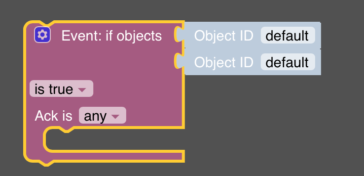

          Wie bekomme ich denn an den "IF-Block" die 2. Eingangsbedingung? Einen Block wo schon 2 dran sind finde ich nicht.

            Ein if brauchst du nicht. Sofern die Shelly dp normal falsch sind und nur bei der Bestätigung auf wahr gehen reicht ein Trigger auf ist grösser als vorher um nur beim Wechseln falsch auf wahr zu triggern.
            Der Block den ich gepostet habe hat originär nur 1 Objekt angelegt. Durch das Zahnrad auf blauem Grund kannst du das erweitern auf mehrere. Der enthaltene code wird ausgeführt egal welcher der beiden Datenpunkte die Triggerbedingung erfüllt.
            A.
            UHU01 1 Reply Last reply Reply Quote 1
            • UHU01
              UHU01 @Asgothian last edited by
              @asgothian
              Funktioniert. Danke!
