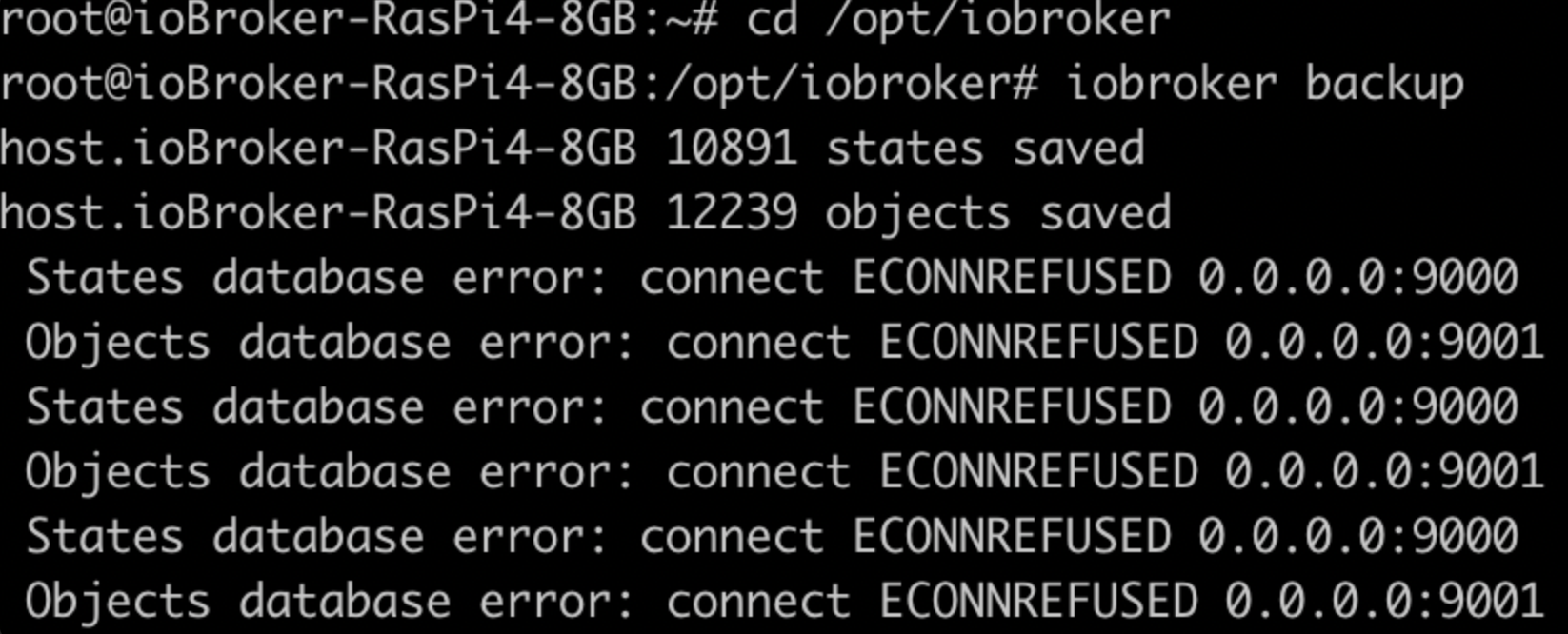

          ich kann seit gestern kein Backup mehr machen (sowohl manuell als auch über Backitup). Ich bekomme diese Fehler und anschließend ist ioBroker nicht mehr erreichbar. Ein Reboot hat dann geholfen. Hab ein Master/Slave System auf Raspberry 4. der Fehler kommt sowohl beim Master als auch beim Slave. Weiss jemand was ich tun kann?
          Danke euch vorab.

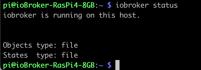

                                        Thomas Braun Most Active @sebaboehm last edited by
                                        @sebaboehm
                                        iobroker status
                                        auf beiden Systemen.
                                          sebaboehm @Thomas Braun last edited by
                                          @thomas-braun

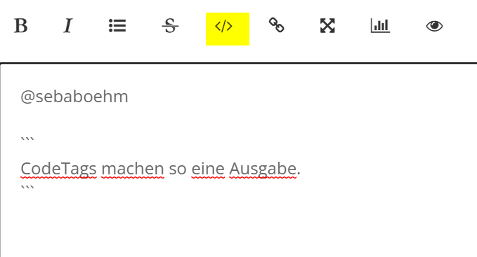

                                          CodeTags?

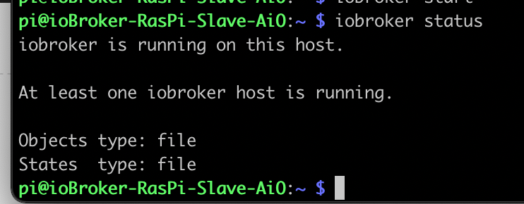

                                            @thomas-braun
                                            Slave
                                            Master
