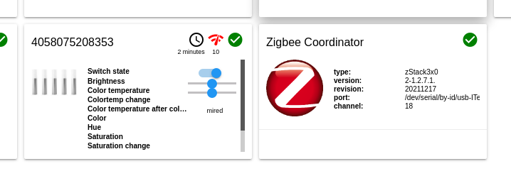

                Moin Zusammen,
                habe nun den neuen Cordinator Sonof Plus mit aktueller Firmware in Betrieb.
                Habe alle Geräte komplett neu Verbunden. Natürlich alles sauber vorher gelöscht gehabt.
                Zu meinen Bedauern, das selbe Ergebniss. Es funktioniert nicht.

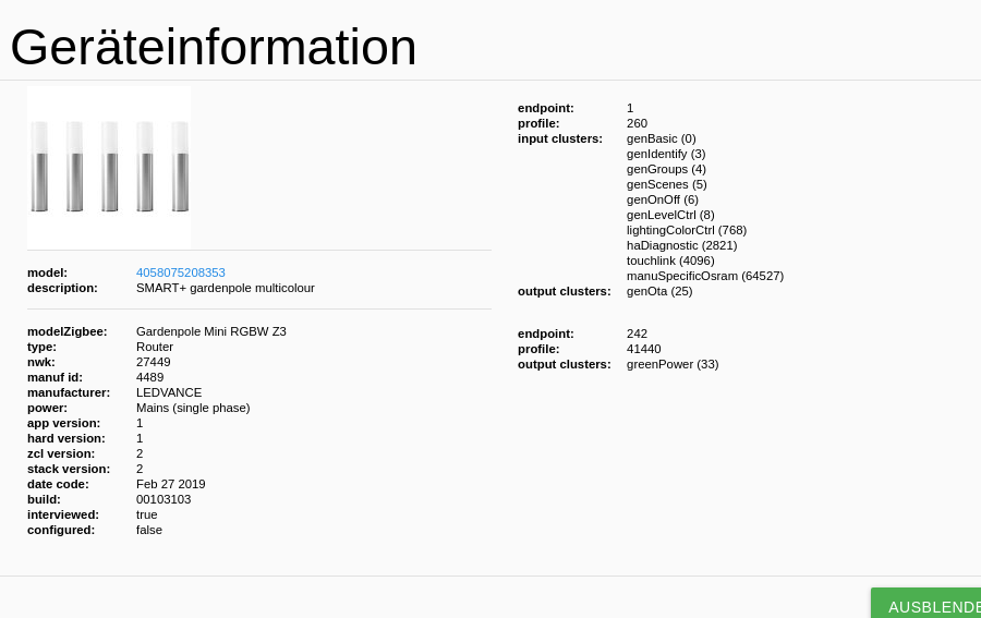

                Das Sind die Leuchten
                [https://zigbee.blakadder.com/Ledvance_4058075208353.html](Link Adresse)
                Hier steht einmal Lösungen mit Tasmota oder Zigbeetomqtt
                Bis jetzt hab ich es ganz normal mit dem Zigbee Adapter aktuelle Version eingebunden.
                Wo ist der Fehler? Hab ich was vergessen. Muss ich noch vorab was irgendwie einstellen?
                Wie bekomme ich diese richtig in Funktion.??

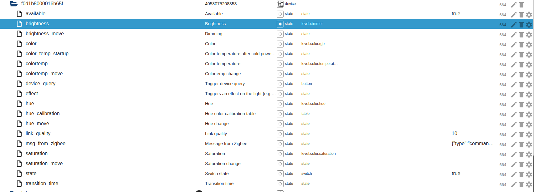

                    deta Most Active last edited by
                    Na ja wenigstens mal aktuell jetzt den Stick angeht.
                    So der Zigbee Adapter ist so.
                    Datenpunkte wurden diese angelegt, so sieht es nach dem neuen Pairing aus:
                    cu Deta

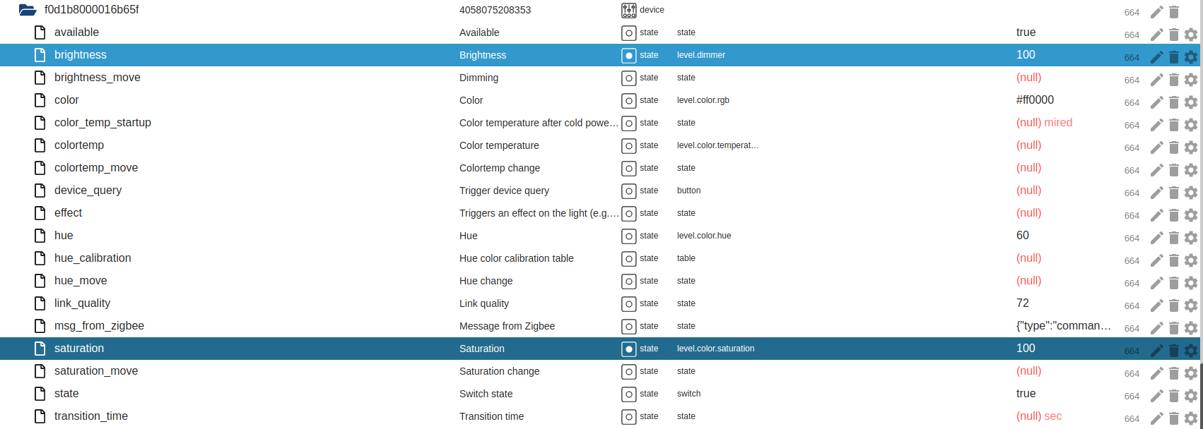

                      arteck Developer Most Active @deta last edited by
                      @deta dan nsetzt mal color auf #ff0000
                      sollte ROT sein
                        deta Most Active @arteck last edited by
                        @arteck sagte in LEDVANCE Wifi SMART+ Outdoor Garden Pole Zigbee:
                        sollte ROT sein
                        Gemacht, passiert nix. Das hab ich mit X Farben probiert. Und nein an der Kette liegt es nicht. Hab diese zweimal.

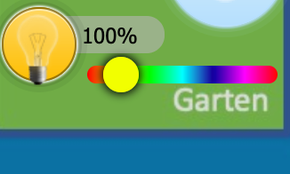

                            Ich hab die auch. Stehen nur wieder im Schrank und warten auf besseres Wetter.
                            Testweise Einbindung funzte aber und Farben-Steuerung per Widget ging auch.
                              deta Most Active @Asgothian last edited by deta
                              @asgothian
                              So Versuche mal alles zusammen zu bekommen.
                              Hab erst mal jetzt den Zigbee auf Debug gestellt.
                              Hier mal ein paar Screens
                              -- Hue auf 60 setzt
                              -- Saturation auf 100 setzt
                              -- brightness auf 100 setzt
                              Licht bleibt dunkel.
                              Was brauchst du aus dem Log genau?
                              Vorher haben Sie etwas grünlich geleuchtet jetzt ist dunkel alles. So wie es jetzt steht.
