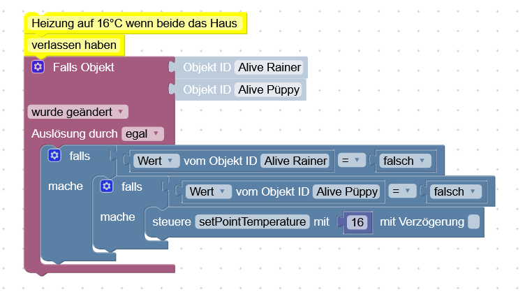

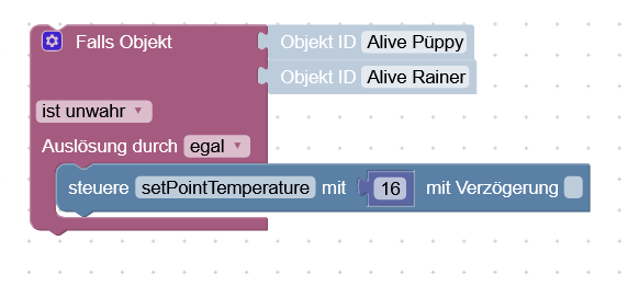

      Ich möchte, wenn meine Frau und ich das Haus verlassen haben, das die Heizung runter geregelt wird. Das wollte ich über den Ping Adapter lösen. Funzt aber nur bei einem Wert. Wenn ich 2 Werte (siehe Script) angebe funktioniert das nicht.
      Wo hab ich da den Fehler?
        paul53 @RaiBia last edited by
        @raibia sagte: Wo hab ich da den Fehler?
        Es muss auf beide Datenpunkt-IDs getriggert werden (anderer Trigger-Block).
          RaiBia @paul53 last edited by
          ok, ich hab jetzt den genommen

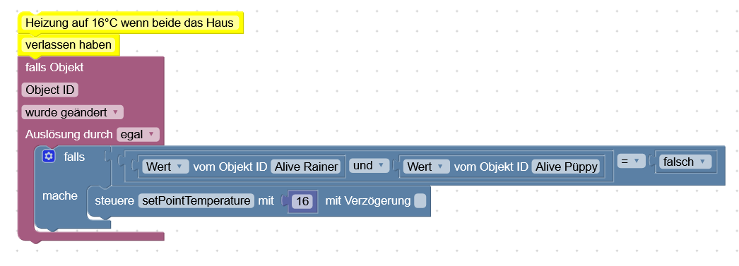

          Dann geht die Heizung aber auch runter wenn nur einer das Haus verläßt. Sie soll aber erst runter gehen wenn beide nicht da sind. Hintergrund sind die unterschiedlichen Arbeitszeiten. Sonst muß der eine die Heizung ja immer wieder hoch stellen.
          Viel mehr Blöcke hab ich aber auch nicht zur Auswahl. Zeitplan, Astro und Cron werden es ja wohl nicht sein.
            Homoran Global Moderator Administrators @RaiBia last edited by
            @raibia sagte in Blockly mit 2 Werten funzt nicht:
            Die Logik muss ja auch bleiben wie sie war
            Du brauchtest nur noch einen zweiten Trigger
              @raibia
              Ändere den Trigger auf "wurde geändert" und mache die Prüfung auf "beide abwesend" wie im oberen Blockly.

                So, nachdem ich nun gefühlt alle Varianten durchprobiert habe, scheint diese
                wohl zu funktionieren.
                Vielen Dank ihr beiden.
                  die alte Version mit der UND-Verknüpfung der beiden alive Werte muss auch funktionieren
                    RaiBia @Homoran last edited by
                    Hat sie aus irgendwelchen Gründen nicht aber ist auch egal, so funzt es.
                    Das Script mag jetzt was seltsam aussehen, aber am ende zählt das Ergebnis.
                    vielen Dank nochmal.

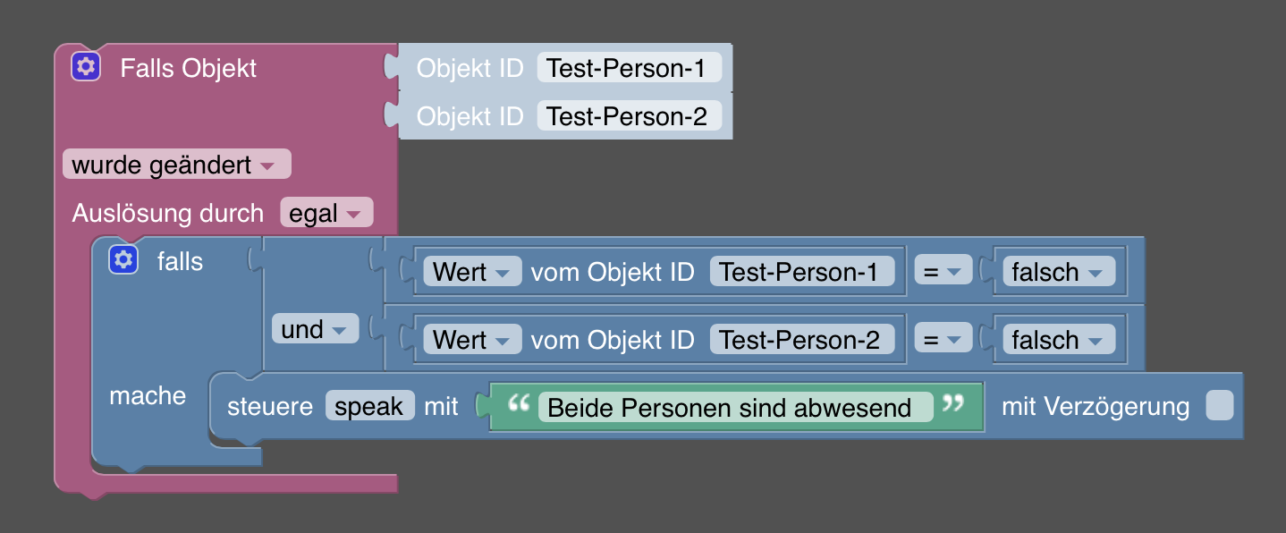

                      TTBerlin @RaiBia last edited by
                      @raibia Schön, dass es so funktioniert. Sieht aber für mich irgendwie merkwürdig aus. Hat mir keine Ruhe gelassen. Habe das mal eben so zusammengeklickt wie ich das machen würde. Funktioniert:
                      R Homoran 2 Replies Last reply Reply Quote 0
                        RaiBia @TTBerlin last edited by
                        @ttberlin
                        Das sieht natürlich wesensentlich schöner aus. Aber wo in alles in der Welt hast du das "und" her? Ich hab das hier nirgendwo gefunden.
                        TTBerlin 1 Reply Last reply Reply Quote 0
                        • TTBerlin
                          TTBerlin @RaiBia last edited by TTBerlin
                          @raibia Nach dem "Reinziehen" des Logikbausteins mit der rechten Maustaste auf "externe Eingänge" umschalten 😉

                              Homoran Global Moderator Administrators @TTBerlin last edited by
                              @ttberlin sagte in Blockly mit 2 Werten funzt nicht:
                              das ist im Prinzip die erste Version, erweitert um den zweiten Trigger.
                              Also alles was früher schon gesagt wurde.
