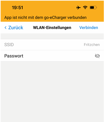

            kann ich so nicht bestätigen. Mein Repeater hängt 80cm rechts direkt neben dem Charger, da der Repeater nach der Ecke montiert ist blickt dieser seitlich direkt auf den Charger. Hidden SSID hatte ich nie weil das eh nur Unfug ist und max. den 8 Jährigen Nachbarn von Loginversuchen abhält:
            Aber losgelöst vom Repeater und Mesh: selbst im Hotspotbetrieb ist ja keine vernünftige Verbindung möglich gewesen. Bei der Grundeinrichtung stehe ich nicht mal 50cm direkt vor dem Charger mit dem Handy und während ich das PW für das WLAN eingeben will kommt schon "keine Verbindung" - wohlgemerkt im Hotspotbetrieb und absoluter Nähe zum Charger. iOS + App ist aktuell, Firmware des Chargers sogar in Rücksprache mit dem Support auf die aktuelle Beta geprügelt (das alleine hat über 4 Stunden gedauert, da ständig die Verbindung weg war).
            b8c497cf-9887-4fff-a043-db68175d02c2-image.png Diese Erfahrung aus der Praxis habe ich jetzt schon bei 2 unterschiedlichen Geräten gemacht (beide V3).
            Schön zu hören, dass ihr selbst mit AVM im Mesh keine Probleme habt, das lässt mich ja noch direkt hoffen, dass der dritte Anlauf nun endlich funktioniert. Ich bin gespannt wie das weiter geht und werde auch gerne (hoffentlich mit positiven Eindrücken) berichten.

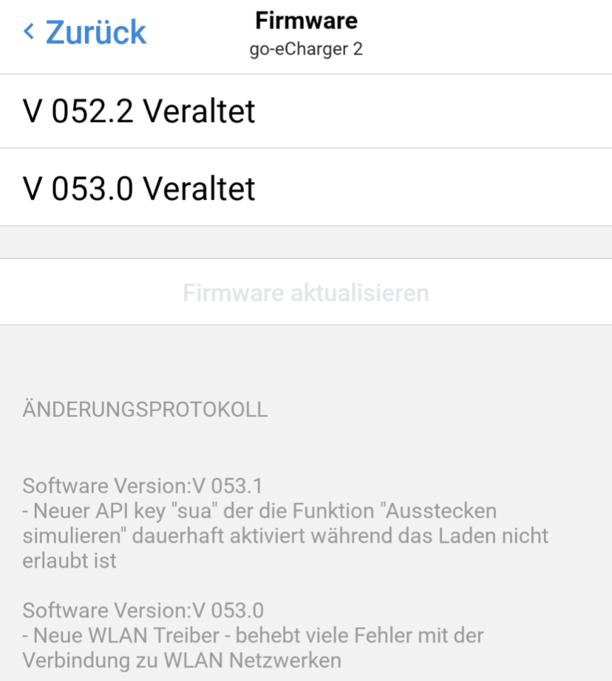

                Bei mir laufen zwei go-e-charger mit V2 und V3 ohne WLAN Probleme. Ich habe zwei unifi APs.
                Aber einige schreiben von WLAN Problemen. Es gab grad ein Update zur Verbesserung des wlans. Vielleicht hat es geholfen?
                JLeg 1 Reply Last reply Reply Quote 0
