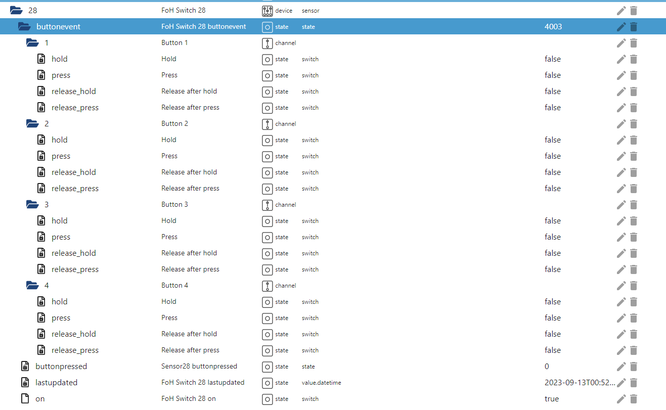

                    Hallo in die Runde,
                    ich habe seit heute auch das Modul (https://www.led-trading.de/zigbee-unterputz-modul-fuer-friends-of-hue). Verwendet werden soll es mit deConz, was nach ein paar Schwierigkeiten auch teilweise funktioniert. Die Details:
                    In deConz neuen Schalter verbinden und "Andere" auswählen. Laut deConz nutze ich Kanal 11 für Zigbee.
                    Nach der Anleitung unter https://phoscon.de/en/support#pairing-friends-of-hue-switch muss ich für den Kanal 11 also Button 3 für 10 Sekunden drücken. Weiters habe ich gefunden, dass folgende Belegung gilt:
                    Button 1 = K3
                    Button 2 = K4
                    Button 3 = K1
                    Button 4 = K2
                    Also es ist nicht Button 1 = K1, Button 2 = K2 ... (ein wenig irreführend finde ich).
                    Im Phoscon Webinterface wird mir der Schalter auch korrekt angezeigt und ich kann ihn auch zuweisen. Allerdings werden die Schaltfunktionen nie ausführt, also scheint da wo der Wurm drinnen zu sein.
                    In der deconz-gui zeigt er mir den Schalter gar nicht (!!!) an, was wahrscheinlich schon das Problem darstellt.
                    Nun stellt sich für mich wirklich die Frage, ob dieses Modul denn überhaupt mit deConz/Phoscon funktioniert? Bisher habe ich meinen Schalter (2-polig) über ein Shelly 2.5 eingebunden, wollte aber unbedingt weg von diesem WLAN-Modul und gleich auf Zigbee setzen.
                    Gibt's irgendwas was ich übersehen, irgendwelche Erfahrungen mit dem Modul? Ich wäre für jede Hilfe dankbar und bin auch experimentierfreundig, wenn es helfen sollte. 😉
                    Danke schon mal!
                    Edit 1:
                    Im ioBroker werden mir die Datenpunkte angezeigt, aber es scheint nichts zu triggern.
                    Was mir auch aufgefallen ist: im Phoscon kann ich kein "Tastendruck" und "Gehaltene Taste" konfigurieren, obwohl man in den Datenpunkten sieht, dass diese irgendwie unterschieden werden. Die "Haltezeit" kann natürlich nicht konfiguriert werden, was auch irgendwie schade ist.
                    Aber irgendwie ist das für mich noch ein durchwachsenes Ergebnis, denn einmal zu lange am Taster und es funktioniert somit nichtmehr wirklich. Phoscon führt die Schaltvorgänge jetzt zwar aus, aber es ist irgendwie ein wenig Glücksache, ob man kurz genug getastet hat.
                    Und in der deconz-gui sehe ich das Modul noch immer nicht ... :-(((

                      Also... jetzt gibts was Neues:
                      Die "Press/Release" werden so kurz getriggert, dass ich es unter den Objekten nicht oder kaum sehe. Da ist die Aktualisierung anscheinend zu träge. Jedoch in einem Blockly kann ich über einen Debug-Baustein das umschalten von "press" und "release_press" sehen.
                      Allerdings ... das "hold" klappt irgendwie nicht, so wie schon mal irgendwo hier geschrieben wurde.
