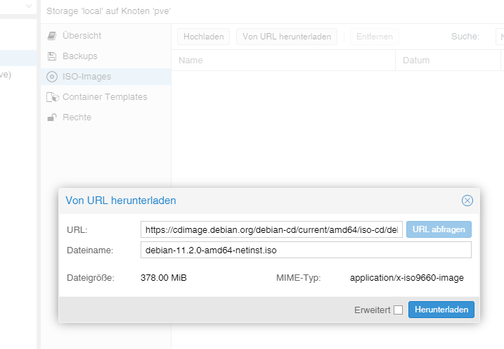

                                  • crunchip
                                    crunchip Forum Testing Most Active @JB_Sullivan last edited by crunchip
                                    @jb_sullivan sagte in Container mit Proxmox konfigurieren:
                                    Debian 10-Standard
                                    kannst du so als URL direkt eingeben
                                    https://cdimage.debian.org/debian-cd/current/amd64/iso-cd/debian-11.2.0-amd64-netinst.iso
                                    ich lad später mal die Anleitung hoch
                                    Wichtig: kein root Passwort vergeben
                                    JB_Sullivan 1 Reply Last reply Reply Quote 1
                                    • JB_Sullivan
                                      JB_Sullivan @crunchip last edited by
                                      @crunchip sagte in Container mit Proxmox konfigurieren:
                                      Das ist ein ISO Image - ich dachte damit kann man nur VM`s erzeugen und für Container braucht man Templates?!?
                                      Sorry für die vielleicht doofe Frage, aber ich bin noch soo neu bei Proxmox.
                                      Auch dein Hinweis auf das Backup/Restore eines vorhandenen Containers klappt bei mir so nicht. Ich hatte mir das auch so vorgestellt, das ich die gepackte Backup Datei einfach auf die Festplatte eines im Netzwerk befindlichen Windows PC schieben kann.
                                      Habe schon ein bisschen gegoogelt, aber diese Vorstellung ist wohl alles andere als einfach. Da muss man sich bei Proxmox schon sehr anstrengen, wenn man irgend welche Backups auf ein Windows Laufwerk haben möchte.
                                      • crunchip
                                        Ja, die kannst du direkt aus Proxmox auswählen, aber dann trotzdem debian11 und nicht 10😉
                                        Kannst du theoretisch. Im Normalfall bindest du dir ein Laufwerk ein, wohin deine backups gespielt werden(Nas/Fritzbox/usb-Platte). Du kannst die Dateien dann hin und her kopieren wo du willst.
                                        Möchtest du auf ein Windows Laufwerk, dann muss dieses Verzeichnis per cifs eingebunden werden.
                                        JB_Sullivan 1 Reply Last reply Reply Quote 0
