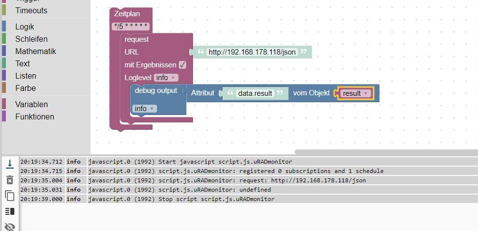

      Hallo Forum,
      ich habe einen Netzwerkgeigerzähler den ich gerne in den IO-Broker integrieren würde.
      Über die IP/json bekomme ich folgende Ausgabe:
      {"data":{ "id":"51000015","type":"5","detector":"SBM20","cpm":25,"temperature":0.00,"uptime": 22776}}
      Hätte versuch das Blockly nach dieser Anleitung nachzubauen. ```
      JSON mit Blockly
      Leider bekomme ich keine Werte.
      Hat jemand eine Idee, woran es liegt ?
      MfG
      paul53 liv-in-sky 2 Replies Last reply Reply Quote 0
        paul53 @Mr. Sun last edited by paul53
        @mr-sun sagte: Idee, woran es liegt ?
        Das Ergebnis liefert request() in der Variablen result.
        • liv-in-sky
          liv-in-sky @Mr. Sun last edited by
          @mr-sun du musst eine variable anlegen, die result heißt
          und dann das type mit result ersetzen

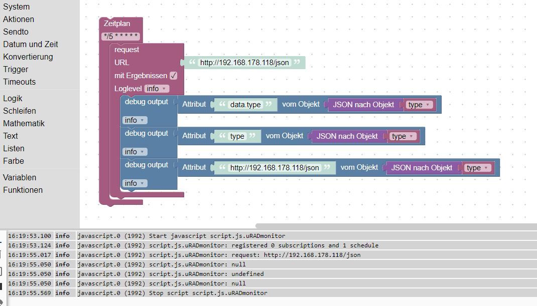

            Mr. Sun @liv-in-sky last edited by
            @liv-in-sky
            so ?
            leider auch ohne Erfolg

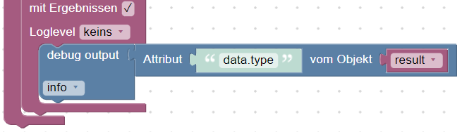

              liv-in-sky @Mr. Sun last edited by liv-in-sky
              @mr-sun
              bei attribut: data.type
              • liv-in-sky
                @mr-sun und das result wieder wie vorher umwandeln mit json nach object, wie du es im ersten post gemacht hast - nur mit result statt type

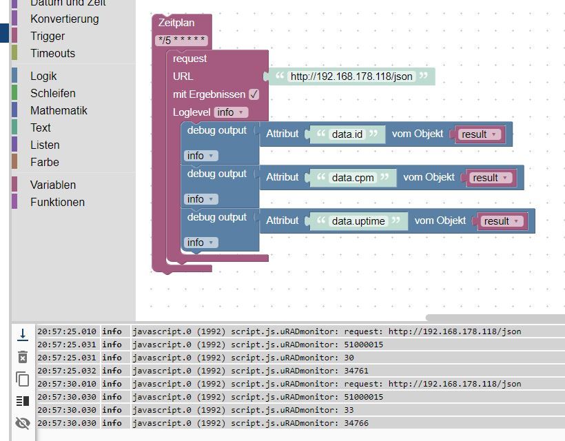

                  @liv-in-sky
                  👍 Dankeschön 🙂
                                @liv-in-sky
                                also so funktioniert es
                                Aber unter Objekte/Javascript/ sieht es so aus:
                                hab gesehen das ich unter 0_userdate.0 .... einen Datenpunkt erstellen kann. Aber wie bekommt er den Wert ?
                                Sorry mein erstes Scrip ! Möchte aber die Strahlung loggen !
