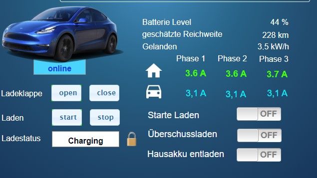

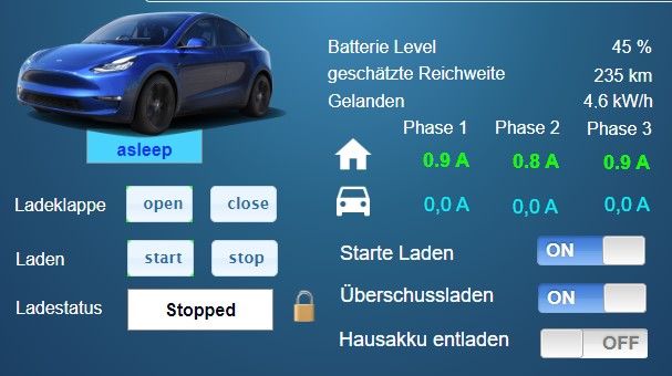

            @thps , Diese Woche habe ich mein Model Y bekommen und heute Dein Script ausprobiert. Nachdem ich ein wenig in VIS probiert habe die Objekte zu setzen ( z.B. Hausakku_entladen usw. ) und heute ein wenig die Sonne geschienen hat, funktioniert das schon richtig gut 😉
            Ich hätte noch einen Wunsch für eine Erweiterung. Wenn ich morgens früh aufladen möchte, wäre es schön, wenn man die Priorität wählen könnte, ob zuerst der Hausakku oder das Fahrzeug geladen werden soll. Dafür möchte ich aber nicht im Script jedes Mal die Werte für min SOC usw. ändern.
            Mit VIS bastele ich noch etwas. Momentan sieht es so aus:
