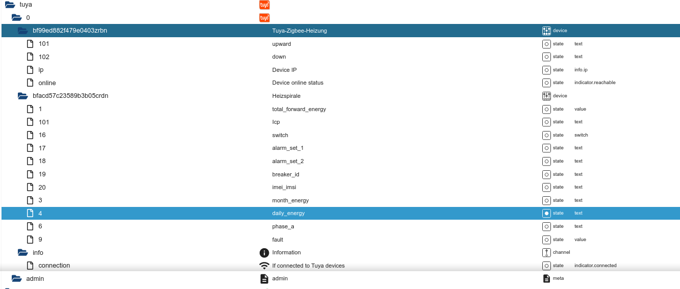

      ich habe ein Tuya Gateway und dort einen Sicherungsautomat am Laufen.
      Über die Smart-Life App beide Geräte verbunden, ansprechen des Sicherungsautomaten mittels App funktioniert.
      Tuya-Adapter läuft ebenfalls, integriert wurden die Geräte über die Proxy Variante und sind sichtbar.
      Komisch ist, dass das Gateway später aktualisiert wurde (zumindest laut Zeitstempel) als der Sicherungsautomat (ca. neun MInuten Unterschied). Danach gab es aber keinerlei Aktualisierungen mehr.
      Auch das Ansprechen von Datenpunkten hat ebenfalls keine Auswirkungen auf den Automaten.
      Im Log taucht folgende Meldung auf:
      ad771fae-8c1d-4e62-bce6-6df8238b5172-image.png , wobei hier wohl schon das Gateway den Fehler produziert:
      Wie bekomme ich meinen Automaten zum Laufen?

                        2022-03-02 16:20:35.166  - debug: tuya.0 (738) Discovered encrypted device and store for later usage: 192.168.8.225:50244 - 000055aa00000000000000130000009c00000000f4ac6fd3f5e51601430ee97cfe736a90fa993af9eb5d996b75732f55c082b4e97e893b3e90d62b38427ec5c2eab13ba87c7b818700104fda25e7a029da59d03a7256f992ef0bb3c9946f6ca8e2e148532e0dbc9a92c3317286ebf238be5797867fd5182f0dc1949bfe0816f2f9db35807f1d5d330b0495e894e3fb5771e9be667a23e3b2249f5adf48a714f851aaf439c5e84d3f0000aa55
                        2022-03-02 16:20:36.813  - warn: hs100.0 (1212) getDevice Socket connection Timeout ip: 192.168.8.110 please reconnect the Device
                        2022-03-02 16:20:37.023  - debug: tuya.0 (738) bf99ed882f479e0403zrbn: Error from device (0): App still open on your mobile phone? Timeout waiting for status response from device id: bf99ed882f479e0403zrbn
                        2022-03-02 16:20:37.025  - debug: tuya.0 (738) bf99ed882f479e0403zrbn response from set-refresh: undefined
                        2022-03-02 16:20:41.919  - debug: tuya.0 (738) stateChange tuya.0.bfacd57c23589b3b05crdn.16 {"val":true,"ack":false,"ts":1646234441914,"q":0,"from":"system.adapter.admin.0","user":"system.user.admin","lc":1646234441914}
                        2022-03-02 16:20:41.920  - debug: tuya.0 (738) bfacd57c23589b3b05crdn onChange triggered for 16 and value true
                        2022-03-02 16:20:46.921  - debug: tuya.0 (738) bf99ed882f479e0403zrbn: Error from device (1): App still open on your mobile phone? Timeout waiting for status response from device id: bf99ed882f479e0403zrbn
                        2022-03-02 16:20:46.922  - debug: tuya.0 (738) bfacd57c23589b3b05crdn.16: set value true via bf99ed882f479e0403zrbn
                        2022-03-02 16:20:47.813  - debug: tuya.0 (738) bf99ed882f479e0403zrbn: Received data: {"6":"CPIAAAAAAAA="}
                        2022-03-02 16:20:47.818  - warn: tuya.0 (738) State "tuya.0.bf99ed882f479e0403zrbn.6" has no existing object, this might lead to an error in future versions
                        2022-03-02 16:20:47.828  - debug: tuya.0 (738) stateChange tuya.0.bf99ed882f479e0403zrbn.6 {"val":"CPIAAAAAAAA=","ack":true,"ts":1646234447821,"q":0,"from":"system.adapter.tuya.0","user":"system.user.admin","lc":1646234447821}
                        2022-03-02 16:20:47.964  - debug: tuya.0 (738) bf99ed882f479e0403zrbn: Received data: {"18":"AQEAPwMBARMEAQCv"}
                        2022-03-02 16:20:47.984  - warn: tuya.0 (738) State "tuya.0.bf99ed882f479e0403zrbn.18" has no existing object, this might lead to an error in future versions
                        2022-03-02 16:20:47.996  - debug: tuya.0 (738) stateChange tuya.0.bf99ed882f479e0403zrbn.18 {"val":"AQEAPwMBARMEAQCv","ack":true,"ts":1646234447991,"q":0,"from":"system.adapter.tuya.0","user":"system.user.admin","lc":1646069041872}
                        2022-03-02 16:20:48.923  - debug: tuya.0 (738) bfacd57c23589b3b05crdn request data via set-refresh for [101,102]
                        2022-03-02 16:20:51.854  - warn: hs100.0 (1212) getDevice Socket connection Timeout ip: 192.168.8.110 please reconnect the Device
                        2022-03-02 16:20:53.926  - debug: tuya.0 (738) bf99ed882f479e0403zrbn: Error from device (0): App still open on your mobile phone? Timeout waiting for status response from device id: bf99ed882f479e0403zrbn
                        2022-03-02 16:20:53.927  - debug: tuya.0 (738) bfacd57c23589b3b05crdn response from set-refresh: undefined
                        2022-03-02 16:21:03.576  - debug: tuya.0 (738) stateChange tuya.0.bfacd57c23589b3b05crdn.16 {"val":false,"ack":false,"ts":1646234463569,"q":0,"from":"system.adapter.admin.0","user":"system.user.admin","lc":1646234463569}
                        2022-03-02 16:21:03.579  - debug: tuya.0 (738) bfacd57c23589b3b05crdn onChange triggered for 16 and value false
                        2022-03-02 16:21:05.973  - debug: tuya.0 (738) bf99ed882f479e0403zrbn: Received data: {"6":"CPIAAAAAAAA="}
                        2022-03-02 16:21:05.974  - debug: tuya.0 (738) bfacd57c23589b3b05crdn.16: set value false via bf99ed882f479e0403zrbn
                        2022-03-02 16:21:05.979  - warn: tuya.0 (738) State "tuya.0.bf99ed882f479e0403zrbn.6" has no existing object, this might lead to an error in future versions
                        2022-03-02 16:21:05.985  - debug: tuya.0 (738) stateChange tuya.0.bf99ed882f479e0403zrbn.6 {"val":"CPIAAAAAAAA=","ack":true,"ts":1646234465980,"q":0,"from":"system.adapter.tuya.0","user":"system.user.admin","lc":1646234447821}
                        2022-03-02 16:21:06.114  - debug: tuya.0 (738) bf99ed882f479e0403zrbn: Received data: {"18":"AQEAPwMBARMEAQCv"}
                        2022-03-02 16:21:06.139  - warn: tuya.0 (738) State "tuya.0.bf99ed882f479e0403zrbn.18" has no existing object, this might lead to an error in future versions
                        2022-03-02 16:21:06.160  - debug: tuya.0 (738) stateChange tuya.0.bf99ed882f479e0403zrbn.18 {"val":"AQEAPwMBARMEAQCv","ack":true,"ts":1646234466157,"q":0,"from":"system.adapter.tuya.0","user":"system.user.admin","lc":1646069041872}
                        2022-03-02 16:21:06.814  - warn: hs100.0 (1212) getDevice Socket connection Timeout ip: 192.168.8.110 please reconnect the Device
                        2022-03-02 16:21:07.975  - debug: tuya.0 (738) bfacd57c23589b3b05crdn request data via set-refresh for [101,102]
                        2022-03-02 16:21:12.976  - debug: tuya.0 (738) bf99ed882f479e0403zrbn: Error from device (0): App still open on your mobile phone? Timeout waiting for status response from device id: bf99ed882f479e0403zrbn
                        2022-03-02 16:21:12.977  - debug: tuya.0 (738) bfacd57c23589b3b05crdn response from set-refresh: undefined
                        • O
                          oFbEQnpoLKKl6mbY5e13 @Hausbaer last edited by
                          @hausbaer
                          Ist das die IP von dem Gateway?
                          Ich weiß aber auch nicht, ob deine Konstellation mit Tuya-Gateway und Zigbee Geräten überhaupt funktioniert.
                            Hausbaer @oFbEQnpoLKKl6mbY5e13 last edited by
                            @ofbeqnpolkkl6mby5e13 sagte in Tuya will nicht:
                            @hausbaer
                            Nein, das ist eine Funksteckdose, die wegen eines defekten WLan-Repeaters derzeit keine Verbindung hat. Hat nichts mit dem Probem zu tun
                            Hmm, das sind beides tuya Geräte vom gleichen Hersteller. Oder überseh ich da was?
                            Ich denke, das Gateway wird richtig erkannt. Die richtige IP wird angezeigt, der online Status ebenfalls und die Werte werden regelmäßig aktualisiert.
                            Den Schalter werde ich heute mal resetten und neu einbinden. Vllt. hab ich da beim Einbinden einfach das falsche Gerät erwischt.
                              Heute hab ich sowohl das Gateway als auch den Sicherungsschalter neu verbunden - das Ergebnis ist identisch.
                              Ich frag mich: Ist der Automat mit Tasmota flashbar?
