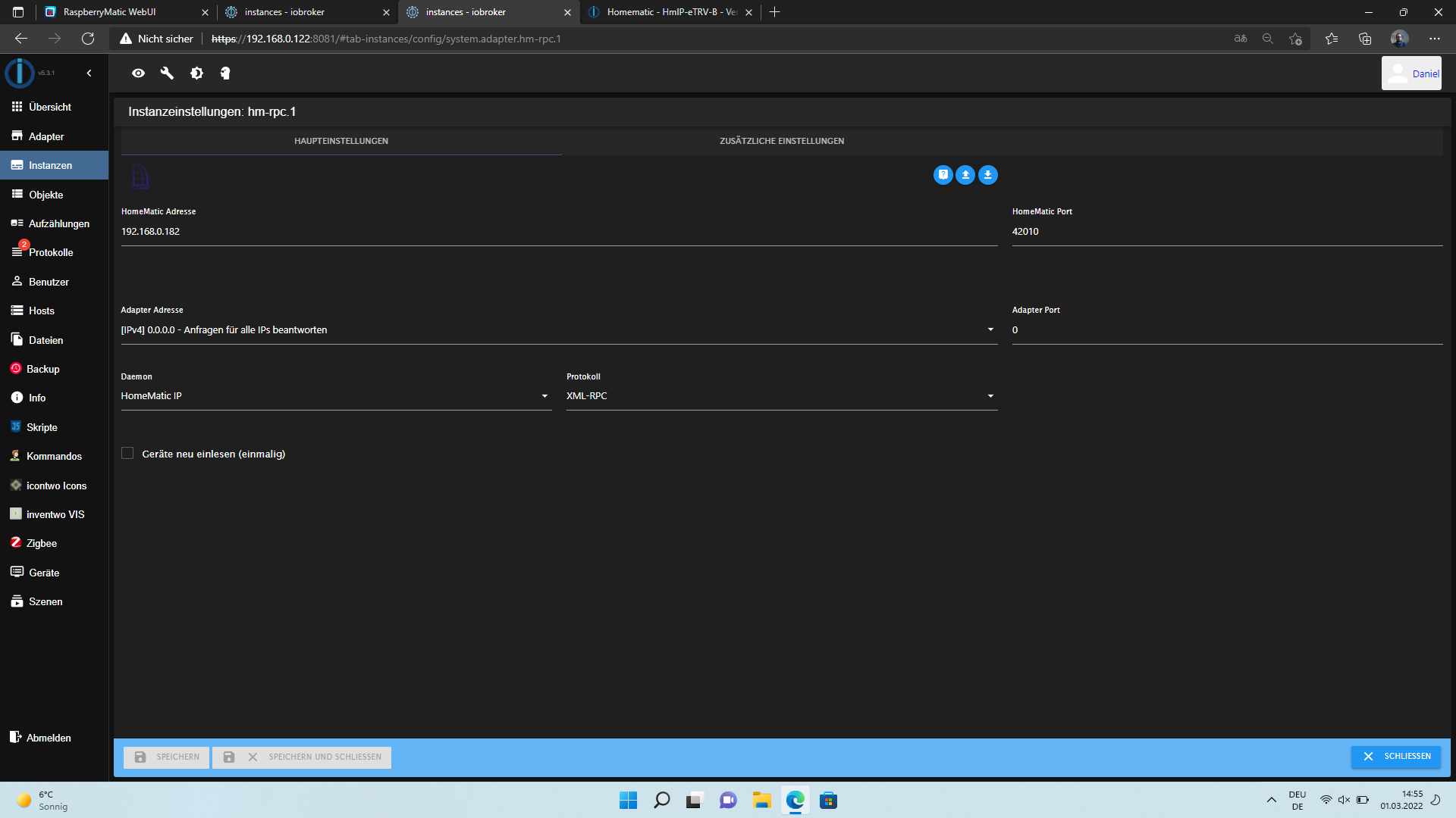

                @wurzeldoktor

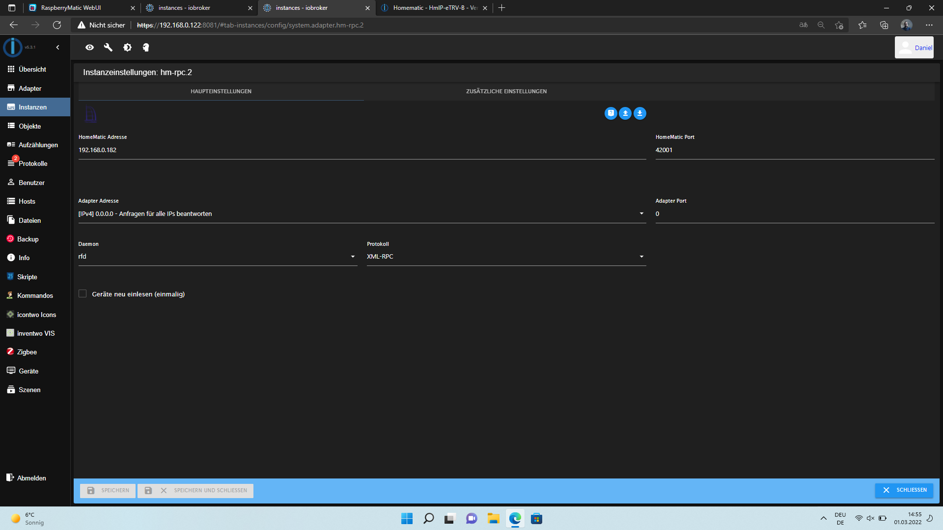

                Die Adapter-Adresse muss die ioBroker-IP-Adresse sein.
                  Homoran Global Moderator Administrators @Wurzeldoktor last edited by
                  @wurzeldoktor wo läuft dein ioBroker?
                  in einem Container???
                  ansonsten bitte die Netzwerkadresse als Adapteradresse eingeben und nicht 0.0.0.0

                        Wurzeldoktor @Wurzeldoktor last edited by
                        Habe nun die Adapter IP auf die des Iobrokers angepasst.
                          @wurzeldoktor sagte in Homematic - HmIP-eTRV-B - Ventilsteuerung:
                          Iobroker läuft als VM in Proxmox
                          dann bitte die IP der VM als Adapteradresse eingeben.
                          sämtliche Datenpunkte der Instanz löschen
                          den Haken bei neu einlesen setzen
                          hm-rpc neu starten

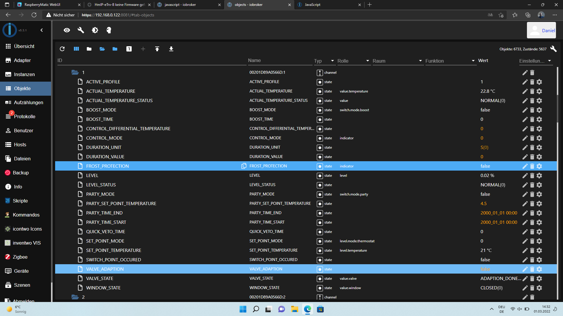

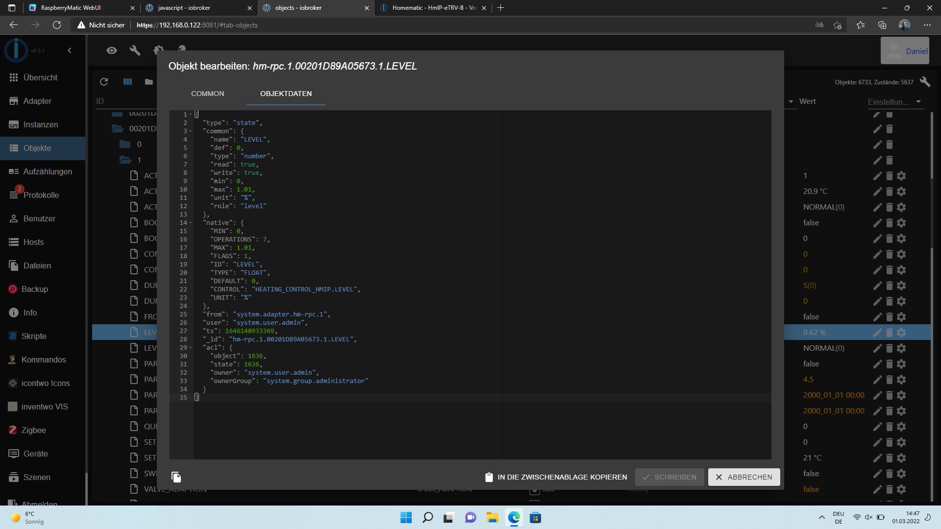

                            wenn ich mir die Objektdatem in Broker ansehe, so ist auch hier der Wert
                            Min - 0.00%
                            Max - 1.01%
                            geregelt....
                              "type": "state",
                              "common": {
                                "name": "LEVEL",
                                "def": 0,
                                "type": "number",
                                "read": true,
                                "write": true,
                                "min": 0,
                                "max": 1.01,
                                "unit": "%",
                                "role": "level"
                              "native": {
                                "MIN": 0,
                                "OPERATIONS": 7,
                                "MAX": 1.01,
                                "FLAGS": 1,
                                "ID": "LEVEL",
                                "TYPE": "FLOAT",
                                "DEFAULT": 0,
                                "CONTROL": "HEATING_CONTROL_HMIP.LEVEL",
                                "UNIT": "%"
                              "from": "system.adapter.hm-rpc.1",
                              "user": "system.user.admin",
                              "ts": 1646143684384,
                              "_id": "hm-rpc.1.00201D89A05673.1.LEVEL",
                              "acl": {
                                "object": 1636,
                                "state": 1636,
                                "owner": "system.user.admin",
                              Homoran Global Moderator Administrators @Wurzeldoktor last edited by Homoran

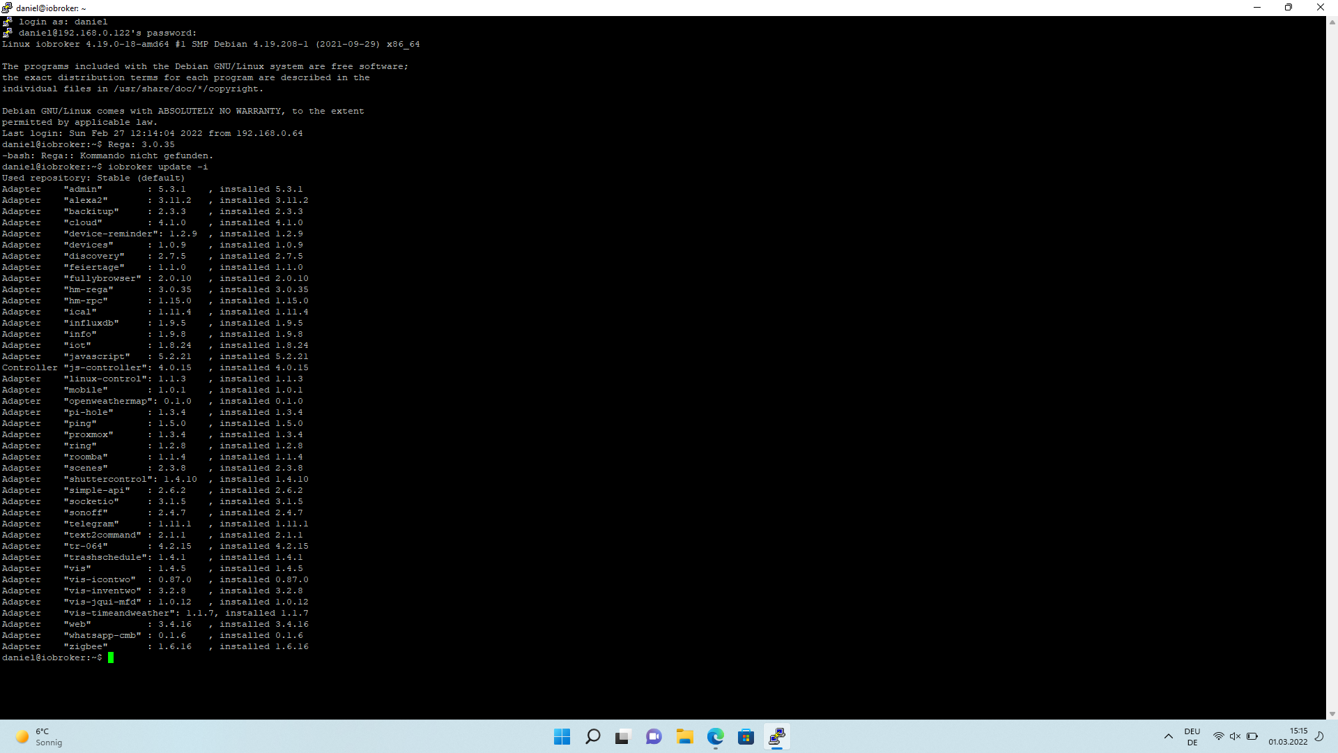

                              hast du uns eigentlich inzwischen gesagt mit welchen Versionen du arbeitest?
                              W 2 Replies Last reply Reply Quote 0
                              • W
                                Wurzeldoktor @Homoran last edited by Wurzeldoktor
                                @homoran sagte in Homematic - HmIP-eTRV-B - Ventilsteuerung:
                                deswegen sollst du sie ja löschen
                                jup
                                Rega: 3.0.35
                                RPC: 1.15.0
                                aktuelle stable
                                        meine instanzen sind alle am aktuellen stable stand
                                        bitte nicht als kleine Briefmarke, sondern als Text in Code-tags
                                        • W
                                          Linux iobroker 4.19.0-18-amd64 #1 SMP Debian 4.19.208-1 (2021-09-29) x86_64
                                          The programs included with the Debian GNU/Linux system are free software;
                                          the exact distribution terms for each program are described in the
                                          individual files in /usr/share/doc/*/copyright.
                                          Debian GNU/Linux comes with ABSOLUTELY NO WARRANTY, to the extent
                                          permitted by applicable law.
                                          Last login: Sun Feb 27 12:14:04 2022 from 192.168.0.64
                                          daniel@iobroker:~$ Rega: 3.0.35
                                          -bash: Rega:: Kommando nicht gefunden.
                                          daniel@iobroker:~$ iobroker update -i
                                          Used repository: Stable (default)
                                          Adapter    "admin"        : 5.3.1    , installed 5.3.1
                                          Adapter    "alexa2"       : 3.11.2   , installed 3.11.2
                                          Adapter    "backitup"     : 2.3.3    , installed 2.3.3
                                          Adapter    "cloud"        : 4.1.0    , installed 4.1.0
                                          Adapter    "device-reminder": 1.2.9  , installed 1.2.9
                                          Adapter    "devices"      : 1.0.9    , installed 1.0.9
                                          Adapter    "discovery"    : 2.7.5    , installed 2.7.5
                                          Adapter    "feiertage"    : 1.1.0    , installed 1.1.0
                                          Adapter    "fullybrowser" : 2.0.10   , installed 2.0.10
                                          Adapter    "hm-rega"      : 3.0.35   , installed 3.0.35
                                          Adapter    "hm-rpc"       : 1.15.0   , installed 1.15.0
                                          Adapter    "ical"         : 1.11.4   , installed 1.11.4
                                          Adapter    "influxdb"     : 1.9.5    , installed 1.9.5
                                          Adapter    "info"         : 1.9.8    , installed 1.9.8
                                          Adapter    "iot"          : 1.8.24   , installed 1.8.24
                                          Adapter    "javascript"   : 5.2.21   , installed 5.2.21
                                          Controller "js-controller": 4.0.15   , installed 4.0.15
                                          Adapter    "linux-control": 1.1.3    , installed 1.1.3
                                          Adapter    "mobile"       : 1.0.1    , installed 1.0.1
                                          Adapter    "openweathermap": 0.1.0   , installed 0.1.0
                                          Adapter    "pi-hole"      : 1.3.4    , installed 1.3.4
                                          Adapter    "ping"         : 1.5.0    , installed 1.5.0
                                          Adapter    "proxmox"      : 1.3.4    , installed 1.3.4
                                          Adapter    "ring"         : 1.2.8    , installed 1.2.8
                                          Adapter    "roomba"       : 1.1.4    , installed 1.1.4
                                          Adapter    "scenes"       : 2.3.8    , installed 2.3.8
                                          Adapter    "shuttercontrol": 1.4.10  , installed 1.4.10
                                          Adapter    "simple-api"   : 2.6.2    , installed 2.6.2
                                          Adapter    "socketio"     : 3.1.5    , installed 3.1.5
                                          Adapter    "sonoff"       : 2.4.7    , installed 2.4.7
                                          Adapter    "telegram"     : 1.11.1   , installed 1.11.1
                                          Adapter    "text2command" : 2.1.1    , installed 2.1.1
                                          Adapter    "tr-064"       : 4.2.15   , installed 4.2.15
                                          Adapter    "trashschedule": 1.4.1    , installed 1.4.1
                                          Adapter    "vis"          : 1.4.5    , installed 1.4.5
                                          Adapter    "vis-icontwo"  : 0.87.0   , installed 0.87.0
                                          Adapter    "vis-inventwo" : 3.2.8    , installed 3.2.8
                                          Adapter    "vis-timeandweather": 1.1.7, installed 1.1.7
                                          Adapter    "web"          : 3.4.16   , installed 3.4.16
                                          Adapter    "whatsapp-cmb" : 0.1.6    , installed 0.1.6
                                          Adapter    "zigbee"       : 1.6.16   , installed 1.6.16
                                          daniel@iobroker:~$
