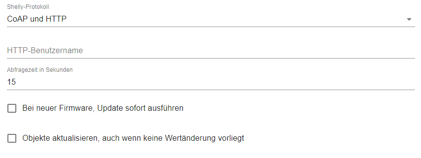

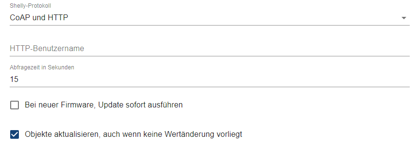

              • Ben1983
                Ben1983 @haus-automatisierung last edited by Ben1983
                @haus-automatisierung aktuell ist es so eingestellt:
                Setze ich den Haken ganz unten, dann bekomme ich alle 15s ein Ereignis, obwohl nichts passiert ist.
                Der Gedanke war ja so, dass wenn auf den Switch geschrieben wird, dieser auf jeden Fall zurück gemeldet wird mit ack =true, wenn das Gerät dies übernommen hat, aber nicht generell alle x Sekunden.
                Es war ja vorher schon alles soweit ok, nur wurde ja wie gesagt eine Änderung immer doppelt mit ack=true bestätigt.
