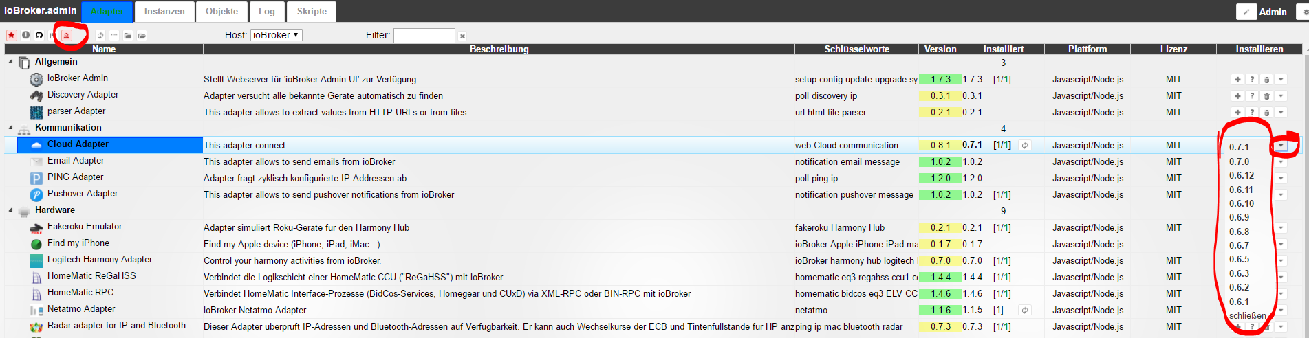

              Welche hast du installiert?
                Fugazzy last edited by
                Stimmt, die werden auch bei mir nicht angezeigt - egal welche installiert sind
                Gruss Lutz
                  mctom last edited by
                  Ich habe die mfd svg installiert.
                  • Bluefox
                    Bluefox last edited by
                    Ok. Ein Schritt fehlt noch.
                    Nachdem als "npm install …" ausgeführt ist. Muss man in admin auf "Update" drücken und dann die neue Adapter-Instanzen erzeugen.
                      Danke für den Hinweis.
                      Hat alles funktioniert.

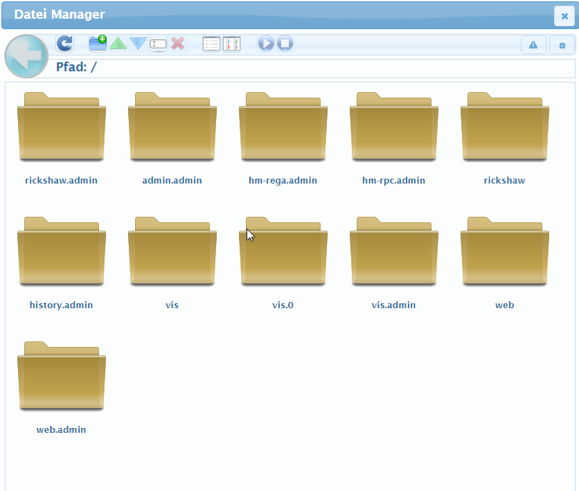

                                          wo ist denn bitte dieser "Dateimanager"? Weder in der Anleitung noch in diesem Forum darüber was gefunden, wie man den wo startet.
                                          Danke euch.
                                          Fitti
                                            Dieser Dateimanager öffnet sich, wenn du in der rechten Einstellungssidebar des Widgets auf den button gehst, wo du ein icon aussuchen kannst.
                                            Der Punkt heißt z.b. "Aktivbild".
