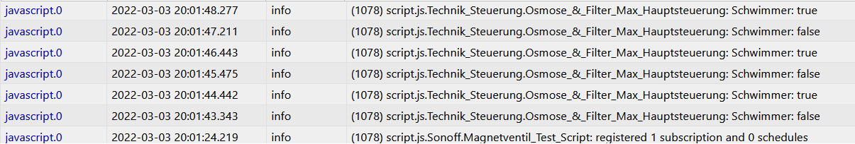

                                        Aphofis @paul53 last edited by Aphofis
                                        wenn ich den schwimmer ziehe kommt nur das
                                        oder soll ich das magnetventil manuel per ESP schalten !?
                                          paul53 @Aphofis last edited by
                                          @aphofis
                                          Wenn der Schwimmer nach ca. 1 s wieder auf false zurück geht, wird das Magnetventil nicht aktiviert, da erst die Entprellzeit von 2 s vergehen muss.
                                          Aphofis 1 Reply Last reply Reply Quote 0
