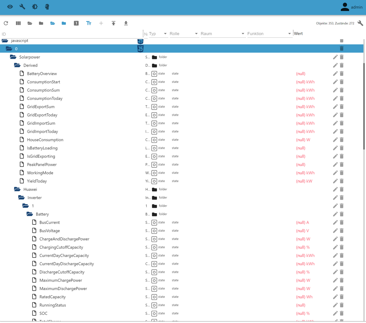

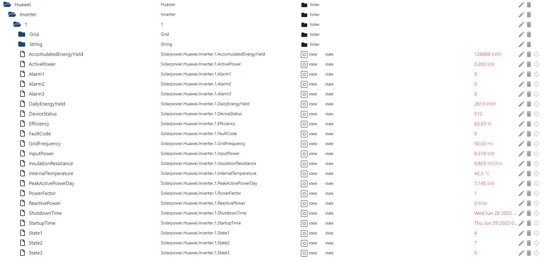

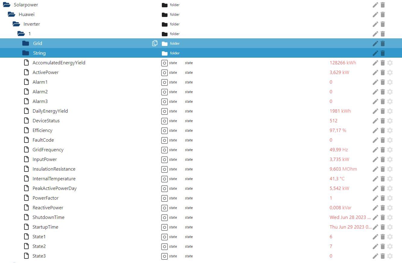

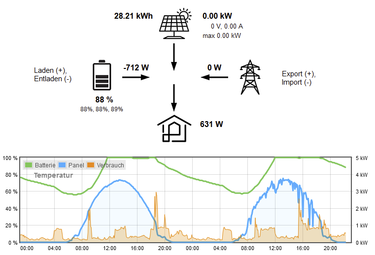

      Die Modbus-Ansteuerung vom Huawei Sun2000 Wechselrichter ist über TCP etwas speziell, da nach öffnen des TCP-Ports noch eine Pause eingehalten werden muss, da sonst keine Daten zurück geliefert werden. Auch wird nicht jede Modbus-TCP-Anfrage mit den angeforderten Registern beantwortet. Daher funktioniert die Kommunikation über den normalen Modbus-Adapter im ioBroker nicht.

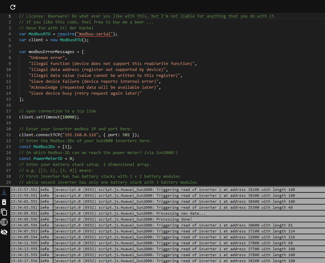

      Um die verfügbaren Register in den ioBroker zu bekommen hab ich ein js-script geschrieben, dass die Abfrage der Register über TCP macht und die Daten entsprechend parsed. Man braucht dafür im IOBroker nur die ScriptEngine und muss in deren Settings noch die modbus-serial hinzufügen. Danach legt das Script einen großen Satz an Objekten an und aktualisiert die regelmäßig (ca. 2x die Minute). Es werden nur Register gelesen - das Schreiben von Registern ist nicht eingebaut (und bei mir gerade auch nicht nötig). Damit die Netzwerkpakete möglichst groß sind werden die Registern in Blöcken abgefragt.
      Wer möchte kann das Script gerne nutzen. . Einfach IP, Batteriekonfiguration und die Modbus-IDs eintragen und ausführen. Wer es ändern möchte darf dies auch gerne tun - es freut aber sicher alle ioBroker-Nutzer wenn ihr Änderungen auch wieder veröffentlicht.
      Falls jemand noch eine Idee hat, wie man den Huawei File-transfer über Modbus implementieren kann (mit deren speziellem function-code 0x41), würde ich mich freuen. Der fehlt leider damit die Optimierer ihre Echtzeit-Daten in den IOBroker liefern können...
      der Kachel

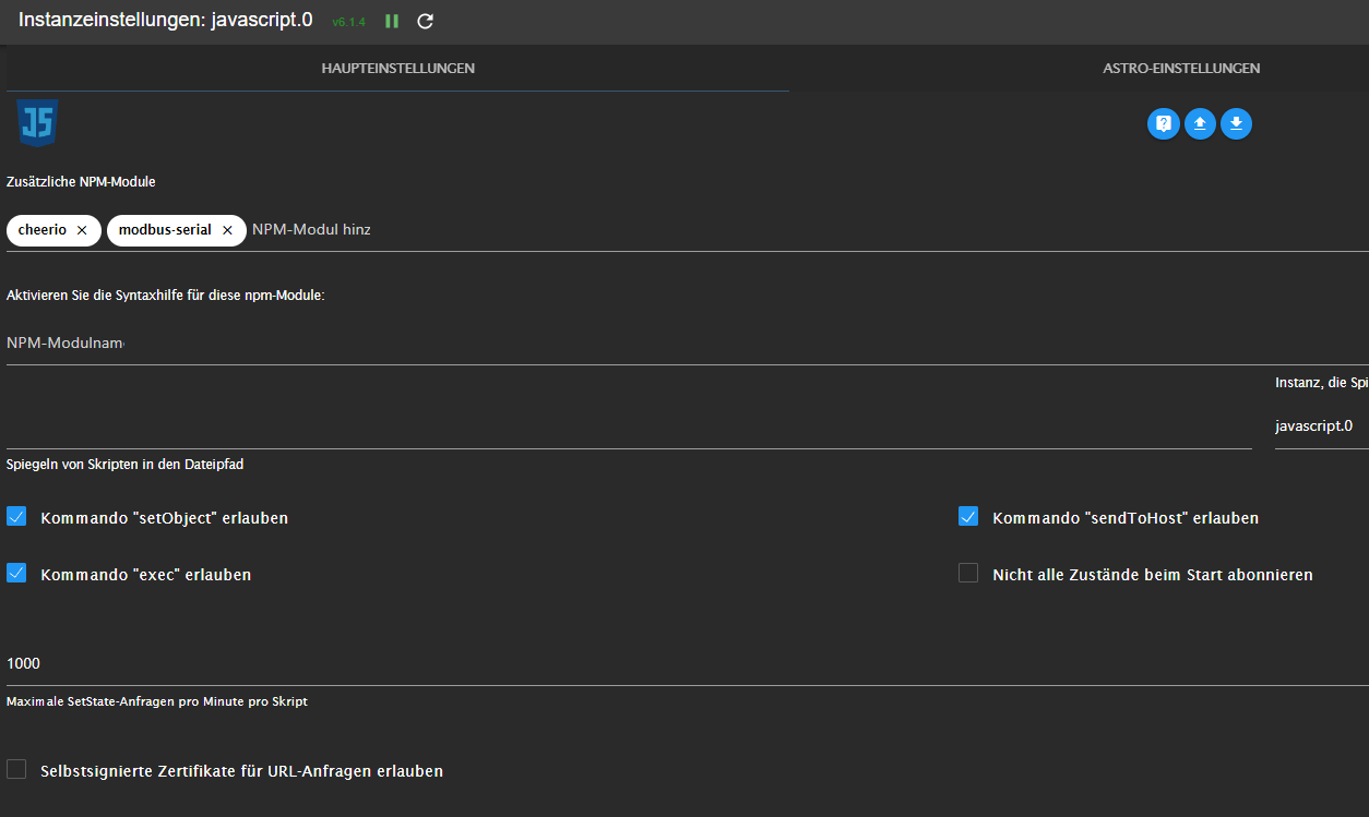

      var ModbusRTU = require("modbus-serial");
      var client = new ModbusRTU();

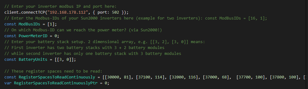

      // Enter your inverter modbus IP and port here:
      client.connectTCP("$$$ADD.YOUR.IP.HERE$$$", { port: 502 });
      // Enter the Modbus-IDs of your Sun2000 inverters here:
      const ModBusIDs = [16, 1];
      // On which Modbus-ID can we reach the power meter? (via Sun2000!)
      const PowerMeterID = 0;
      // Enter your battery stack setup. 2 dimensional array.
      // e.g. [[3, 2], [3, 0]] means:
      // First inverter has two battery stacks with 3 + 2 battery modules
      // while second inverter has only one battery stack with 3 battery modules
      const BatteryUnits = [[3, 0], [3, 0]];

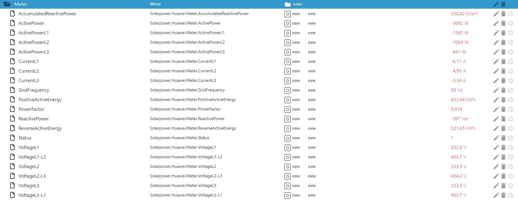

      function ProcessPowerMeterStatus() {
          forcesetState("Solarpower.Huawei.Meter.Status",          getU16(GlobalDataBuffer[PowerMeterID], 37100), {name: "", unit: ""});
          forcesetState("Solarpower.Huawei.Meter.VoltageL1",        getI32(GlobalDataBuffer[PowerMeterID], 37101)  / 10, {name: "", unit: "V"});
          forcesetState("Solarpower.Huawei.Meter.VoltageL2",        getI32(GlobalDataBuffer[PowerMeterID], 37103)  / 10, {name: "", unit: "V"});
          forcesetState("Solarpower.Huawei.Meter.VoltageL3",        getI32(GlobalDataBuffer[PowerMeterID], 37105)  / 10, {name: "", unit: "V"});
          forcesetState("Solarpower.Huawei.Meter.CurrentL1",        getI32(GlobalDataBuffer[PowerMeterID], 37107)  / 100, {name: "", unit: "A"});
          forcesetState("Solarpower.Huawei.Meter.CurrentL2",        getI32(GlobalDataBuffer[PowerMeterID], 37109)  / 100, {name: "", unit: "A"});
          forcesetState("Solarpower.Huawei.Meter.CurrentL3",        getI32(GlobalDataBuffer[PowerMeterID], 37111) / 100, {name: "", unit: "A"});
          forcesetState("Solarpower.Huawei.Meter.ActivePower",     getI32(GlobalDataBuffer[PowerMeterID], 37113) / 1, {name: "", unit: "W"});
          forcesetState("Solarpower.Huawei.Meter.ReactivePower",   getI32(GlobalDataBuffer[PowerMeterID], 37115) / 1, {name: "", unit: "Var"});
          forcesetState("Solarpower.Huawei.Meter.PowerFactor",     getI16(GlobalDataBuffer[PowerMeterID], 37117) / 1000, {name: "", unit: ""});
          forcesetState("Solarpower.Huawei.Meter.GridFrequency",   getI16(GlobalDataBuffer[PowerMeterID], 37118) / 100, {name: "", unit: "Hz"});
          forcesetState("Solarpower.Huawei.Meter.PositiveActiveEnergy",     getI32(GlobalDataBuffer[PowerMeterID], 37119) / 100, {name: "", unit: "kWh"});
          forcesetState("Solarpower.Huawei.Meter.ReverseActiveEnergy",      getI32(GlobalDataBuffer[PowerMeterID], 37121) / 100, {name: "", unit: "kWh"});
          forcesetState("Solarpower.Huawei.Meter.AccumulatedReactivePower", getI32(GlobalDataBuffer[PowerMeterID], 37123) / 100, {name: "", unit: "kVarh"});
          forcesetState("Solarpower.Huawei.Meter.MeterType",       getU16(GlobalDataBuffer[PowerMeterID], 37125), {name: "", unit: ""});
          forcesetState("Solarpower.Huawei.Meter.VoltageL1-L2",       getI32(GlobalDataBuffer[PowerMeterID], 37126) / 10, {name: "", unit: "V"});
          forcesetState("Solarpower.Huawei.Meter.VoltageL2-L3",       getI32(GlobalDataBuffer[PowerMeterID], 37128) / 10, {name: "", unit: "V"});
          forcesetState("Solarpower.Huawei.Meter.VoltageL3-L1",       getI32(GlobalDataBuffer[PowerMeterID], 37130) / 10, {name: "", unit: "V"});
          forcesetState("Solarpower.Huawei.Meter.ActivePowerL1",    getI32(GlobalDataBuffer[PowerMeterID], 37132) / 1, {name: "", unit: "W"});
          forcesetState("Solarpower.Huawei.Meter.ActivePowerL2",    getI32(GlobalDataBuffer[PowerMeterID], 37134) / 1, {name: "", unit: "W"});
          forcesetState("Solarpower.Huawei.Meter.ActivePowerL3",    getI32(GlobalDataBuffer[PowerMeterID], 37136) / 1, {name: "", unit: "W"});
          forcesetState("Solarpower.Huawei.Meter.MeterModel",      getU16(GlobalDataBuffer[PowerMeterID], 37138), {name: "", unit: ""});

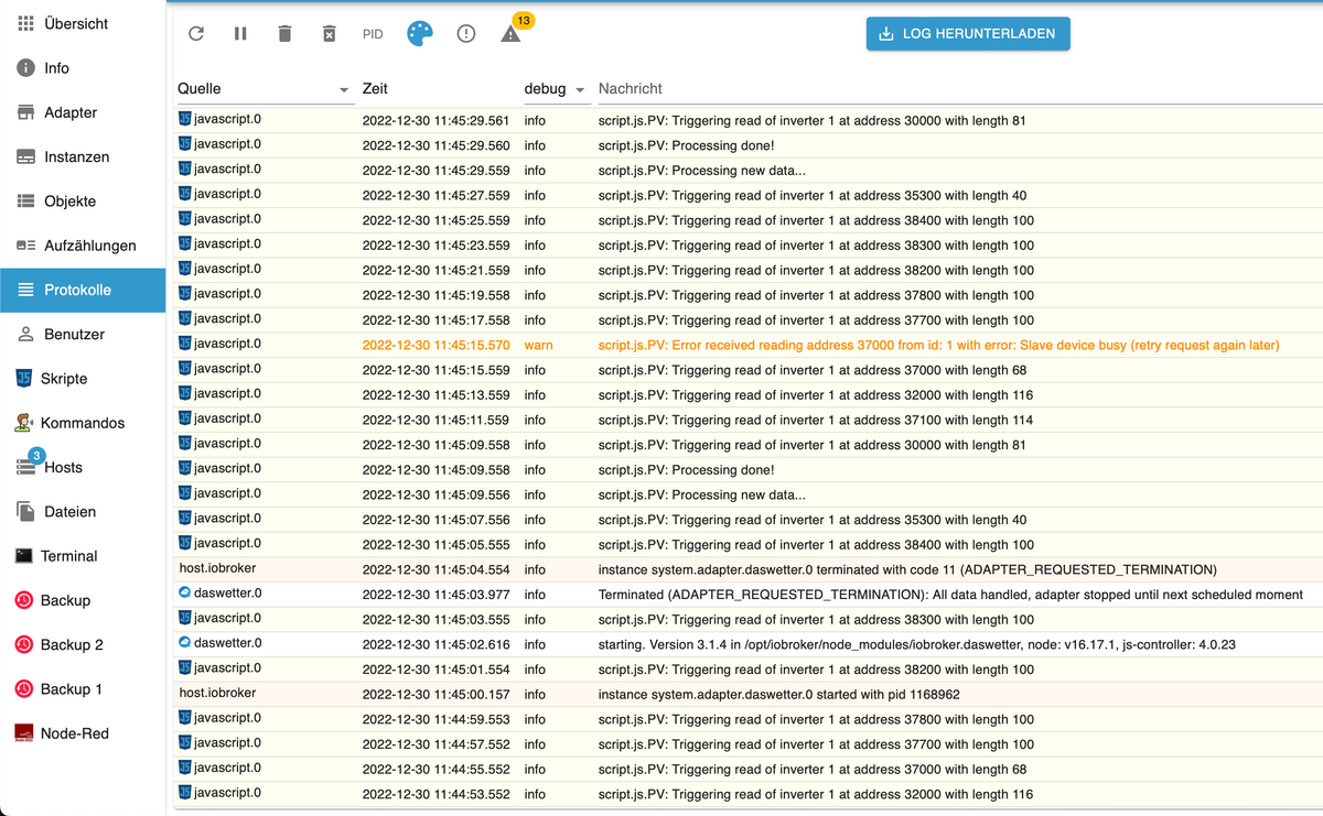

      function readRegisterSpace(id, address, length) {
          client.setID(ModBusIDs[id-1]);
          client.readHoldingRegisters(address, length, function(err, data) {
              if (err) {
                  console.warn("Error received reading address " + address + " from id: " + ModBusIDs[id-1] + " with error: " + modbusErrorMessages[err.modbusCode]);
              else
                  console.debug("Read data from id/address " + ModBusIDs[id-1] + "/" + address + "\nData is: " + data.data);
                  for(var i = 0; i < length; i++)  {
                      GlobalDataBuffer[id-1][address+i] = data.data[i];
      function processData() {
          console.log("Processing new data...");
          for(var i = 1; i <= ModBusIDs.length; i++) {
              ProcessDeviceInfo(i);
              processInverterStatus(i);
              processBattery(i);
              processInverterPowerAdjustments(i);
              processOptimizers(i);
          ProcessPowerMeterStatus();
          console.log("Processing done!");
      // This is the main function triggering a  read via modbus-tcp every two seconds.
      // Processing of data is triggered as soon as one complete set of registers is copied.
      var triggerprocessing = 0;
      var currentinverter = 1;
      setInterval(function() {
          if(triggerprocessing == 1) {
              processData();
          console.log("Triggering read of inverter " + currentinverter + " at address " + RegisterSpacesToReadContinuously[RegisterSpacesToReadContinuouslyPtr][0] + " with length " +  RegisterSpacesToReadContinuously[RegisterSpacesToReadContinuouslyPtr][1]);
          readRegisterSpace(currentinverter, RegisterSpacesToReadContinuously[RegisterSpacesToReadContinuouslyPtr][0], RegisterSpacesToReadContinuously[RegisterSpacesToReadContinuouslyPtr][1]);
          RegisterSpacesToReadContinuouslyPtr++;
          if(RegisterSpacesToReadContinuouslyPtr >= RegisterSpacesToReadContinuously.length) {
              RegisterSpacesToReadContinuouslyPtr = 0;
              currentinverter++
              if(currentinverter > ModBusIDs.length){
                  triggerprocessing = 1;
      }, 2000);

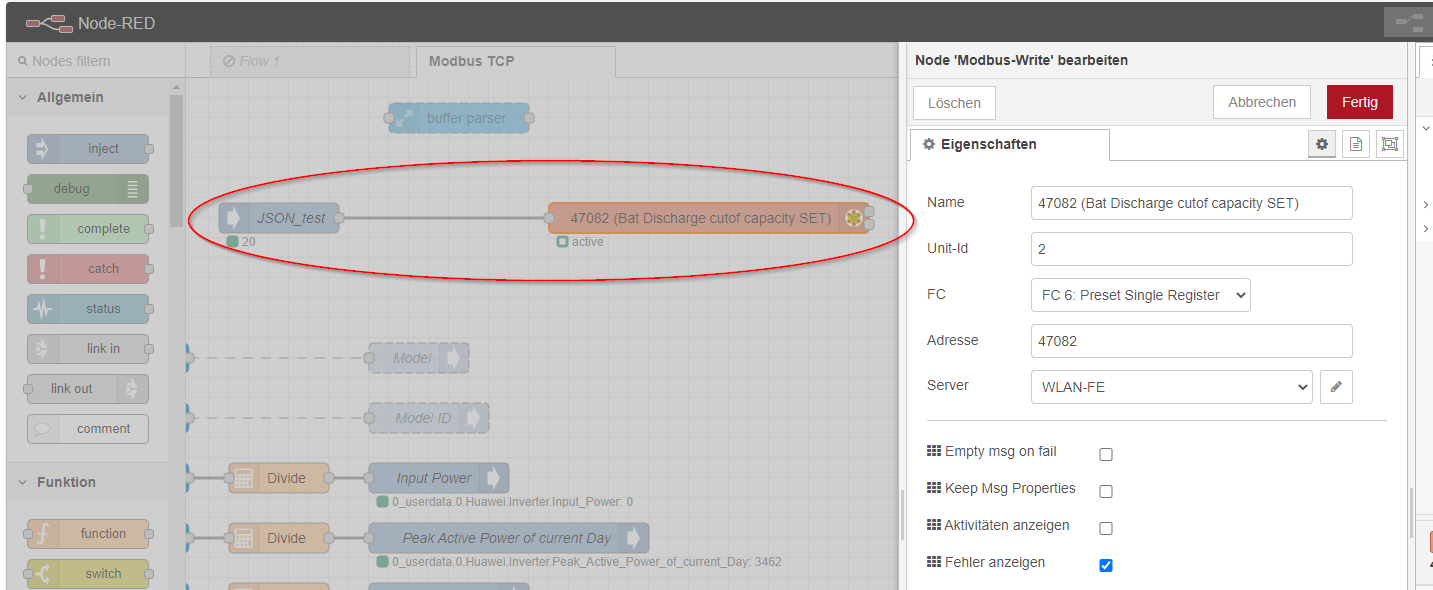

                        Ich hab ein bisschen mit Modbus rumgespielt:

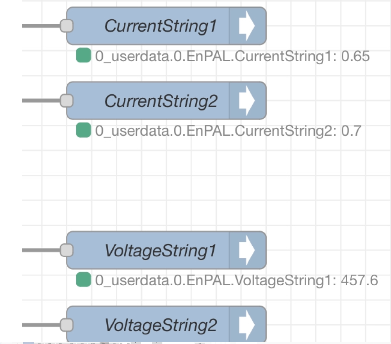

                        Mit dem rot markierten Teil in meinem Modbus-TCP Flow versuche ich den Wert der ID "JSON_Test" in das Register 47082 zu schreiben. Das ist die %-Zahl ab der er aufhören soll die Batterie zu entladen. "JSON_Test" ist nur ein ungenutztes Objekt das ich gerade "übrig" hatte, also nicht am Namen stören.
                        Aktuell bin ich soweit, dass ich keine Fehlermeldung bekomme, wenn ich den Wert von "JSON_Test" ändere. Und ich glaube er wird auch geschrieben. Denn: Ich lese dieses Modbus Register auch 1x pro Minute aus. Und da ließt er dann meinen in "JSON_Test" eingetragenen Wert aus!
                        Aber: Die Batterie entlädt trotzdem weiter, obwohl der SOC kleiner ist als der eingegebene Wert. Es hat also keinen Effekt...
                        Vielleicht hilft das ja schon jemandem weiter als Gedankenanstoß wie man es hinbekommen kann?
                        Edit: Ich glaube das nichts passiert liegt daran, dass ich den "Gain" von 10 vergessen habe. D.h. wenn ich 30 (%) eingebe glaube ich das der Wechselrichter das al 3% interpretiert. Habe nämlich mal Register 47076 gelesen, das ist "Maximum Charging Power". Und da meldet er 1000 zurück für 100%.
                        Wenn ich jetzt aber nicht 30 sondern 300 sende bekomme ich folgende Fehlermeldung zurück:
                        node-red.0
                        2022-04-06 23:17:20.985	error	6 Apr 23:17:20 - [error] [modbus-write:47082 (Bat Discharge cutof capacity SET)] Error: Modbus exception 4: Slave device failure (device reports internal error) at ModbusRTU._onReceive (/opt/iobroker/iobroker-data/node-red/node_modules/modbus-serial/index.js:371:21) at TcpPort.emit (events.js:400:28) at Socket.<anonymous> (/opt/iobroker/iobroker-data/node-red/node_modules/modbus-serial/ports/tcpport.js:92:20) at Socket.emit (events.js:400:28) at addChunk (internal/streams/readable.js:293:12) at readableAddChunk (internal/streams/readable.js:267:9) at Socket.Readable.push (internal/streams/readable.js:206:10) at TCP.onStreamRead (internal/stream_base_commons.js:188:23)
                        Nochmal Edit:
                        Ich habe rausgefunden, dass der Fehler nur kommt, wenn der geschriebene Wert größer ist als der aktuelle SOC der Batterie. Wenn ich 300 schreibe und die Batterie hat nur 22% kommt der Fehler. Schreibe ich z.B. 100 kommt kein Fehler und die 100 werden beim nächsten Register auslesen auch wieder angezeigt. Hab das Ding jetzt auf 10% gestellt und gehe jetzt schlafen... mal gucken ob er heute Nacht bei 10% aufhört die Batterie zu entladen. Ich werde berichten.
                        Over and Out, Gute Nacht!

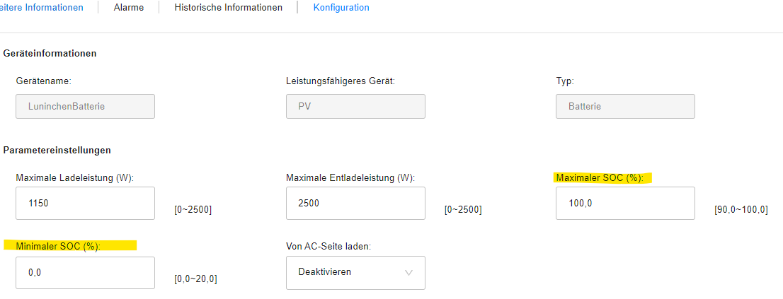

                        Korrektur: Ich kann nur Werte zwischen 0 und 20 schreiben, denn das ist der Bereich der für die Batterie-Minimum-Ladung. Mehr als 20% geht nicht.

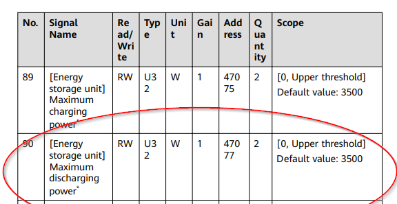

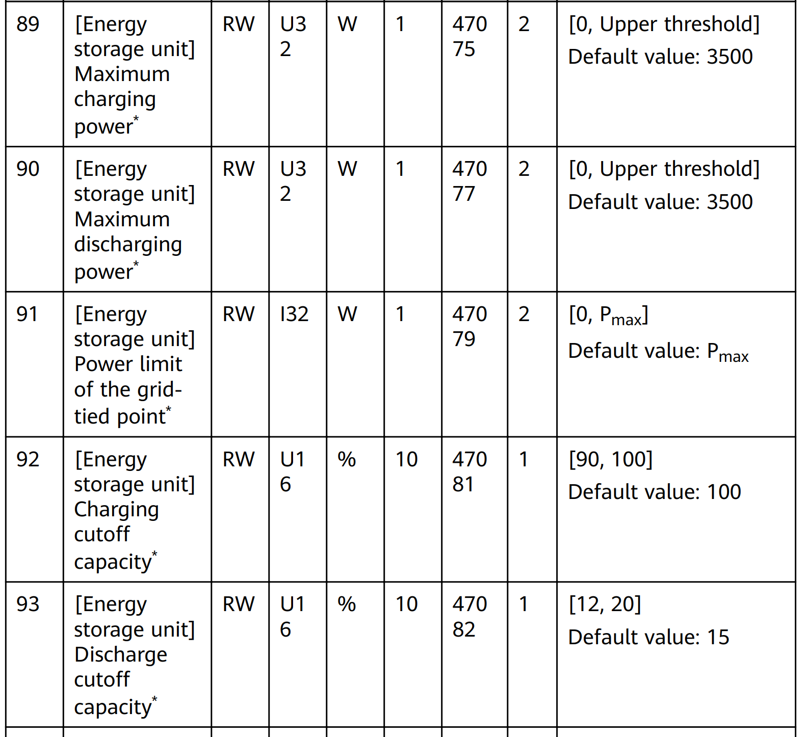

                        Ich möchte gerne Register 47077 schreiben, denn das enhält den maximalen Entladestrom. Idee: Wenn eAuto lädt, dann max. Ladestrom auf 0 damit das Auto nicht die Batterie entlädt.
                        Problem: Das ist ein Register mit der Länge 2, also 2x 16Bit Integer (U32). Ich habe rausgefunden, dass man daher das "dahingeschickte" formatieren muss, denn die iobroker Datenpunkte sind INT16. Ich muss das also in 2x INT16 aufteilen. Aber wie geht das? Hat da jemand eine Idee?
                        Hier ist das beschrieben, aber ich werde da nicht schlau draus:
                        https://stevesnoderedguide.com/modbus-writing-data

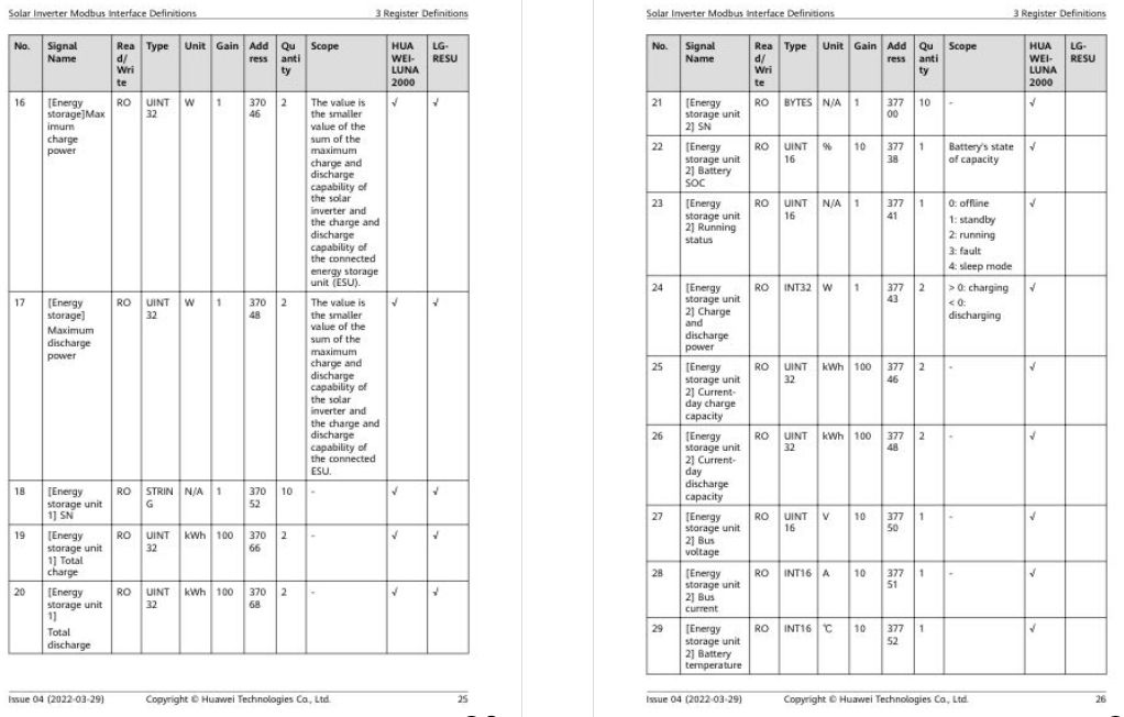

                        Und hier noch der Auszug aus der Huawei Modbus Dokumentation:

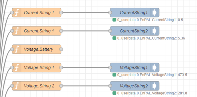

                          badsnoopy667 @pettyboo last edited by
                          @pettyboo

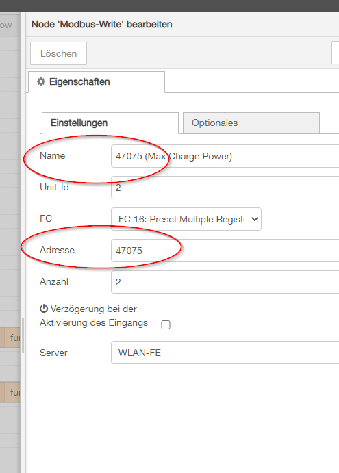

                          Ich hab es jetzt hinbekommen Register zu schreiben! Ich kann jetzt die maximale Entladeleistung der Batterie auf 0 setzen wenn das eAuto lädt.

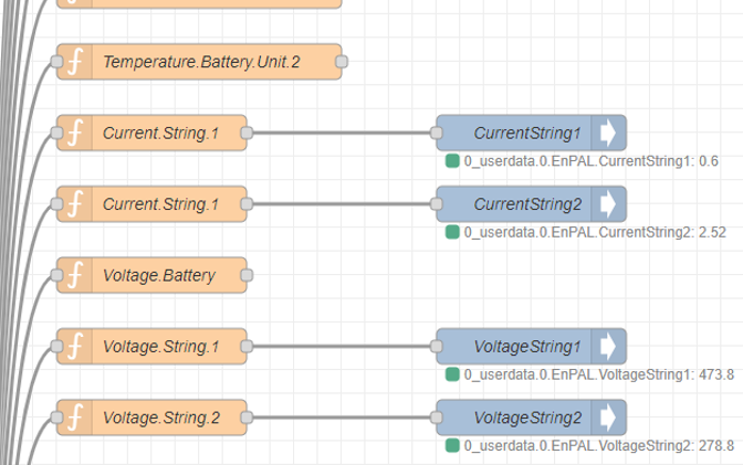

                          Ich hab es mit node-red gemacht. Hier der Flow für das eine Register:
                          flows.json
                          Den Wert den man einstellen will, z.B. 400 Watt schreibt man in den SET Datenpunkt (vorher anlegen!). Das Hauptproblem ist, dass der Wert in zwei Register geschrieben werden muss. Also muss er aufgeteilt werden. Das macht der Funktions-Node im Flow. Einfach mal ausprobieren, ich glaub man kann nicht viel kaputt machen, falsche Werte nimmt der WR nicht an. (Ohne Garantie!)
                          Hier nochmal die Modbus Interface Definitions V3, ohne die geht's nicht:
                          https://forum.iobroker.net/assets/uploads/files/1624831109365-solar-inverter-modbus-interface-definitions-v3.0.pdf
                          Viel Erfolg!

                            pettyboo @badsnoopy667 last edited by
                            @badsnoopy667
                            Hallo. Hab jetzt auch auf node-red umgestellt, funktioniert in beiden Richtungen einwandfrei.
                            Besten Dank für deine Hilfe.
