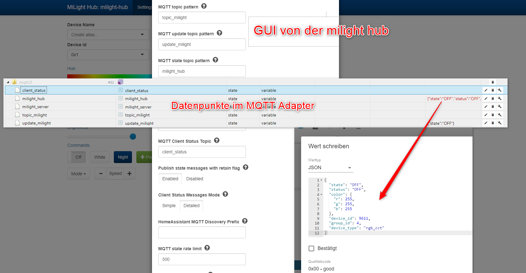

      wie kann ich mittels des MQTT's Adapter einen MQTT Befehl/String in Blockly senden?
      Zum Setup:
      • Ich nutze die Milight Hub (https://github.com/sidoh/esp8266_milight_hub?fbclid=IwAR0ZYWfnxlkwW9cVhOlSUMfUfhI59Z6RKi6_oqH90RWERnPLnvd4bUyDc6E)
      • MQTT Daten kommen per MQTT-Adapter in den DP an
      Nun möchte ich die in der Hub angelernten Devices gerne im iob per mqtt ansteuern. Da habe ich momenten keinen Plan, wo/wie ich die Daten schriben/schicken muss

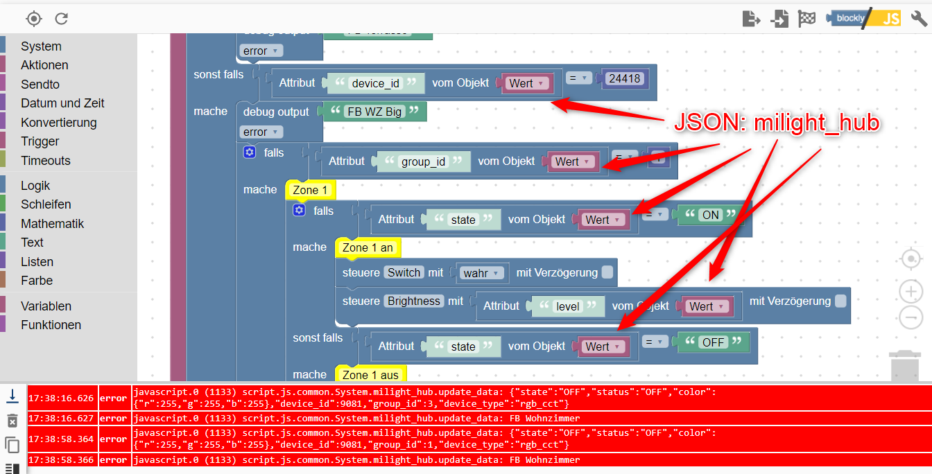

      Um einkommende Signale zu verarbeiten nutze ich diese Logik/Variante:
      mickym BananaJoe 3 Replies Last reply Reply Quote 0
      • mickym
        mickym Most Active @tklein last edited by
        @tklein Versuch halt mal in den Update Punkt zu schreiben - kann man ja direkt im Admin des iobrokers ausprobieren.

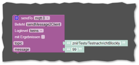

          @tklein wenn es den Datenpunkt schon gibt unterhalb des mqtt Adapters kannst du einfach ganz normal reinschreiben.
          Wenn es den Datenpunkt noch nicht gibt und er also erst angelegt werden müsste, dann musst du SendTo benutzen:
          Hier der Export:
            <block type="sendto_custom" id="BWr5ehE:SME/#2Y:xw7n" x="138" y="163">
              <mutation xmlns="http://www.w3.org/1999/xhtml" items="topic,message" with_statement="false"></mutation>
              <field name="INSTANCE">mqtt.0</field>
              <field name="COMMAND">sendMessage2Client</field>
              <field name="LOG"></field>
              <field name="WITH_STATEMENT">FALSE</field>
              <value name="ARG0">
                <shadow type="text" id="shDRnRIW0=J[-cD/uTNJ">
                  <field name="TEXT">znil/Tests/TestnachrichtBlockly</field>
              <value name="ARG1">
                <shadow type="text" id="KvpMsF((eyp:O5@zp#uw">
                  <field name="TEXT">99</field>
          Du kannst natürlich auch immer die SendTo Variante nehmen.
          Diese Lösung funktioniert in Verbindung mit diesem MQTT Adapter (alte/neue Oberfläche)
          ad486920-4c91-49ac-bb77-4bcb384d21bc-image.png dfe26f45-e798-459b-ac34-768637533f6c-image.png
          Gefunden habe ich dies als ich mir mal die Hilfe des MQTT-Adapters durchgelesen habe:
          https://github.com/ioBroker/ioBroker.mqtt/blob/master/README.md
          Im Abschnitt "Sending messages". Meine Leistung ist das richtige in den Blockly-Block eingetragen zu haben (da muss das sendMessage2Client zwingend rein)
            tklein @mickym last edited by
            @mickym said in MQTT wie per Blockly senden?:
            das hat nicht geklappt. war auch mein erster Gedanke. Bin mir aber auch nciht ganz sicher, was im String stehen sollte

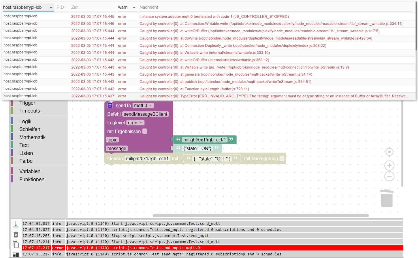

              tklein @BananaJoe last edited by
              @bananajoe besten Dank ür den Export.

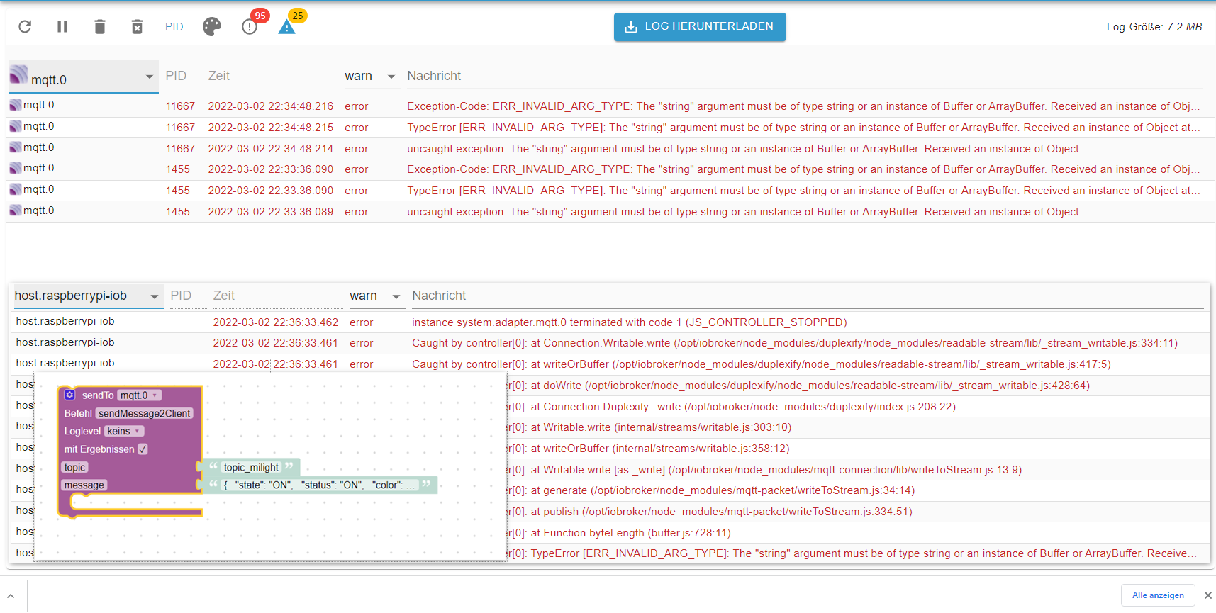

              Hier meine Logs mit dem Blockly

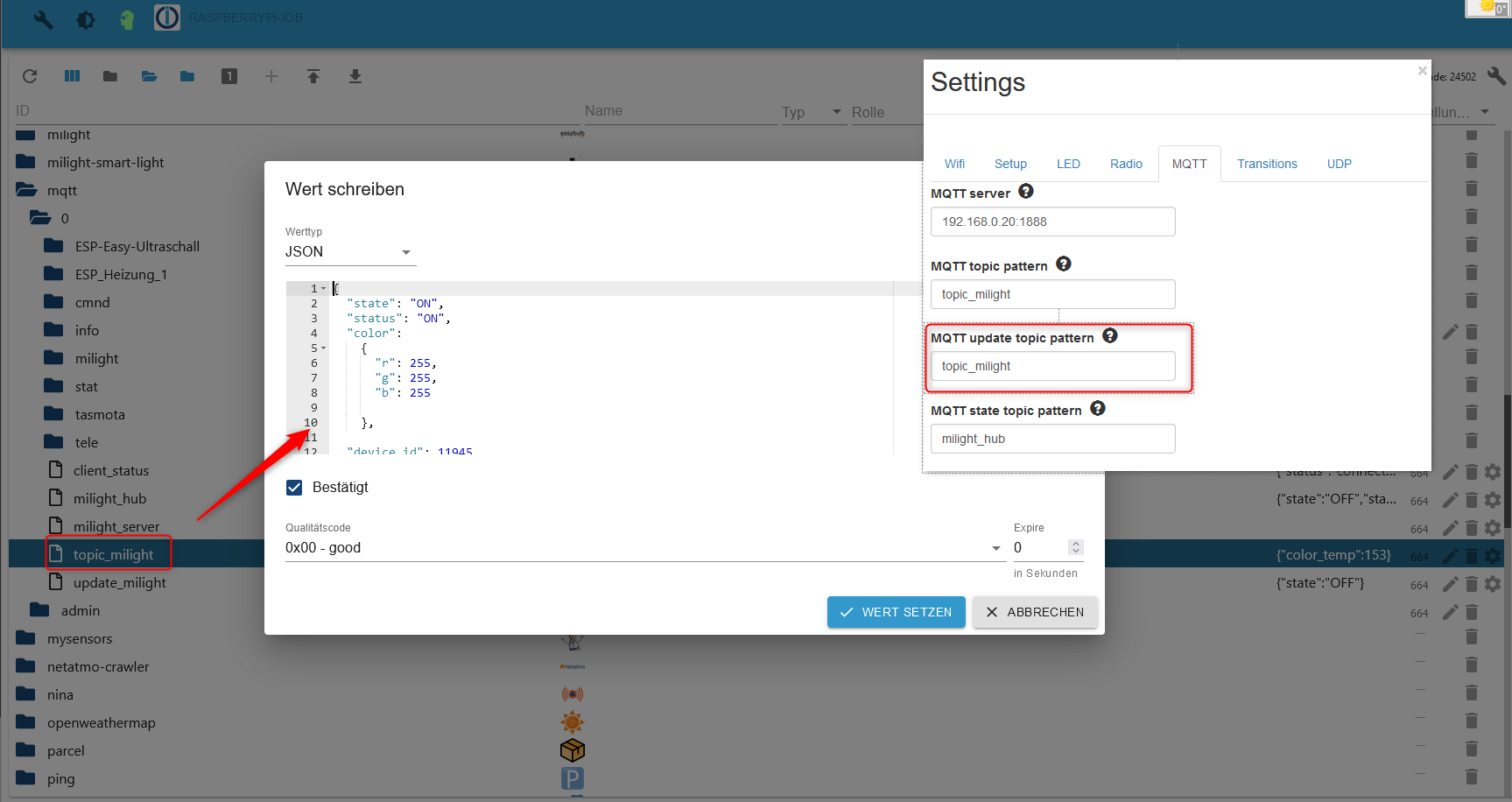

                @tklein Bevor Du irgendwas mit Blockly rumprobierst, solltest Du erst mal wissen, wie Deine mqtt Struktur ausschaut.
                In dem von Dir zitierten Link - solltest Du wohl über das Http Interface mal ein Schema einrichten:
                Wie gesagt schau erst mal, dass Du über den iobroker und den Datenpunkten direkt schalten kannst - vorher brauchst Dich doch um gar kein Blockly kümmern, wenn Du nicht weißt wohin Du was schreiben sollst.
                Also sowas wie hier empfohlen:
                milight/:device_id/:device_type/:group_id

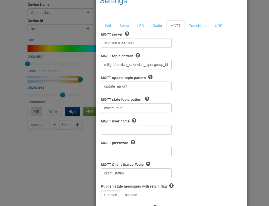

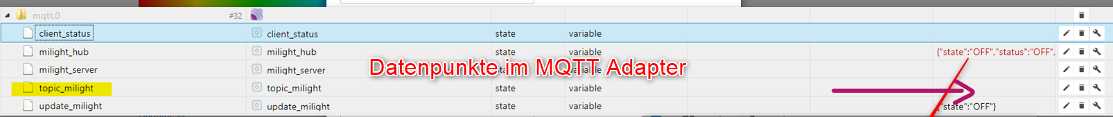

                  hatte ich auch schon drin:

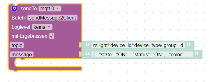

                  Woher weiss der Block, was er mit den Parametern topic und message machen muss? Oder sind das fest definierte Parameternamen?

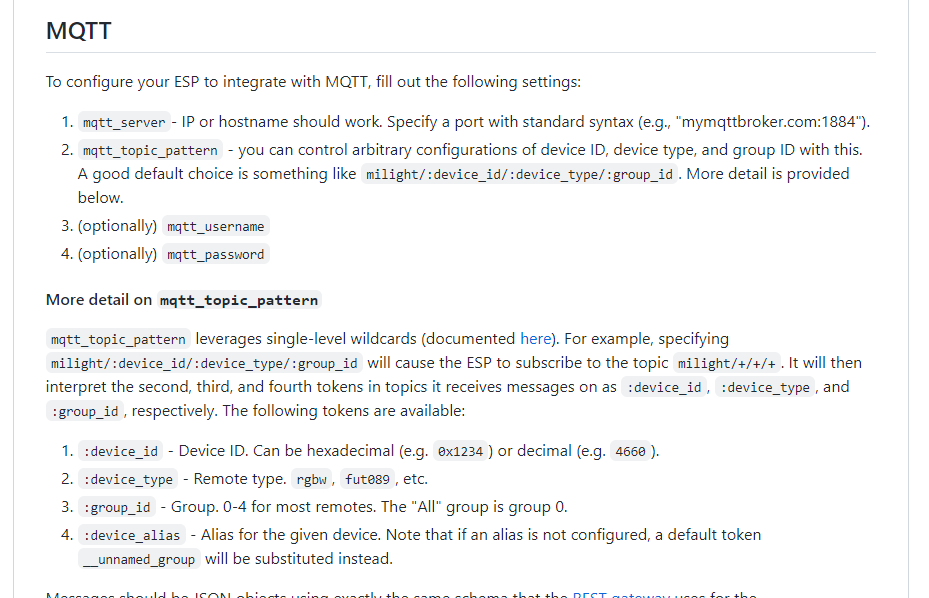

                    @tklein Nochmal das Blockly spielt hier gar keine Rolle - vergiss das erst mal. Wenn Du in den iobroker objekten direkt schalten kannst, dann kannst Dich im Blockly kümmern.
                    Diese Parameter sollte das Gerät selbst ersetzen, wie unter mqtt - beschrieben ersetzen:
                    :device_id - Device ID. Can be hexadecimal (e.g. 0x1234) or decimal (e.g. 4660).
                    :device_type - Remote type. rgbw, fut089, etc.
                    :group_id - Group. 0-4 for most remotes. The "All" group is group 0.
                    Und in diesen Datenpunkt schreibt man dann diese Kommandos - so beschreibt es das Beispiel:
                    publish('milight/0x118D/rgb_cct/1', '{"status":"ON","color":{"r":255,"g":200,"b":255},"brightness":100}')
                    Das heißt, wenn sich eine Struktur ergeben hat - dann halt so einen JSON als Befehl reinschreiben. Auch auf Groß- und Kleinschreibung achten.
                    Du kannst das ja nochmal so lassen wie am Anfang - da hattest Du unter topic
                    topic-milight drin!
                    Dann hättest Du den Kommando JSON in diesen Datenpunkt schreiben müssen.
                      @mickym
                      Nachdem es so nicht funktioniert hatte
                      habe ich das topic wieder auf milight/:device_id/:device_type/:group_id. Dann konnte ich mit dem Admin in der GUI den DP aktualisieren und per steuere block in blockly und es wurde geschaltet 🙂
                      Muss jetzt noch rausfinden, wie das Topic im sendTo Block aussehen muss.
                      Vielen Dank für die Hilfe und das Schubsen/Drücken in die richtige Richtung 🙂
                      • BananaJoe
                        BananaJoe Most Active @tklein last edited by BananaJoe
                        @tklein dort musst du mit / arbeiten und das mqtt.0. weglassen,
                        also
                        milight/device_id/device_type/group_id
                        müsste es sein (die Doppelpunkte verwirren mich und gehören meiner Meinung nach nicht dahin)
                        Nachtrag: und in der Message versuch mal alle nicht notwenigen Leerzeichen zu eliminieren, insbesondere keine "neue Zeile" zeichen etc. nur die nackten Daten als ein langer Text. Leerzeichen wenn als Daten für ein Element in " "
                          @bananajoe said in MQTT wie per Blockly senden?:
                          besten Dank.
                          Manchmal schaltet er dann, habe aber einen Adapterabsturz 😱
                          BananaJoe mickym 2 Replies Last reply Reply Quote 0

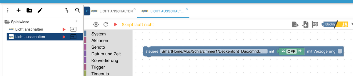

                                    • 01findus
                                      01findus @BananaJoe last edited by 01findus
                                      @bananajoe
                                      Hallo ich hatte das Thema auch.
                                      Bei mir funktioniert das Schreiben eines Zustands in MQTT einfach mit dem steuere Befehl:
                                      setState("mqtt.0.SmartHome.Muc.Schlafzimmer1.Deckenlicht_Duo.cmnd.POWER1"/SmartHome/Muc/Schlafzimmer1/Deckenlicht_Duo/cmnd/POWER1/, 'OFF');
