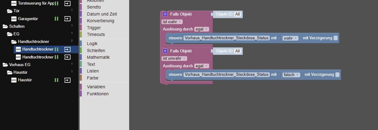

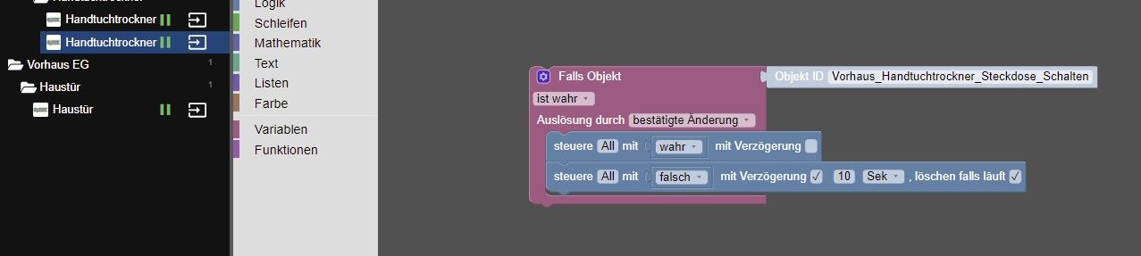

      5.) Ein Blockly (da bin ich mehr als unerfahren) geschrieben. Für Ein Schalten und nach 5h Stunden ausschalten.

      Anbei meine beiden Skripte für Schalten und Status.
      Ich habe aus Unwissenheit 2 getrennte Skripte erstellt und bilde mir so ein, dass die so immer laufen.
