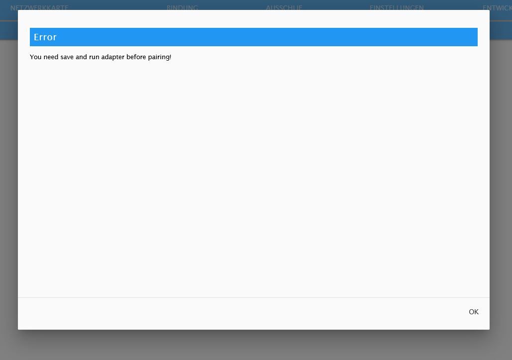

      • Zigbee Adapter gelöscht und neu installiert.
      • Befehl über SSH: "=> ps -ax | grep -e zigbee" und "sudo kill -9 19187" dann neustrat Zigbee Adapter hat nichts geholfen
