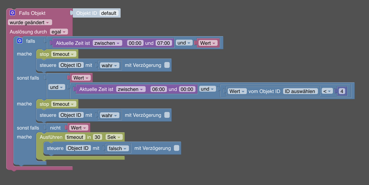

              jensven @Olli77 last edited by
              @olli77 zeig doch mal dein vorhandes Blockly, dann kann man da schon besser helfen.
              • O
                Olli77 @jensven last edited by
                @jensven said in Licht im Flur länger bei Bewegung eingeschaltet lassen:
                J ? 2 Replies Last reply Reply Quote 0
                  @olli77
                  wie badsnoopy667 schon schrieb musst du ein "stop timeout" als erstes setzen.
                  Also:
                  falls "Uhrzeit zwischen...."
                  -> stop timeout
                  -> steuere Dimmable light....

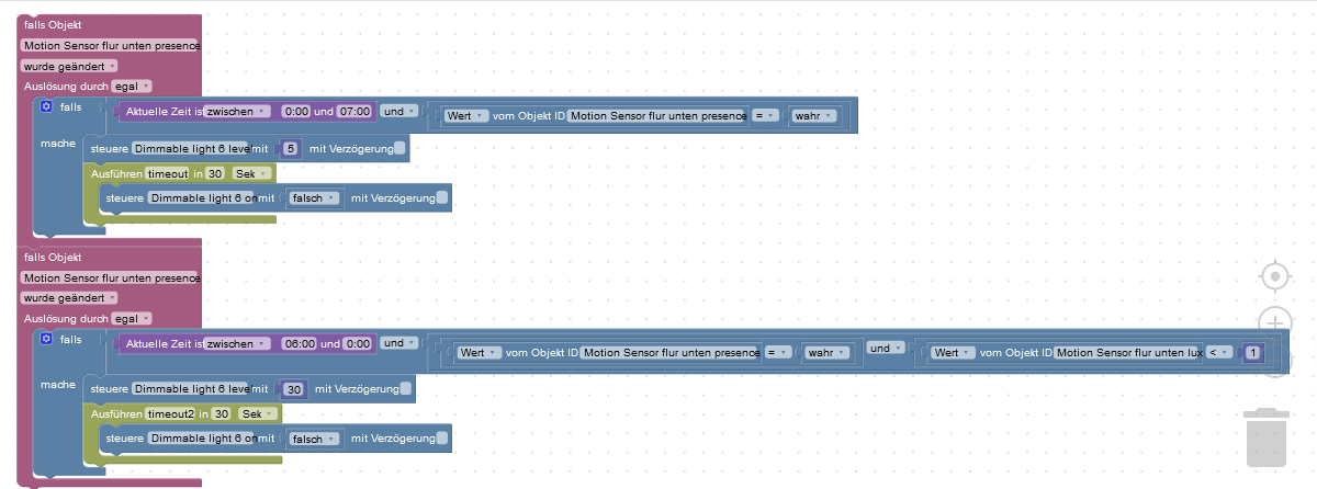

                    A Former User @Olli77 last edited by
                    @olli77 hi,
                    Du musst die Timeouts auch stoppen. Und den zweiten Trigger Block kannst du dir sparen. Versuche es mal so:

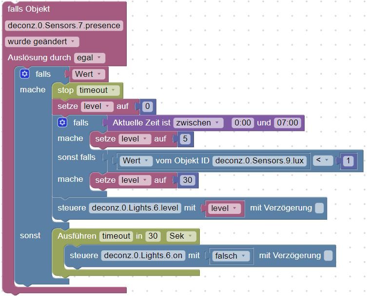

                      paul53 @Olli77 last edited by
                      @olli77 sagte: Skript mit einzufügen
                      Vorschlag:
                       <variables>
                         <variable id="jg*JaU+..Fm`xquU]KGe">level</variable>
                       </variables>
                       <block type="on" id="*f@zpkWlRVc3W1~TL95?" x="-763" y="-88">
                         <field name="OID">deconz.0.Sensors.7.presence</field>
                           <block type="controls_if" id="G!y[q7=7[+0oq^Y#34%M">
                               <block type="on_source" id="xoGv[)]0@95z/VbI9$oK">
                               <block type="timeouts_cleartimeout" id="5bF-P:;TSv4A%$Qu++Ea">
                                   <block type="variables_set" id="--UkfJSP]uSOUJOwS7-7">
                                     <field name="VAR" id="jg*JaU+..Fm`xquU]KGe">level</field>
                                       <block type="math_number" id="#M!7RZB||(,2BLoYOK(p">
                                         <field name="NUM">0</field>
                                       <block type="controls_if" id="NY4dG[+c=;Z$aN!hu=f,">
                                           <block type="time_compare" id="=pZ1EftuJb1skD8F7J@;">
                                             <mutation xmlns="http://www.w3.org/1999/xhtml" end_time="true"></mutation>
                                             <field name="START_TIME">0:00</field>
                                             <field name="END_TIME">07:00</field>
                                           <block type="variables_set" id=".6yYeT]ZRki=;{CpD;VX">
                                               <block type="math_number" id="n_6C@?`8[x+rI,V)5u-y">
                                                 <field name="NUM">5</field>
                                         <value name="IF1">
                                           <block type="logic_compare" id="Yz2P0yv#rY#ou;9z2m-C">
                                             <field name="OP">LT</field>
                                               <block type="get_value" id="sZzI7SsN/RWoHjjSBxq$">
                                                 <field name="OID">deconz.0.Sensors.9.lux</field>
                                               <block type="math_number" id="ehFt|u9GB[``x|u7|1p~">
                                                 <field name="NUM">1</field>
                                         <statement name="DO1">
                                           <block type="variables_set" id="6Ry(R]]gn|KfSME,*9b}">
                                               <block type="math_number" id="9Af|Wq**:Wsuwj=~,hlY">
                                                 <field name="NUM">30</field>
                                           <block type="control" id=";ttv`x.WiLX^i::nC;Fl">
                                             <field name="OID">deconz.0.Lights.6.level</field>
                                               <block type="variables_get" id="E_~M@;w^HtqzQc7!_0q9">
                             <statement name="ELSE">
                               <block type="timeouts_settimeout" id="ediC;Oq-oJO*uyu[~s{c">
                                 <field name="DELAY">30</field>
                                   <block type="control" id="svARj9xEcg.PC.hh!pa/">
                                     <field name="OID">deconz.0.Lights.6.on</field>
                                       <block type="logic_boolean" id="QK~9D+mnRPBOv;-61ZUf">
                      581
